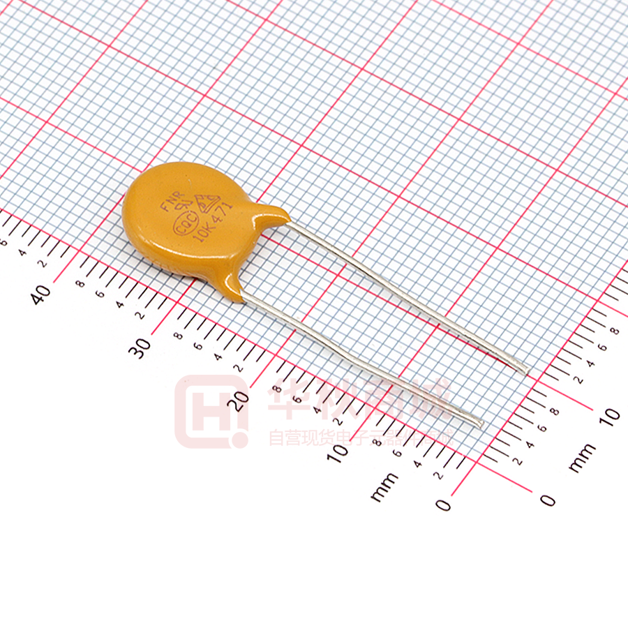

FNR-10K471
FNR-10K471
    FH(风华)
    VAR_D12.5X6.1MM_TM
    钳位电压:775V 压敏电压(最小值):423V 最大工作电压(AC):300V 压敏电压(最大值):517V 能量:58J 最大工作电压(DC):385V 峰值浪涌电流:2.5kA 压敏电压(典型值...
