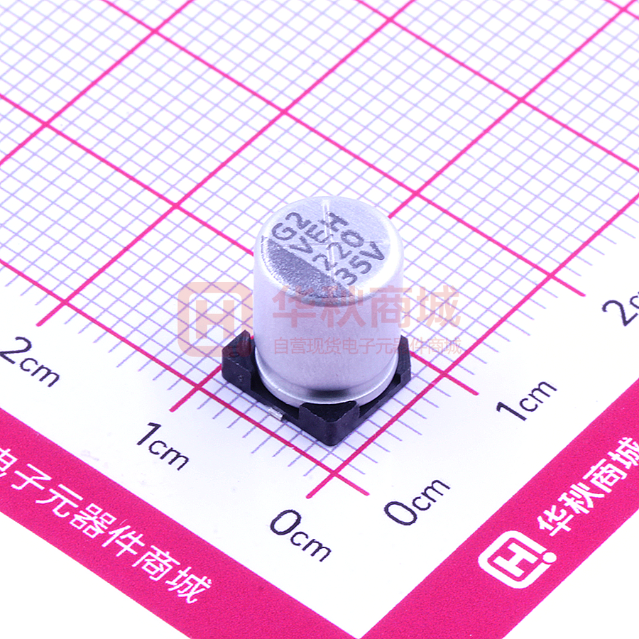

    贴片铝电解电容 SMD,D8xL10mm 220µF ±20% 35V 2000Hrs@105℃
VEH221M1VTR-0810 数据手册
VEH 片型铝电 铝电解 贴片型 铝电 解电容器 VEH 系列 特长/用途 ‧4φ ~ 10φ、105℃、2,000小时寿命保证 ‧小型化垂直贴片型 ‧低阻抗电容器 ‧适用表面黏着之高密度PCB设计 ‧符合RoHS指令 标示颜色:黑色 规格表 项 目 工作温度范围 额定静电容量容许误差值 漏电流(20℃) 损失角正切值(120Hz, 20℃) 性 能 -55℃ ~ +105℃ ± 20% I = 0.01CV 或 3(µA/微安)中的任一个较大值以下(2 分钟后) I = 漏电流(µA/微安)、C = 额定静电容量(µF/微法拉)、V = 额定直流工作电压(V/伏特) 额定电压 损失角正切值(最大值) 额定电压 Z(-25℃)/Z(+20℃) 温度特性(120Hz) 贴片型 阻抗比 Z(-55℃)/Z(+20℃) 6.3 0.30 10 0.26 16 0.22 25 0.16 阻抗比不可大于下表所列数值 6.3 10 16 4 3 2 10 7 5 (120Hz, 20℃) 35 0.13 50 0.13 25 2 35 2 50 2 3 3 3 2,000小时 φD≦6.3 mm:≦初始值的± 25%; φD≧8 mm:≦初始值的± 20% 损失角正切值 ≦初始规格值的200% 漏电流 ≦初始规格值 *于105℃环境中供给额定电压2,000小时后,待制品回复至20℃的环境中进行量测时,需满足上列要求。 保证寿命时间 静电容量变化率 耐久性 1,000小时 φD≦6.3 mm:≦初始值的± 25%; φD≧8 mm:≦初始值的± 20% 损失角正切值 ≦初始规格值的200% 漏电流 ≦初始规格值 *于105℃环境中不供给额定电压1,000小时后,待制品回复至20℃的环境中进行量测时,需满足上列要求。 保证寿命时间 静电容量变化率 高温无负荷特性 纹波电流与频率补正系数 频率(Hz) 补正系数 50, 60 0.64 120 0.8 1k 0.93 10k≦ 1.0 寸法图 制品各项寸法 φD L A B 4 5.7 ± 0.3 4.3 4.3 5 5.7 ± 0.3 5.3 5.3 6.3 5.7 ± 0.3 6.6 6.6 8 10 ± 0.5 8.3 8.3 10 10 ± 0.5 10.3 10.3 (*):4 ~ 6.3φ最大值为 0.4 标示 φD ≦ 6.3 mm 100 φD = 8 ~ 10 mm 本产品目录之规格如有变更恕不另行通知(CAT. 2018C1) 单位:毫米 C 5.1 5.9 7.2 9.0 11.0 W P ± 0.2 0.5 ~ 0.8 1.0 0.5 ~ 0.8 1.5 0.5 ~ 0.8 2.0 0.7 ~ 1.1 3.1 0.7 ~ 1.3 4.7 VEH 片型铝电 铝电解 贴片型 铝电 解电容器 尺寸:直径(φD)×长度(L),(毫米/mm) 容许纹波电流:毫安/均方根值(mA/rms),100k 赫兹(Hz), 105℃ 阻抗值:欧姆(Ω)/最大值,100k 赫兹(Hz), 20℃ 制品尺寸与容许纹波电流一览表 额定电压 VDC 静电容量 内容 (µF/微法拉) 3.3 3R3 4.7 4R7 10 100 22 220 33 330 6.3V(0J) φD×L 阻抗值 4×5.7 10V(1A) mA 3.2 16V(1C) φD×L 阻抗值 mA φD×L 阻抗值 25V(1E) mA φD×L 阻抗值 50V(1H) 35V(1V) mA φD×L 阻抗值 mA φD×L 阻抗值 mA 4×5.7 5.0 30 4×5.7 3.2 65 4×5.7 3.2 65 4×5.7 5.0 30 50 4×5.7 3.2 65 5×5.7 1.5 110 5×5.7 1.5 110 5×5.7 3.0 4×5.7 3.2 65 5×5.7 1.5 110 6.3×5.7 0.85 170 6.3×5.7 0.85 170 6.3×5.7 2.0 70 65 5×5.7 1.5 110 6.3×5.7 0.85 170 6.3×5.7 0.85 170 6.3×5.7 0.85 170 8×10 0.6 300 47 470 5×5.7 1.5 110 6.3×5.7 0.85 170 6.3×5.7 0.85 170 6.3×5.7 0.85 170 8×10 0.45 450 8×10 0.6 300 100 101 6.3×5.7 0.85 170 6.3×5.7 0.85 170 8×10 0.45 450 8×10 0.45 450 8×10 0.45 450 8×10 0.6 300 150 151 6.3×5.7 0.85 170 6.3×5.7 0.85 170 8×10 0.45 450 450 10×10 0.3 500 6.3×5.7 0.85 170 8×10 0.45 450 8×10 0.45 450 10×10 0.25 670 330 331 8×10 0.45 450 8×10 0.45 450 8×10 0.45 450 450 450 670 670 0.45 221 0.45 0.45 0.25 0.25 8×10 220 8×10 8×10 10×10 10×10 470 471 8×10 0.45 450 8×10 0.45 450 10×10 0.25 670 820 821 10×10 0.25 670 10×10 0.25 670 1,000 102 10×10 0.25 670 产品编码说明 470微法拉 ± 20% 6.3V 8φ×10L 编带 VEH 471 M 0J TR - 0810 系列名 额定静电容量 额定静电容量 容许误差值 额定电压 包装型式 端子型式 制品尺寸 无铅引线与PET镀 膜铝壳 贴片型 VEH系列 制品引线与铝壳镀膜 材质 注:如需了解更详细之介绍,请参阅目录第15页”贴片型产品编码说明”。 本产品目录之规格如有变更恕不另行通知(CAT. 2018C1) 101
