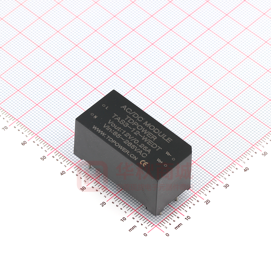

腾达电源 TDPOWER TA3 系列 AC-DC 电源 产品特点 ▶宽压输入 85~265VAC,100~370VDC,47~400Hz ▶高可靠性,高精度稳压输出,低纹波噪声 ▶满载使用功率 3W, ▶低空载功耗低至 0.1W,满载效率范围 65%~75% ▶满足单路/双路/双路隔离输出,隔离耐压≥2500VAC ▶双路隔离输出时,两路输出之间隔离电压≥1000VDC ▶输出过流保护,输出短路保护自恢复 ▶工作温度:-40℃~+85℃ ▶通过 CE 认证,符合 RoHS 标准 ▶CE-EMC: B-E191227380 ▶CE-LVD: B-E191227381 应用范围 ▶TA3 系列电源是一款超小体积交直流两用电源模块,输入范围 85~265VAC,100~370VDC,满载输出可满足 3W,典型输出 纹波 30mV;低空载功耗低至 0.1W,效率范围 65%~75%;满足单路/双路/双路隔离输出,隔离耐压≥2500VAC; 工作温度 -40℃~+85℃; 输入欠压保护,过流保护,输出短路保护自恢复。 ▶该系列广泛应用于电力、物联网、仪器仪表、智慧城市、工控控制、办公及民用等行业中。 ▶当应用有较高电磁兼容要求时,须参考本系列产品的 EMC 外围应用电路。 输入特性 项目 说明 输入电压范围 85~265VAC,短时间可抗 280VAC 电压冲击 输入频率范围 47~400Hz 推荐保险管 1A 慢熔保险管 待机功耗 低至 0.1W 输出特性 项目 说明 Vo1≤±2% 输出电压精度 Vo2≤±5% 线性调整率 ≤0.5% 负载调整率 ≤1% 温度系数 ≤0.02%/℃ 短路保护 长期短路保护,自恢复 过流保护 ≥120% 北京恒大腾达科技有限公司 Tel:010-82967628 第 1 页 共 5 页 WWW.TDPOWER.CN 腾达电源 TDPOWER TA3 系列 AC-DC 电源 一般特性 项目 说明 隔离电压 ≥2500VAC,双路隔离输出时两个输出之间隔离电压≥1000VDC 绝缘电阻 500VDC,≥100MΩ 开关频率 典型 65KHz 工作温度范围 -40~85℃ 存储温度范围 -40~105℃ 存储湿度 ≤95%RH 手工焊接 350~400℃,时间≤5S 焊接温度 波峰焊接 260±5℃,时间 5~10S 冷却方式 自然冷却 平均无故障工作时间 200000h 隔离电容 1000pF 外壳材质 塑壳 EMC 特性 EMI EMS 传导骚扰 EN55011(CISPR11) / EN55032(CISPR32,CLASS B(需外配电路) 辐射骚扰 EN55011(CISPR11) / EN55032(CISPR32,CLASS B 静电放电 IEC/EN61000-4-2 辐射抗扰度 IEC/EN61000-4-3 脉冲群抗扰度 IEC/EN61000-4-4(需外配电路) 浪涌抗扰度 IEC/EN61000-4-5(需外配电路) 传导骚扰抗扰度 IEC/EN61000-4-6(需外配电路) 电压暂降、跌落和短时中断 抗扰度 北京恒大腾达科技有限公司 Tel:010-82967628 IEC/EN61000-4-11 第 2 页 共 5 页 WWW.TDPOWER.CN 腾达电源 TDPOWER TA3 系列 AC-DC 电源 产品选型列表 型号 输入电压 VAC 输出电压 Vo1 输出 Vo2 输出电流 Io1 输出 Io2 纹波噪声 (mV) 典型效率 最大容载 uF TAS3-5-WEDT 85~265VAC 5.05 0.6 50 70% 2200 TAS3-12-WEDT 85~265VAC 12 0.25 100 74% 1000 TAS3-15-WEDT 85~265VAC 15 0.2 100 74% 1000 TAS3-24-WEDT 85~265VAC 24 0.125 100 75% 470 TAD3-0303-WEDI 85~265VAC 3.3 3.3 0.6 0.1 50 65% 2200 TAD3-0503-WEDI 85~265VAC 5.05 3.3 0.5 0.1 50 68% 1000 TAD3-0505-WEDI 85~265VAC 5.05 5 0.5 0.1 50 68% 1000 TAD3-0512-WEDI 85~265VAC 5.05 12 0.4 0.1 50 70% 1000 TAD3-0515-WEDI 85~265VAC 5.05 15 0.4 0.05 50 72% 1000 TAD3-0524-WEDI 85~265VAC 5.05 24 0.4 0.05 50 72% 1000 TAD3-1205-WEDI 85~265VAC 12 5 0.21 0.1 50 74% 1000 TAD3-1505-WEDI 85~265VAC 15 5 0.17 0.1 50 74% 1000 TAD3-2405-WEDI 85~265VAC 24 5 0.105 0.1 50 75% 470 备注:TAD3 双路最大容载是指主路容载。 北京恒大腾达科技有限公司 Tel:010-82967628 第 3 页 共 5 页 WWW.TDPOWER.CN 腾达电源 TDPOWER TA3 系列 AC-DC 电源 典型应用图 图1 一般应用电路 图2 EMC 解决方案 外部电路元器件的典型值 产品型号\ 元件 FUSE MOV1 CX LDM LCM CY1,CY2 LDM 为差模电 LCM 为共模电 感,推荐值为 感,推荐值为 47UH 10mH C1 TAS3-5-WEDT MOV 为压电阻, TAS3-12-WEDT 推荐值 Y2:102M/250VAC HEL10D471K P6KE6.8A NXA220uF/25V P6KE15A NXA220uF/25V P6KE18A NXA100uF/35V P6KE27A 电容) TAS3-24-WEDT 图3 NXA470uF/16V (三和瓷片 104K/275~310VAC TAS3-15-WEDT TVS 105K/50V CX 为安规电容, T1A/250V C2 双路隔离输出典型应用 元件 FUSE MOV CX LCM C1 C2,C4 C3 C5 产品型号 TAD3-0303-WEDI NXA470uF/16V 50V1U 陶瓷电容 NXA470uF/16V 2000V1nF 陶瓷电容 NXA470uF/16V 50V1U 陶瓷电容 NXA470uF/16V 2000V1nF 陶瓷电容 NXA470uF/16V 50V1U 陶瓷电容 NXA220uF/25V 2000V1nF 陶瓷电容 TAD3-0515-WEDI NXA470uF/16V 50V1U 陶瓷电容 NXA220uF/25V 2000V1nF 陶瓷电容 TAD3-0524-WEDI NXA470uF/16V 50V1U 陶瓷电容 NXA100uF/35V 2000V1nF 陶瓷电容 TAD3-0503-WEDI TAD3-0505-WEDI T1A/250V MOV 为压电阻, CX 为安规电容, LCM 为共模电 推荐值 104K/275~310VA 感,推荐值为 HEL10D471K C 10mH TAD3-0512-WEDI 北京恒大腾达科技有限公司 Tel:010-82967628 第 4 页 共 5 页 WWW.TDPOWER.CN 腾达电源 TDPOWER TA3 系列 AC-DC 电源 结构图及引脚定义: 8 7 6 5 底视图 4 3 21 引脚号 1 2 3 4 引脚号 1 2 3 4 5 6 7 8 单路输出 L N Vo- Vo+ 双路输出 Vo1+ NP Vo1- NC Vo2+ Vo2- N L 备注:NP 为无管脚,NC 为空管脚 包装信息:一盒 60 只,一箱 15 盒共 900 只。 重量信息:约 15g/只,毛重一盒约 1Kg,毛重一箱约 15Kg。 北京恒大腾达科技有限公司 Tel:010-82967628 第 5 页 共 5 页 WWW.TDPOWER.CN
