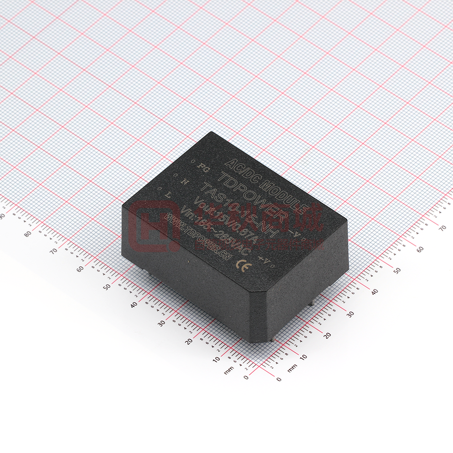

TAS10-15-NH 数据手册
腾达电源 TDPOWER TA5~10 系列 AC-DC 电源 产品特点 ▶宽压输入 85~265VAC,100~370VDC,47~400Hz ▶高可靠性,高精度稳压输出,低纹波噪声 ▶满载使用功率 3W,5W,10W ▶低空载功耗≤0.15W,满载效率范围 76%~83% ▶满足单路/双路/双路隔离输出,隔离耐压≥2500VAC ▶输出过流保护,输出短路保护自恢复 ▶工作温度:-40℃~+85℃ ▶通过 CE 认证,符合 RoHS 标准 ▶CE-EMC: B-E191227382 ▶CE-LVD: B-E191227383 应用范围 ▶TA5 系列电源是一款小体积交直流两用电源模块,输入范围 85~265VAC,100~370VDC,满载输出可满足 3W,5W,10W;低空 载功耗≤0.15W,效率范围 76%~83%;满足单路/双路/双路隔离输出,隔离耐压≥2500VAC; 工作温度-40℃~+85℃; 输入 欠压保护,过流保护,输出短路保护自恢复。 ▶该系列广泛应用于电力、新能源、仪器仪表、物联网、工控控制、办公及民用等行业中。 ▶当应用有较高电磁兼容要求时,须参考本系列产品的 EMC 外围应用电路。 输入特性 项目 说明 输入电压范围 85~265VAC,短时间可抗 280VAC 电压冲击 输入频率范围 47~400Hz 推荐保险管 1A 慢熔保险管 待机功耗 ≤0.1W 输出特性 项目 说明 Vo1≤±2% 输出电压精度 Vo2≤±5% 线性调整率 ≤0.5% 负载调整率 ≤1% 温度系数 ≤0.02%/℃ 短路保护 长期短路保护,自恢复 过流保护 ≥120% 北京恒大腾达科技有限公司 Tel:010-82967628 第 1 页 共 5 页 WWW.TDPOWER.CN 腾达电源 TDPOWER TA5~10 系列 AC-DC 电源 一般特性 项目 说明 隔离电压 ≥2500VAC 绝缘电阻 500VDC,≥100MΩ 开关频率 典型 65KHz 工作温度范围 -40~85℃ 存储温度范围 -40~105℃ 存储湿度 ≤95%RH 手工焊接 350~400℃,时间≤5S 焊接温度 波峰焊接 260±5℃,时间 5~10S 冷却方式 自然冷却 平均无故障工作时间 200000h 隔离电容 1000pF 外壳材质 塑壳 EMC 特性 EMI EMS 传导骚扰 EN55011(CISPR11) / EN55032(CISPR32,CLASS B 辐射骚扰 EN55011(CISPR11) / EN55032(CISPR32,CLASS B 静电放电 IEC/EN61000-4-2 辐射抗扰度 IEC/EN61000-4-3 脉冲群抗扰度 IEC/EN61000-4-4 浪涌抗扰度 IEC/EN61000-4-5 传导骚扰抗扰度 IEC/EN61000-4-6 电压暂降、跌落和短时中断 抗扰度 北京恒大腾达科技有限公司 Tel:010-82967628 IEC/EN61000-4-11 第 2 页 共 5 页 WWW.TDPOWER.CN 腾达电源 TDPOWER TA5~10 系列 AC-DC 电源 产品选型列表 型号 输入电压 VAC 输出电压 Vo1 输出 Vo2 输出电流 Io1 输出 Io2 纹波噪声 (mV) 典型效率 最大容载 uF TAS3-5-WL 85~265 5.05 0.6 50 76% 2200 TAS3-12-WL 85~265 12 0.25 50 78% 2200 TAS3-15-WL 85~265 15 0.2 80 78% 1000 TAS3-24-WL 85~265 24 0.125 100 78% 1000 TAS5-5-W 85~265 5.05 1 50 78% 4700 TAS5-12-W 85~265 12 0.42 50 80% 3300 TAS5-15-W 85~265 15 0.33 80 80% 2200 TAS5-24-W 85~265 24 0.21 100 80% 1000 TAD5-5-W 85~265 5.05 -5 0.5 0.5 50 80% 4700 TAD5-12-W 85~265 12 -12 0.21 0.21 50 82% 3300 TAD5-15-W 85~265 15 -15 0.17 0.17 80 82% 2200 TAD5-24-W 85~265 24 -24 0.11 0.11 100 83% 1000 TAD5-0505-WI 85~265 5.05 5 0.9 0.1 50 78% 4700 TAD5-0512-WI 85~265 5.05 12 0.32 0.1 50 80% 3300 TAD5-0515-WI 85~265 5.05 15 0.24 0.1
