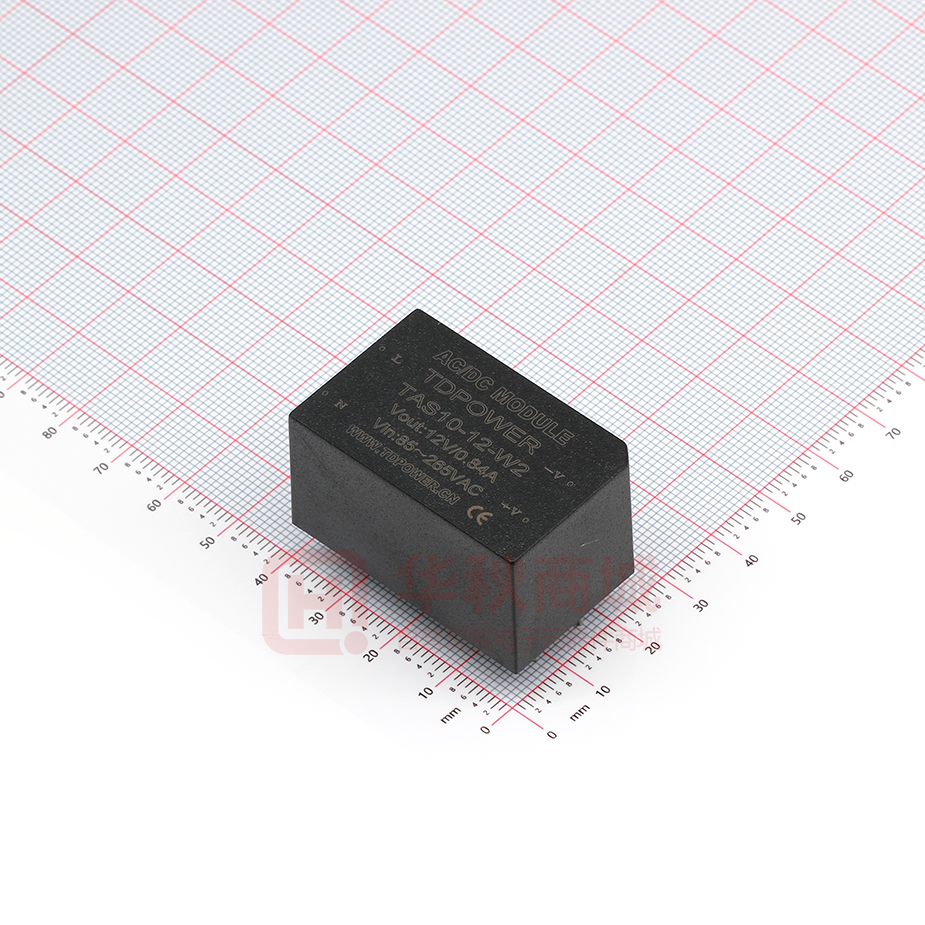

    AC-DC电源模块 TA10 W2系列 输入电压85~265VAC 输出电压12V
TAS10-12-W2 数据手册
腾达电源 TDPOWER TA10 W2 系列 AC-DC 电源 产品特点 ▶宽压输入 85~265VAC,100~370VDC,47~400Hz ▶高可靠性,高精度稳压输出,低纹波噪声 ▶额定功率 7W,最大峰值功率 10W ▶空载功耗低至 0.15W,满载效率范围 80%~85% ▶满足单路/双路隔离输出,隔离耐压≥2500VAC ▶输出过流保护,输出短路保护自恢复 ▶工作温度:-40℃~+85℃ ▶通过 CE 认证;需求 RoHS 标准下单时注明 ▶CE-EMC: B-E191227382 ▶CE-LVD: B-E191227383 应用范围 ▶TA10 W2 系列电源是一款小体积交直流两用电源模块,主要应对物联网市场要求体积小峰值功率大的特点开发的,输入范 围 85~265VAC,100~370VDC,满载使用功率 7W,最大动态峰值功率达 10W,适用于体积要求小负载动态变化大的应用场景; 空载功耗低至 0.15W,效率范围 80%~85%;满足单路/双路隔离输出,隔离耐压≥2500VAC; 工作温度-40℃~+85℃,满载使 用时要求有良好的散热条件;输入欠压保护,过流保护,输出短路保护自恢复。 ▶该系列广泛应用于物联网、AI 设备、智慧城市、新能源、仪器仪表、办公及民用等行业中。 ▶当应用有较高电磁兼容要求时,须参考本系列产品的 EMC 外围应用电路。 输入特性 项目 说明 输入电压范围 85~265VAC 输入频率范围 47~400Hz 推荐保险管 1A 慢熔保险管 待机功耗 低至 0.15W 输出特性 项目 输出电压精度 说明 Vo1≤±2% Vo2 稳压输出≤±2%,Vo2 非稳压输出≤±5% 线性调整率 ≤0.5% 负载调整率 ≤1% 温度系数 ≤0.02%/℃ 短路保护 长期短路保护,自恢复 过流保护 ≥120% 北京恒大腾达科技有限公司 Tel:010-82967628 第 1 页 共 6 页 WWW.TDPOWER.CN 腾达电源 TDPOWER TA10 W2 系列 AC-DC 电源 一般特性 项目 说明 隔离电压 输入输出之间隔离≥2500VAC,双路输出之间隔离≥1000VDC 绝缘电阻 500VDC,≥100MΩ 开关频率 典型 65KHz 工作温度范围 -40~85℃ 存储温度范围 -40~105℃ 存储湿度 ≤95%RH 手工焊接 350~400℃,时间≤5S 焊接温度 波峰焊接 260±5℃,时间 5~10S 冷却方式 自然冷却 平均无故障工作时间 200000h 隔离电容 1000Pf 外壳材质及重量 塑壳,≈23g EMC 特性 EMI EMS 传导骚扰 EN55011(CISPR11) / EN55032(CISPR32,CLASS B(需外配电路) 辐射骚扰 EN55011(CISPR11) / EN55032(CISPR32,CLASS B 静电放电 IEC/EN61000-4-2 辐射抗扰度 IEC/EN61000-4-3 脉冲群抗扰度 IEC/EN61000-4-4(需外配电路) 浪涌抗扰度 IEC/EN61000-4-5(需外配电路) 传导骚扰抗扰度 IEC/EN61000-4-6(需外配电路) 电压暂降、跌落和短时中断 抗扰度 北京恒大腾达科技有限公司 Tel:010-82967628 IEC/EN61000-4-11 第 2 页 共 6 页 WWW.TDPOWER.CN 腾达电源 TDPOWER TA10 W2 系列 AC-DC 电源 产品选型列表 型号 输入电压 VAC 输出电压 Vo1 输出 Vo2 输出峰值 电流 Io1 输出 Io2 纹波噪声 (mV) 典型效率 最大容载 uF TAS10-5-W2 85~265VAC 5.05 2 50 80% 2200 TAS10-12-W2 85~265VAC 12 0.83 50 83% 1000 TAS10-15-W2 85~265VAC 15 0.67 80 84% 1000 TAS10-24-W2 85~265VAC 24 0.42 100 85% 470 TAD10-0505-WI2 85~265VAC 5.05 5 1.9 0.1 50 80% 2200 TAD10-1205-WI2 85~265VAC 12 5 0.8 0.1 50 82% 1000 TAD10-1505-WI2 85~265VAC 15 5 0.64 0.1 80 83% 1000 TAD10-2405-WI2 85~265VAC 24 5 0.4 0.1
