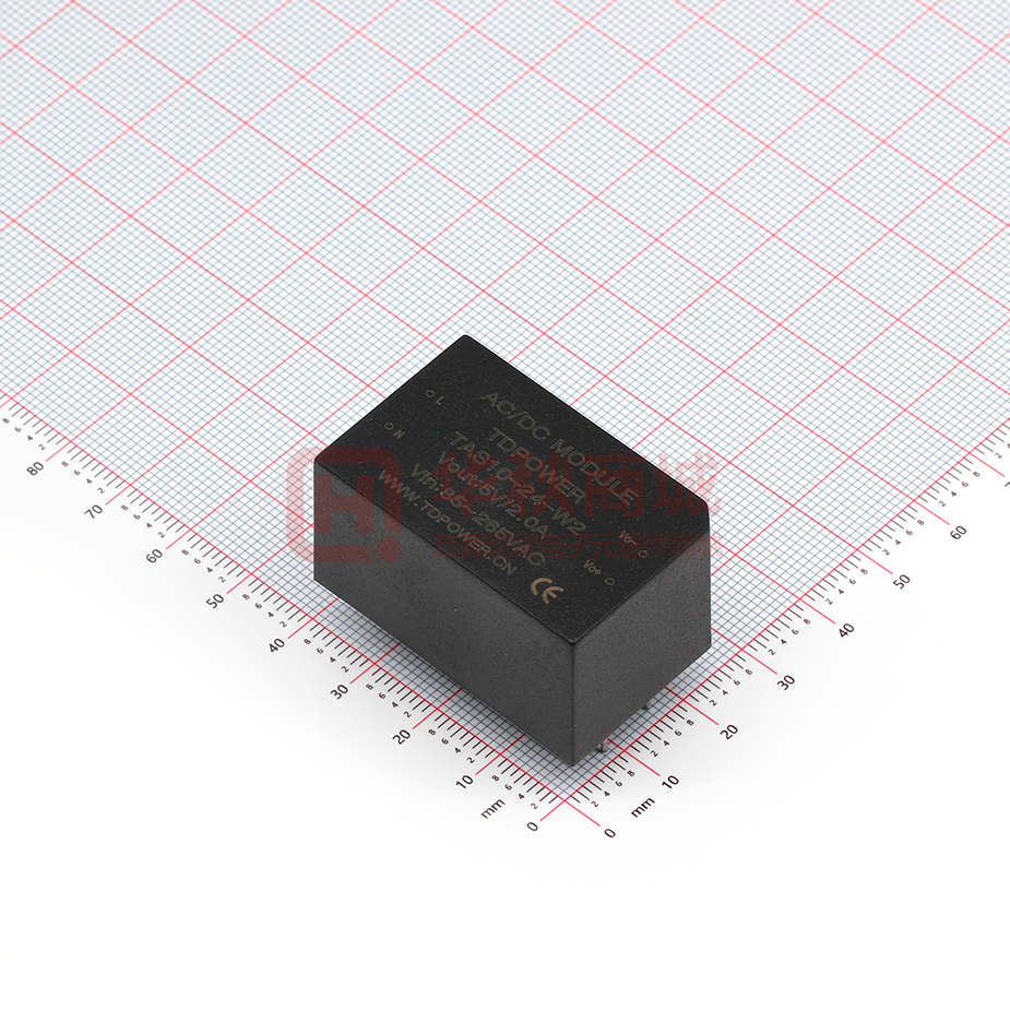

腾达电源 TDPOWER
TA10 W2 系列 AC-DC 电源
产品特点
▶宽压输入 85~265VAC,100~370VDC,47~400Hz
▶高可靠性,高精度稳压输出,低纹波噪声
▶额定功率 7W,最大峰值功率 10W
▶空载功耗低至 0.15W,满载效率范围 80%~85%
▶满足单路/双路隔离输出,隔离耐压≥2500VAC
▶输出过流保护,输出短路保护自恢复
▶工作温度:-40℃~+85℃
▶通过 CE 认证;需求 RoHS 标准下单时注明
▶CE-EMC: B-E191227382
▶CE-LVD: B-E191227383
应用范围
▶TA10 W2 系列电源是一款小体积交直流两用电源模块,主要应对物联网市场要求体积小峰值功率大的特点开发的,输入范
围 85~265VAC,100~370VDC,满载使用功率 7W,最大动态峰值功率达 10W,适用于体积要求小负载动态变化大的应用场景;
空载功耗低至 0.15W,效率范围 80%~85%;满足单路/双路隔离输出,隔离耐压≥2500VAC; 工作温度-40℃~+85℃,满载使
用时要求有良好的散热条件;输入欠压保护,过流保护,输出短路保护自恢复。
▶该系列广泛应用于物联网、AI 设备、智慧城市、新能源、仪器仪表、办公及民用等行业中。
▶当应用有较高电磁兼容要求时,须参考本系列产品的 EMC 外围应用电路。
