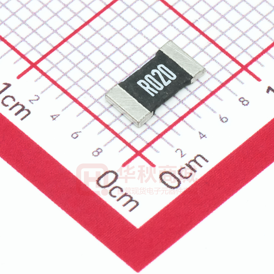

    电流采样电阻 2512 20mΩ ±1% ±25ppm/℃ 2W
LR2512-22R020F4 数据手册
RALEC LR 金屬板微電阻規格標準書 旺詮 文件編號 版本日期 頁 次 IE-SP-060 2015/07/01 1/19 1 適用範圍: 1.1 本承認書適用於無鉛、無鹵符合RoHS條款的金屬板微電阻器。 1.2 該產品是屬於通用型系列。 1.3 AEC-Q200的報告可依據客戶要求提供。 2 型別名稱: LR 2512 型別 尺寸 金屬板微電阻 ● ● ● ● ● ● ● 1206 2010 2512 2725 2728 4527 4527S - 2 端子數 2:2 個端電極 IE 制訂 審查 QA 核准 1 會簽 ● ● ● ● ● ● ● ● R001 F 4 額定功率 電阻值 容差 包裝數量 C=0.5W 1=1.0W A=1.5W 2=2.0W 3=3.0W B=3.5W 4=4.0W 5=5.0W EX: R001 = 1mΩ R010 = 10mΩ R100 = 100mΩ R00025 = 0.25mΩ D=± 0.5% F=± 1.0% G=± 2.0% J=± 5.0% A=500pcs 1=1,000pcs 2=2,000pcs 4=4,000pcs Sales 會簽 備註 非 發 行 管 制 文 件 自 行 注 意 版 本 更 新 非經允許,禁止自行影印文件 發行管制章 DATA Center. 60 Series No. RALEC LR 金屬板微電阻規格標準書 旺詮 IE-SP-060 2015/07/01 2/19 文件編號 版本日期 頁 次 3 規格表: 型別 最高 最高 最高 端電極數 過負荷電 額定功率 額定電流 流 0.5W LR1206 LR2010 2 LR2728 LR4527S (without heat sink) LR4527 備 註 81.64A 0.3mΩ: ≦±450 0.5~0.9mΩ: ≦±175 1.0~15.0mΩ: ≦±75 15.1~50.0mΩ: ≦±50 7.0~50.0 0.3~50.0 7.0~50.0 0.3~50.0 1W 57.74A 115.47A 1.5W 70.71A 141.42A 0.3mΩ: ≦±450 0.5~0.9mΩ: ≦±175 1.0mΩ: ≦±75 -- 0.3~1.0 0.5~0.9 mΩ: ≦±100 1.0~1.9mΩ: ≦±75 2.0~6.9mΩ: ≦±50 7.0~100mΩ: ≦±25 7.0~49 0.5~100 0.3mΩ: ≦±150 0.5~1.0mΩ: ≦±75 1.1~3.0mΩ: ≦±50 3.1~100mΩ: ≦±25 7.0~50 0.3~100 182.57A 0.3mΩ: ≦±150 0.5~1.0mΩ: ≦±75 1.1~3.0mΩ: ≦±50 3.1~75mΩ: ≦±25 7.0~50 0.3~75.0 7.0~10.0 0.3~10.0 1W 44.72A 89.44A 1W 57.74A 129.10A 2W LR2725 阻值範圍 (mΩ) F (±1%); D (±0.5%) G (±2%); J (±5%) 0.3mΩ: ≦±450 0.5~0.9mΩ: ≦±175 1.0~15.0mΩ: ≦±75 15.1~50.0mΩ: ≦±50 1.5W LR2512 40.82A 溫度係數 T.C.R. (ppm/°C) 70.71A 81.65A 158.11A 3W 100.00A 173.21A 0.3mΩ: ≦±150 0.5~1.0mΩ: ≦±75 1.1~2.5mΩ: ≦±50 2.6~10.0mΩ: ≦±25 4W 126.49A 252.95A 0.20mΩ: ≦±100 0.25~3.0mΩ: ≦±50 -- 0.20~3.0 3W 27.39A 47.43A 4.0~100mΩ: ≦±25 4.0~19.0 4.0~100 3.5W 29.58A 51.23A 4.0~100mΩ: ≦±25 4.0~19.0 4.0~100 4W 31.62A 63.25A 4.0~ 50.0mΩ: ≦±25 4.0~19.0 4.0~50.0 3W 77.5A 134A 0.5~1.0mΩ: ≦±75 1.1~20mΩ: ≦±50 7.0 ~20 0.5~20 173A 0.5~1.0mΩ: ≦±75 1.1~200mΩ: ≦±50 使用溫度範圍 -55~170°C -55~170°C 2 5W 100A 非 發 行 管 制 文 件 自 行 注 意 版 本 更 新 非經允許,禁止自行影印文件 7.0 ~120 0.5~200 發行管制章 DATA Center. Series No. 60 RALEC 旺詮 LR 金屬板微電阻規格標準書 IE-SP-060 2015/07/01 3/19 文件編號 版本日期 頁 次 3.1 功率衰減曲線: 使用溫度範圍: - 55 ~+170 ℃ 當電阻工作在溫度超過 70℃時,額定功率必須減額,減額曲線依據下圖: 3.2 額定電流: 額定電流:對於額定功率之直流或交流(商用週率有效值rms)電壓。 可用下列公式求得,但求得之值若超過規格表內之最高電壓時,則以最高額定電壓為其 額定電壓。 I :額定電流(A) P::額定功率.(W) R:Resistance.(Ω) 備 註 I =√ P/R 非 發 行 管 制 文 件 自 行 注 意 版 本 更 新 非經允許,禁止自行影印文件 發行管制章 DATA Center. Series No. 60 RALEC LR 金屬板微電阻規格標準書 旺詮 IE-SP-060 2015/07/01 4/19 文件編號 版本日期 頁 次 4 尺寸及構造 1206 / 2010 / 2512 / 2725 / 2728 4527 / 4527S L L W W T2 H H T1 型別 最高 額定功率 T1 阻值範圍 (mΩ) 尺寸 –英吋(mm) L W 0.3 0.5~0.6 LR1206 T1 0.039±0.010 (1.000±0.254) 0.022±0.010 (0.550±0.254) 0.029±0.010 (0.725±0.254) 0.025±0.010 (0.645±0.254) 1.0 0.5 & 1.0 H 2.0 ~ 4.0 5.0 0.126±0.010 (3.200±0.254) 0.063±0.010 (1.600±0.254) 0.022±0.010 (0.545±0.254) 6.0 ~50.0 0.3 1.5 0.039±0.010 (1.000±0.254) 0.5~0.6 0.025±0.010 (0.645±0.254) 1.0 0.5 ~ 0.9 1.0 ~ 3.0 LR2010 1.0 3.1 ~ 4.0 0.031±0.010 (0.787±0.254) 0.200±0.010 (5.080±0.254) 0.100±0.010 (2.540±0.254) 4.1 ~100.0 0.3 0.5 ~ 3.0 1.0 & 1.5 LR2512 3.1 ~ 4.0 4.1 ~75.0 0.246±0.010 (6.248±0.254) 0.126±0.010 (3.202±0.254) 75.1 ~ 100.0 0.3 2.0 備 註 0.5 ~ 3.0 非 發 行 管 制 文 件 自 行 注 意 版 本 更 新 非經允許,禁止自行影印文件 T2 0.020±0.010 (0.508±0.254) 0.024±0.010 (0.600±0.254) 0.020±0.010 (0.508±0.254) 0.022±0.010 (0.550±0.254) 0.029±0.010 (0.725±0.254) 0.020±0.010 (0.508±0.254) 0.057±0.010 (1.440±0.254) 0.051±0.010 (1.295±0.254) 0.025±0.010 (0.645±0.254) 0.031±0.010 (0.787±0.254) 0.040±0.010 (1.000±0.254) 0.079±0.010 (2.02±0.254) 0.031±0.010 (0.787±0.254) 0.074±0.010 (1.880±0.254) 0.025±0.010 (0.645±0.254) 0.044±0.010 (1.118±0.254) 0.025±0.010 (0.645±0.254) 0.040±0.010 (1.000±0.254) 0.031±0.010 (0.787±0.254) 0.034±0.010 (0.868±0.254) 0.079±0.010 (2.02±0.254) 0.074±0.010 (1.880±0.254) 發行管制章 DATA Center. Series No. 60 RALEC 旺詮 LR 金屬板微電阻規格標準書 型別 最高 額定功率 2.0 阻值範圍 (mΩ) 尺寸 –英吋(mm) L W 3.1 ~ 4.0 4.1 ~75.0 0.3 LR2512 0.5 3.0 0.246±0.010 (6.248±0.254) H T1 0.031±0.010 (0.787±0.254) 0.0254±0.010 (0.645±0.254) 0.040±0.010 (1.000±0.254) 0.074±0.010 (1.880±0.254) 0.044±0.010 (1.118±0.254) 0.079±0.010 (2.02±0.254) 0.6 ~ 2.9 4.1 ~ 10.0 0.20 ~ 0.50 0.031±0.010 (0.787±0.254) 0.044±0.010 (1.118±0.254) 0.025±0.010 (0.645±0.254) 0.066±0.010 (1.676±0.254) 0.044±0.010 (1.118±0.254) 0.085±0.010 (2.159±0.254) 0.039±0.010 (0.991±0.254) 0.60 1.0 4.0 1.5 0.268±0.010 (6.807±0.254) 0.254±0.010 (6.452±0.254) 0.043±0.010 (1.092±0.254) 0.039±0.010 (0.991±0.254) 0.035±0.010 (0.889±0.254) 2.25~2.5 4.0~100.0 0.085±0.010 (2.159±0.254) 0.065±0.010 (1.651±0.254) 0.051±0.010 (1.295±0.254) 3.0 3.0, 3.5 & 4.0 0.071±0.010 (1.803±0.254) 0.071±0.010 (1.803±0.254) 2.0 LR2728 T2 0.074±0.010 (1.880±0.254) 0.126±0.010 (3.202±0.254) 3.0 ~ 4.0 LR2725 IE-SP-060 2015/07/01 5/19 文件編號 版本日期 頁 次 0.264±0.010 (6.706±0.254) 0.283±0.010 (7.188±0.254) 0.039±0.010 (0.991±0.254) 0.450±0.010 (11.430±0.254) 0.270±0.010 (6.850±0.254) 0.055±0.010 (1.400±0.254) 0.045±0.010 (1.143±0.254) 0.5 LR4527S (without heat sink) 0.6 ~ 3.0 3.0 4.0 ~ 5.0 0.127±0.010 (3.215±0.254) 0.038±0.010 (0.965±0.254) 0.071±0.010 (1.815±0.254) 5.1 ~ 20 0.5 0.6 ~ 3.0 LR4527 5.0 4.0 ~ 5.0 0.450±0.010 (11.430±0.254) 0.270±0.010 (6.850±0.254) 5.1 ~ 200 備 註 非 發 行 管 制 文 件 自 行 注 意 版 本 更 新 非經允許,禁止自行影印文件 0.059±0.010 (1.500±0.254) 0.127±0.010 (3.215±0.254) 0.038±0.010 (0.965±0.254) 0.071±0.010 (1.815±0.254) 發行管制章 DATA Center. Series No. 60 RALEC LR 金屬板微電阻規格標準書 旺詮 IE-SP-060 2015/07/01 6/19 文件編號 版本日期 頁 次 4.1 合金板材料: 型別 1206 2010 2512 備 註 Watts 0.5 錳銅合金 1.0 1.5 鐵鉻鋁合金 錳銅合金 1.0 鐵鉻鋁合金 1.0 錳銅合金 1.5 2.0 鐵鉻鋁合金 錳銅合金 3.0 鐵鉻鋁合金 2725 4.0 2728 3.0 3.5 4.0 4527 3.0 5.0 材料 阻值 ≦4.0mΩ >4.0mΩ ≦4.0mΩ >4.0mΩ <3.5mΩ ≧3.5mΩ ≦2.5mΩ ≧3.0mΩ 錳銅合金 ≦0.5mΩ 鐵鉻鋁合金 >0.5mΩ 鐵鉻鋁合金 All 錳銅合金 ≦3.0mΩ 鐵鉻鋁合金 ≧4.0mΩ 非 發 行 管 制 文 件 自 行 注 意 版 本 更 新 非經允許,禁止自行影印文件 發行管制章 DATA Center. Series No. 60 RALEC 旺詮 IE-SP-060 2015/07/01 7/19 文件編號 版本日期 頁 次 LR 金屬板微電阻規格標準書 5 信賴性試驗項目: 5.1 電氣性能試驗(Electrical Performance Test) Test Item 項目 Conditions of Test 條件 (R2-R1) R1 (T2-T1) ● TCR (ppm/℃) = --------------------- X 106 Temperature Coefficient of Resistance 溫度係數 Short Time Overload 短時間過負荷 Insulation Resistance 絕緣電阻試驗 Dielectric Withstanding Voltage 絕緣耐電壓 備 註 ● 室溫下量測之阻值(Ω) ● R2: 150 °C 下量測之阻值(Ω) ● T1:室溫之溫度(℃) ● T2: 150 °C ● 依據 JIS C 5201-1 4.8 施加過負荷5秒,靜置30分鐘以上再量測阻值變化率。 (過負荷條件下表) 型別 額定功率 額定功率倍數 0.5 LR1206 1.0 4倍 1.5 LR2010 1.0 1.0 5倍 1.5 LR2512 2.0 3.0 3倍 4.0 4倍 LR2725 3.0 LR2728 3.5 3倍 4.0 LR4527S 3.0 LR4527 5.0 Refer to JIS C 5201-1 4.13 將金屬板微電阻置於治具上,在正負極施加 100VDC 一 分鐘後,測量電極與保護層及電極與基板(底材)間之絕緣 電阻值 依據 JIS-C5201-1 4.6 將金屬板微電阻置於治具上,在正、負極施加 500VAC。 限制突波電流:50mA(max.) 依據 JIS-C5201-1 4.7 非 發 行 管 制 文 件 自 行 注 意 版 本 更 新 非經允許,禁止自行影印文件 Test Limits 規格 參考 3.規格表 ≦±0.5% ≦±2.0% ( 4527 & 4527S series) 外觀無損傷,無短路或燒毀現象 ≧109Ω 無短路或燒毀現象。 發行管制章 DATA Center. Series No. 60 RALEC 旺詮 LR 金屬板微電阻規格標準書 IE-SP-060 2015/07/01 8/19 文件編號 版本日期 頁 次 5.2 機械性能試驗(Mechanical /Constructional Performance Test) Test Item 項目 Resistance to Solder Heat 抗焊錫熱 Solderability 焊錫性 Core Body Strength 本體強度 Conditions of Test 條件 Test Limits 規格 將金屬板微電阻浸漬於260±5℃之錫爐中10 ±1秒,取出靜 ≦±0.5% 置60分鐘以上,再量測阻值變化率。 外觀無損傷 依據 JIS-C5201-1 4.18 將金屬板微電阻浸漬於 245±5℃之爐中 3 ±1 秒後取出置 導體吃錫面積應大於 95%。 於顯微鏡下觀察焊錫面積。 使用R0.5的測試探針在本體中央向下施加5N的負載持續 ≦±0.5% 10 sec.。 外觀無損傷 依據 JIS-C5201-1 4.15 試驗項目一: 前處理: 將晶片電阻放置於PCT試驗機內,在溫度105℃、濕度 (1)≦±0.5% 100%及氣壓1.22×105 pa的飽和條件下進行4小時的老化 (2)外觀無損傷、無側導脫落。 測試,取出後靜置於室溫下2小時。 試驗項目二: ◎試驗項目一(固著性測試): (1)≦±0.5% 將晶片電阻焊於固著性測試板中,置於端電極測試機 (2).外觀無損傷、無側導脫落及本體斷 上,以半徑R0.5之測試探針朝施力方向施加力量,並保 裂發生。 持10 sec,於負荷下量測阻值變化率。 力量:17.7N Joint Strength of 依據JIS-C5201-1 4.32 Solder ◎試驗項目二(彎折性測試): 焊錫粘合強度 將晶片電阻焊於彎折性測試板中,置於彎折測試機上, 在測試板中央施力下壓,於負荷下量測阻值變化率。 下壓深度(D):2mm 依據JIS-C5201-1 4.33 備 註 非 發 行 管 制 文 件 自 行 注 意 版 本 更 新 非經允許,禁止自行影印文件 發行管制章 DATA Center. Series No. 60 RALEC 旺詮 Test Item 項目 Resistance to solvent 耐溶劑性試驗 Vibration 耐振性試驗 LR 金屬板微電阻規格標準書 IE-SP-060 2015/07/01 9/19 文件編號 版本日期 頁 次 Conditions of Test 條件 Test Limits 規格 將金屬板微電阻浸漬於20~25℃異丙醇溶劑中60±5秒後, ≦±0.5% 取出靜置48小時以上,再量測阻值變化率。 外觀無損傷 依據 JIS-C5201-1 4.29 震動頻率:10 Hz ~ 55 Hz ~ 10 Hz/分 振幅:1.5 mm 測試時間:12小時 (X.Y.Z 3個方向各4小時) 依據 JIS-C5201-1 4.22 ≦±0.5% 外觀無損傷 5.3 環境試驗Environmental Performance: Test Item 項目 Conditions of Test 條件 Test Limits 規格 Low Temperature 將金屬板微電阻放置-55±2℃恆溫箱中1000小時,取出後 ≦±0.5% Exposure 靜置60分鐘以上後再量測阻值變化率。 外觀無損傷 (Storage) 低溫放置 依據 JIS-C5201-1 4.23.4 High Temperature 將金屬板微電阻置於170±5℃之烤箱中1000小時,取出靜 ≦±1.0% Exposure 置1小時以上再量測阻值變化率。 外觀無損傷 (Storage) 依據 JIS-C5201-1 4.23.2 高溫放置 將金屬板微電阻置入冷熱循環機中,溫度為-55℃/15 分 ≦±0.5% 鐘,+150℃/15 分鐘,共計循環 1000 次後取出,靜置 60 外觀無損傷 Temperature 分鐘.以上再量測阻值變化率。 Cycling (Rapid 測試條件 Temperature Change) 最低溫度 -55 +0/-10℃ 溫度循環 最高溫度 150 +10/-0℃ 依據 JIS-C5201-1 4.19 Moisture 將金屬板微電阻置於恆溫恆濕循環機中,並依步驟1至步驟 ≦±0.5% Resistance 7(參考圖一) 施加10個濕熱循環,取出靜置24小時以上再 外觀無損傷 (Climatic 量測阻值變化率。 Sequence) 依據 MIL-STD 202 Method 106 耐濕試驗 將金屬板微電阻置於85℃±5℃/ 85 ±5%RH之恆濕恆溫循 ≦±0.5% Bias Humidity 環機中施加額定電流,90分鐘ON,30分鐘OFF,共1,000 外觀無損傷 高溫高濕 小時取出靜置60分鐘以上再量測阻值變化率。 依據 JIS-C5201-1 4.24 備 註 非 發 行 管 制 文 件 自 行 注 意 版 本 更 新 非經允許,禁止自行影印文件 發行管制章 DATA Center. Series No. 60 RALEC 旺詮 Test Item 項目 Whisker 試驗 LR 金屬板微電阻規格標準書 Conditions of Test 條件 IE-SP-060 2015/07/01 10/19 文件編號 版本日期 頁 次 Test Limits 規格 Whisker長度在50µm之內。 ◎測試項目(冷熱衝擊測試): 將晶片電阻置放於冷熱衝擊試驗箱內,並依下列條件做測 試,試驗後置於室溫下2小時。 測試條件 最低儲存溫度 -55+0/-10℃ 最高儲存溫度 85+10/-0℃ 溫度保留時間 10分 溫度循環次數 1,500 ◎檢查:將放大鏡的倍數調至40或大於40的倍數下做視察 和測試,如果此方法難做出判斷,我們可以改用掃描電子 顯微鏡(SEM),且將倍數調至1000或大於1000倍數下做視 察和測試。 依據JESD- Standard NO.22A121 class2. 5.4 負荷壽命試驗(Operational Life Endurance:) Test Item 項目 Load Life 負荷壽命 備 註 Conditions of Test 條件 Test Limits 規格 將金屬板微電阻置於70±2℃之烤箱中施加額定電流,90分 ≦±1.0% 鐘ON,30分鐘OFF,共1,000小時取出靜置60分鐘以上再 ≦±2.0% (4527 & 4527S series) 量測阻值變化率。 外觀無損傷 依據 JIS-C5201-1 4.25 非 發 行 管 制 文 件 自 行 注 意 版 本 更 新 非經允許,禁止自行影印文件 發行管制章 DATA Center. Series No. 60 RALEC LR 金屬板微電阻規格標準書 旺詮 IE-SP-060 2015/07/01 11/19 文件編號 版本日期 頁 次 6 字碼表示法: (所有產品均以4字碼表示) 6.1 產品阻值是以兩種方式表示: a. 以“R”字指示 Ω 的小數點位置 ● 例如 1mΩ 產品字碼是 R001 ● 例如 25mΩ 產品字碼是 R025 ● 例如 100mΩ 產品字碼是 R100 b. 以“m”字指示 mΩ 的小數點位置 ● 例如 0.25mΩ 產品字碼是 0m25 ● 例如 0.5mΩ 產品字碼是 0m50 ● 例如 5.5mΩ 產品字碼是 5m50 ● 例如 25.5mΩ 產品字碼是 25m5 6.2 LR1206 : 6.2.1 1.0mΩ以上及0.3 mΩ: R010 Ex. Resistance 10mΩ (for all LR1206 products) 6.2.2 0.5~0.6 mΩ:(方塊記號) 確定正背面。 6.3 LR2010 : 0m50 Ex. Resistance 0.5mΩ (when resistance below than 1mΩ) R002 Ex. Resistance 2mΩ (when resistance below or equal than 3mΩ) R005 備 註 Ex. Resistance 5mΩ (when resistance greater than 3mΩ) 非 發 行 管 制 文 件 自 行 注 意 版 本 更 新 非經允許,禁止自行影印文件 發行管制章 DATA Center. Series No. 60 RALEC LR 金屬板微電阻規格標準書 旺詮 IE-SP-060 2015/07/01 12/19 文件編號 版本日期 頁 次 6.4 LR2512 : 0m50 Ex. Resistance 0.5mΩ (when resistance below than 1mΩ) R003 Ex. Resistance 3mΩ (when resistance below or equal than 4mΩ) R005 Ex. Resistance 5mΩ (when resistance greater than 4mΩ) 5m25 Ex. Resistance 5.25mΩ (when resistance greater than 4mΩ) 25m5 Ex. Resistance 25.5mΩ (when resistance greater than 4mΩ) 6.5 LR2725 : 0m25 Ex. Resistance 0.25mΩ (or 0.25mΩ only) 2m50 Ex. Resistance 2.5mΩ (for 1.5mΩ and 2.5mΩ only) R003 備 註 Ex. Resistance 3mΩ (for 1m、2m and 3mΩ only) 非 發 行 管 制 文 件 自 行 注 意 版 本 更 新 非經允許,禁止自行影印文件 發行管制章 DATA Center. Series No. 60 RALEC LR 金屬板微電阻規格標準書 旺詮 IE-SP-060 2015/07/01 13/19 文件編號 版本日期 頁 次 6.6 LR2728 : R005 Ex. Resistance 5mΩ (for all LR2728 products) 6.7 LR4527 : R002 Ex: Resistance 2mΩ. 0m50 Ex: Resistance 0.5mΩ. 6.8 LR4527S : R002 Ex: Resistance 2mΩ. 0m50 Ex: Resistance 0.5mΩ. 6.9 標準字碼外觀一覽表: Marking Type R m 1 2 3 4 5 6 7 8 9 0 LR1206 LR2010 LR2512 LR2725 LR2728 LR4527 LR4527S 備 註 非 發 行 管 制 文 件 自 行 注 意 版 本 更 新 非經允許,禁止自行影印文件 發行管制章 DATA Center. Series No. 60 RALEC LR 金屬板微電阻規格標準書 旺詮 IE-SP-060 2015/07/01 14/19 文件編號 版本日期 頁 次 7 包裝規格: 7.1 承載帶尺寸: 單位: mm DIM Item LR1206 (0.3~0.6mΩ) LR1206 (≥1.0mΩ) LR2010 LR2512 (0.3mΩ) LR2512 LR2725 LR2728 LR4527 LR4527S A B F T1 T2 P P0 10*P0 P1 4.0±0.10 40.0±0.20 2.0±0.10 3.48±0.10 1.83±0.10 8.0±0.15 1.75±0.10 3.5±0.10 1.10±0.10 0.20±0.05 4.0±0.10 4.0±0.10 40.0±0.20 2.0±0.10 5.45±0.10 2.90±0.10 12.0±0.15 1.75±0.10 5.5±0.10 1.33±0.10 0.23±0.05 4.0±0.10 4.0±0.10 40.0±0.20 2.0±0.10 6.74±0.10 3.50±0.10 12.0±0.15 1.75±0.10 5.5±0.10 1.60±0.10 0.24±0.05 8.0±0.10 4.0±0.10 40.0±0.20 2.0±0.10 6.75±0.10 3.50±0.10 12.0±0.15 1.75±0.10 5.5±0.10 1.30±0.10 0.20±0.05 4.0±0.10 4.0±0.10 40.0±0.20 2.0±0.10 7.15±0.10 6.75±0.10 12.0±0.15 1.75±0.10 5.5±0.10 1.95±0.10 0.25±0.05 8.0±0.10 4.0±0.10 40.0±0.20 2.0±0.10 7.15±0.10 7.70±0.10 12.0±0.15 1.75±0.10 5.5±0.10 1.45±0.10 0.25±0.05 12.0±0.10 4.0±0.10 40.0±0.20 2.0±0.10 11.80±0.10 7.20±0.10 24.0±0.15 1.75±0.10 11.5±0.10 2.00±0.10 0.30±0.10 12.0±0.10 4.0±0.10 40.0±0.20 2.0±0.10 11.80±0.10 7.20±0.10 24.0±0.15 1.75±0.10 11.5±0.10 2.00±0.10 0.30±0.10 12.0±0.10 4.0±0.10 40.0±0.20 2.0±0.10 Type Model): Tape width LR1206(0.3~0.6mΩ) LR1206(≥1.0mΩ) LR2010 LR2512(0.3mΩ) LR2512 LR2725 LR2728 LR4527 LR4527S 註 E 3.50±0.10 1.90±0.10 8.0±0.15 1.75±0.10 3.5±0.10 1.27±0.10 0.23±01.0 4.0±0.10 7.2 包裝型式(Packaging 備 W 8mm 12mm 24mm Max. Packaging Quantity (pcs/reel) Embossed Plastic Type 4mm pitch 8mm pitch 12mm pitch 2,000pcs --4,000pcs 2,000pcs ---1,000pcs -4,000pcs ---1,000pcs ---1,000pcs -- 非 發 行 管 制 文 件 自 行 注 意 版 本 更 新 非經允許,禁止自行影印文件 -- 500pcs 發行管制章 DATA Center. Series No. 60 RALEC LR 金屬板微電阻規格標準書 旺詮 IE-SP-060 2015/07/01 15/19 文件編號 版本日期 頁 次 7.3 塑膠圓盤尺寸(Reel Dimensions): 單位: mm W Reel Type / Tape M 7” reel for 8 mm tape 9.0 ± 0.5 7” reel for 12 mm tape 13.8 ± 0.5 7” reel for 24 mm tape 25.0 ± 1.0 A 178 ± 2.0 2.0 ± 0.5 B C D 13.5 ± 0.5 21.0 ± 0.5 13.2 ± 0.5 17.7 ± 0.5 60.0 ± 1.0 80.0 ± 1.0 60.0 ± 1.0 7.4 標籤表示(Label): 電腦料號 型別 容許差 功率 LR4527-25 1% 5W R003 Pb-free G326F003 500 PCS 001 R1501A0002 LR 4 52 7- 2 5R 0 03F A 成品批號 R 阻值 RALEC 1 5 0 1 A 0 0 RoHS 流水號 成品料號 Logo 0 2 Running Number Week Year(2015) RALEC 數量 備 註 非 發 行 管 制 文 件 自 行 注 意 版 本 更 新 非經允許,禁止自行影印文件 發行管制章 DATA Center. Series No. 60 RALEC LR 金屬板微電阻規格標準書 旺詮 IE-SP-060 2015/07/01 16/19 文件編號 版本日期 頁 次 7.5 內盒尺寸 Reel Number Reel Number Reel Number D Dimension (for 8 mm tape) ( for 12 mm tape) ( for 24 mm tape) (mm) 1 2 3 4 12 24 36 48 60 72 84 96 108 120 180 180 1 2 3 4 - D 1 2 3 4 5 6 7 8 9 10 7.6 外箱尺寸 10R內盒個數 長(mm) 寬(mm) 厚(mm) 2 272 205 210 RA 4 375 280 210 8 544 380 210 LE C 7.7 外銷中國大陸外箱尺寸: 10R內盒個數 長(mm) 寬(mm) 厚(mm) 2 272 205 210 RA 備 註 4 375 280 210 8 544 380 210 非 發 行 管 制 文 件 自 行 注 意 版 本 更 新 非經允許,禁止自行影印文件 LE C 發行管制章 DATA Center. Series No. 60 RALEC 旺詮 LR 金屬板微電阻規格標準書 IE-SP-060 2015/07/01 17/19 文件編號 版本日期 頁 次 8 技術資料(此為建議值,請客戶使用時依實際應用作調整) 8.1 建議焊錫條件: 表面黏著的零組件將在溫度245 °C/3秒下測試其焊錫性。 以下為典型的焊接例子可提供可靠 的焊接且不會造成任何損傷。 Time (Sec) 建議 IR Reflow Soldering Profile 備 註 建議 double-wave Soldering Profile 實線:典型值 虛線:界限值 非 發 行 管 制 文 件 自 行 注 意 版 本 更 新 非經允許,禁止自行影印文件 發行管制章 DATA Center. Series No. 60 RALEC 旺詮 LR 金屬板微電阻規格標準書 IE-SP-060 2015/07/01 18/19 文件編號 版本日期 頁 次 8.2 建議 Land Pattern: Type Maximum Power Rating (Watts) LR1206 0.5 & 1.0 & 1.5 LR2010 1.0 1.0 & 1.5 2.0 LR2512 3.0 備 註 Resistance Range (mΩ) Dimensions - in millimeters 0.3~0.6 a 1.65 b i 0.90 1.0 ~ 50.0 1.60 0.5 ~ 3.0 2.89 3.1 ~ 100.0 2.29 0.3 ~ 4.0 3.05 1.27 4.1 ~ 100.0 2.11 3.18 0.3 ~ 4.0 3.05 1.27 4.1 ~ 75.0 2.11 0.3~0.5 0.6~2.9 & 4.1 ~ 10.0 3.0 ~ 4.0 3.05 1.27 2.19 3.00 2.79 1.80 2.18 1.00 1.22 2.92 2.41 3.18 3.68 LR2725 4.0 0.20 ~ 3.0 3.18 6.86 1.32 LR2728 3.0 & 3.5 & 4.0 4.0 ~ 100.0 2.75 7.82 3.51 LR4527S 3.0 LR4527 5.0 0.5 ~ 5.0 4.80 5.1 ~ 20.0 3.40 0.5 ~ 5.0 4.80 5.1 ~ 200.0 3.40 非 發 行 管 制 文 件 自 行 注 意 版 本 更 新 非經允許,禁止自行影印文件 5.51 8.74 8.31 5.51 8.74 8.31 發行管制章 DATA Center. Series No. 60 RALEC 旺詮 LR 金屬板微電阻規格標準書 IE-SP-060 2015/07/01 19/19 文件編號 版本日期 頁 次 8.3 點膠方式建議 8.3.1 因製程關係,本公司產品結構會有兩側偏薄現象(如下圖示) 8.3.2 建議Wave Solder 製程客戶注意點膠之間距,如兩個紅膠間距過大,容易造成紅膠未黏住電 阻本體,產生掉件(如圖一)問題,建議客戶點膠的間距適度縮小(如圖二),或點於本體中央(如 圖三)。 圖一 圖二 圖三 9 儲存期限: 9.1 在儲存環境25±5℃、60±15%之條件下可儲存二年。 10 附件 10.1 文件修訂記錄表 備 註 (QA-QR-027) 非 發 行 管 制 文 件 自 行 注 意 版 本 更 新 非經允許,禁止自行影印文件 發行管制章 DATA Center. Series No. 60
