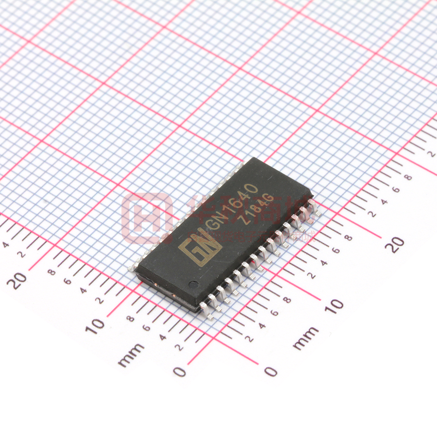

GN1640
1、概述
GN1640 是一款 2 线串口共阴极 8 段 16 位的 LED 驱动控制专用电路,内部集成有 MCU 数字接
口、数据锁存器、LED 驱动等电路。本产品性能优良,质量可靠。
其主要特点如下:
内置显示RAM
内置RC振荡
内置自动消隐电路
显示辉度软件可调
两线串行接口(CLK,DATA)
封装形式:SOP28/SSOP28-0.635
应用领域:
LED显示面板场合,例如电磁炉显示、电饭煲显示、空调显示、电子秤等家电产品。
包装信息:
GN1640 SOP28
印字 GN1640 25片/管 2000片/盒 20000 片/箱
GN1640T SSOP28(0.635) 印字 GN1640T 50片/管 10000片/盒 50000片/箱
