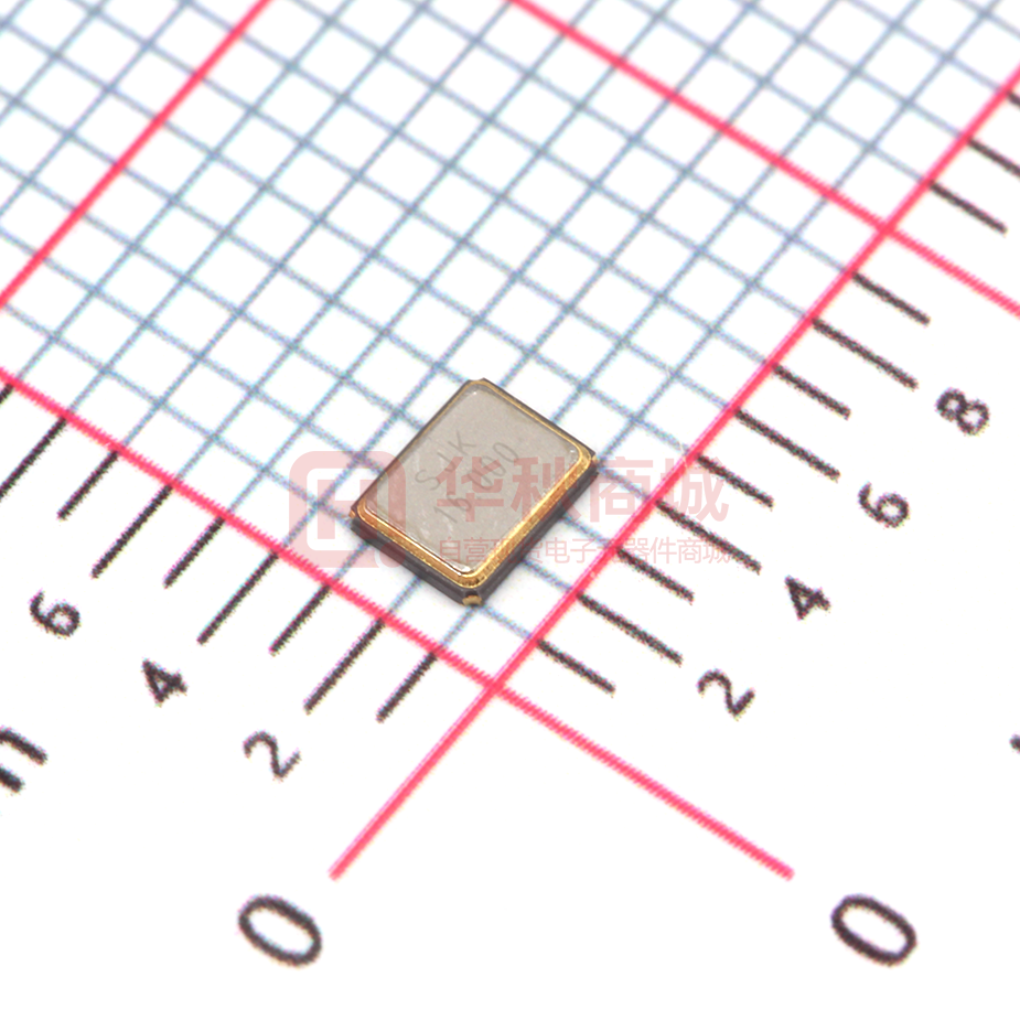

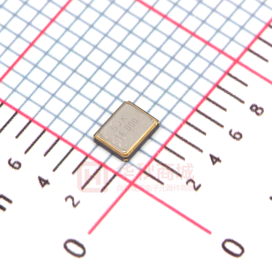

    SJK(晶科鑫)
    SMD3225_4P
    无源晶振 16MHz ±10ppm 16pF -40℃~+85℃
7U16000E16UCG 数据手册
QUARTZ CRYSTAL UNIT SERIES 7U, SEAM SEALED CERAMIC3.2*2.5MM SURFACE MOUNT PACKAGE 深圳市晶科鑫实业有限公司 样品承认书 客户代码: 物料名称: 贴片晶振 规格型号: SMD3225 P N/ SJK: 7U16000E16UCG 环保属性: ■RoHS 版 A1 次: 湿敏等级: 16.000MHZ ■REACH 制定 ■HF ±10PPM -40~85℃ □PAHS □其它 2017-5-10 初版 最小包装: 3000pcs/real 一级 承 供 16PF 应 商 承 审 核 认 签 认 章 ( 核 准 工 程 师 )公 司 承 认 审 核 批 准 贺丹斌 SJK 支持 盖章签署 FAE_EMAIL 日 日 期 期 批示: □接受 □有条件接受 备注: 电话:0755-88352810-837(Mr.huang) 传真:0755-88353718 http://www.q-crystal.com 公司地址: 深圳市龙岗区天安云谷产业园一期 3 栋 C 座 12 楼 1204~1206 室 1 /4 QUARTZ CRYSTAL UNIT SERIES 7U, SEAM SEALED CERAMIC3.2*2.5MM SURFACE MOUNT PACKAGE 1. TESTING CONDITION/测试条件 Standard atmospheric conditions Unless otherwise specified, the standard range of atmospheric conditions for making measurement and tests are as follow: Ambient temperature : 25±5℃ Relative humidity : 40%~70% Measure equipment Electrical characteristics measured by S&A250B or equivalent. 2. ELECTRICAL SPECIFICATIONS/产品技术指标 Output Frequency Range/ 中心频率 16.000000MHz Mode/振动模式 AT/Fundamental Frequency Tolerance/ ±10 ppm max 频率稳定度 Load Capacitance(C L )/ 负载电容 (at 25°C) 16.0 PF ±10ppm max / Frequency Stability Over Operating -20 °C to +70 °C Temperature Characteristics ±30ppm max/ 温度频率稳定度 -40 °C to +85 °C Operating Temperature Range/ -40 °C to +85 °C 工作温度 Storage Temperature Range/ -40 °C to +125 °C 储存温度 Shunt Capacitance (C 0 )/静电容 3.0 PF Max Driver Level (Typical) /激励功率 10µW Equivalent Series Resistance(ESR)/ 60Ω Max 等效电阻 Aging @25°C 1st year (Max) / 年老化 ±3ppm/year 电话:0755-88352810-837(Mr.huang) 传真:0755-88353718 http://www.q-crystal.com 公司地址: 深圳市龙岗区天安云谷产业园一期 3 栋 C 座 12 楼 1204~1206 室 2 /4 QUARTZ CRYSTAL UNIT SERIES 7U, SEAM SEALED CERAMIC3.2*2.5MM SURFACE MOUNT PACKAGE 3. DIMENSION /产品规格尺寸(Units: mm) 4. MARKING/丝印 5. REFLOW CONDITION / 回流焊 电话:0755-88352810-837(Mr.huang) 传真:0755-88353718 http://www.q-crystal.com 公司地址: 深圳市龙岗区天安云谷产业园一期 3 栋 C 座 12 楼 1204~1206 室 3 /4 QUARTZ CRYSTAL UNIT SERIES 7U, SEAM SEALED CERAMIC3.2*2.5MM SURFACE MOUNT PACKAGE 6. RELIABILITY TEST SPECIFICATION /可靠性试验 序号 试验项目 1 跌落 2 振动 3 冷热冲击 4 气密性 试验条件 从 55cm 位置高度,自由跌落在木板上,连续 3 次 振动频率:10~55Hz 全振幅:1.5mm 时间:每个方位三面(X、Y、Z)各振动 2 小时 晶体放入试验箱中,高低温循环25次 低温为-40±3℃保持30分钟,高温85±2℃保持保持30分钟, 高、低温每3分钟变换一次 标准要求 试验前后,频率变化不超过± 5ppm,电阻变化不超过±15% 试验前后,频率变化不超过± 5ppm,电阻变化不超过±15% 试验前后,频率变化不超过± 5ppm,电阻变化不超过±15% 氦气气压标准:5±0.5Kg/cm2,氦气加压时间:120 分钟 漏率标准:≤1×10-9Pa.m3/s 波峰温度:260ºC±10ºC 时间:15±5 秒 试验前后,频率变化不超过± 5ppm,电阻变化不超过±15% 5 耐焊接热 6 沾锡试验 温度:260ºC±10ºC 浸泡时间:3±1 秒 上 7 高温高湿 温度:60ºC±2ºC 湿度:90%~95% 保持时间:240 个小时 1.试验前后,频率变化不超过 ± 5ppm, 电 阻 变 化 不 超 过 ± 15% 2. 制品表面不可生锈 8 高温试验 高温温度:85ºC±2ºC 时间:240 个小时 试验前后,频率变化不超过± 5ppm,电阻变化不超过±15% 9 低温试验 高温温度:-40ºC±2ºC 时间:240 个小时 试验前后,频率变化不超过± 5ppm,电阻变化不超过±15% 10 寿命测试 電壓 5V 温度:25℃ 试验前后,频率变化不超过± 5ppm,电阻15% 引脚沾锡后覆盖面积达 90%以 时间:1000 小时 备注: 电话:0755-88352810-837(Mr.huang) 传真:0755-88353718 http://www.q-crystal.com 公司地址: 深圳市龙岗区天安云谷产业园一期 3 栋 C 座 12 楼 1204~1206 室 4 /4
