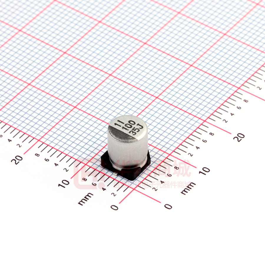

VEJ
片型铝电
铝电解
贴片型
铝电
解电容器
VEJ 系列
特长/用途
‧4φ ~ 18φ、105℃、2,000小时寿命保证
‧适用表面黏着之高密度PCB设计
‧符合RoHS指令
标示颜色:黑色
