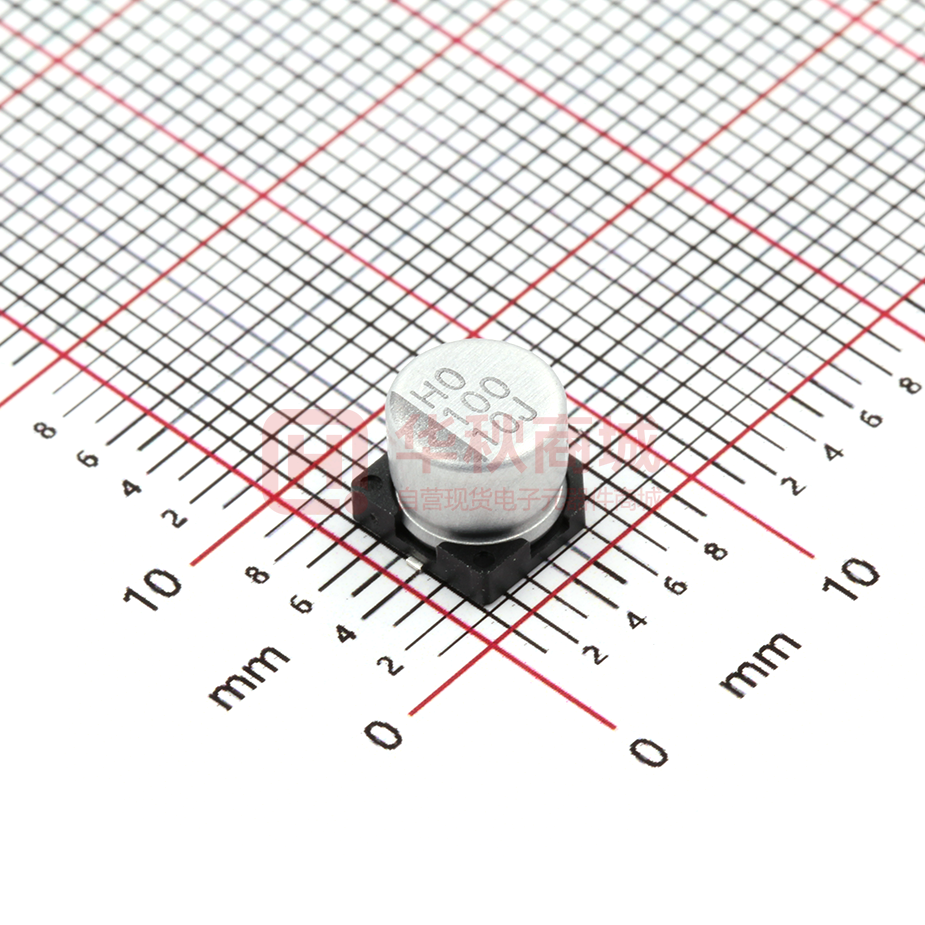

    贴片铝电解电容 SMD,D6.3xL5.7mm 100µF ±20% 10V 2000Hrs@105℃
