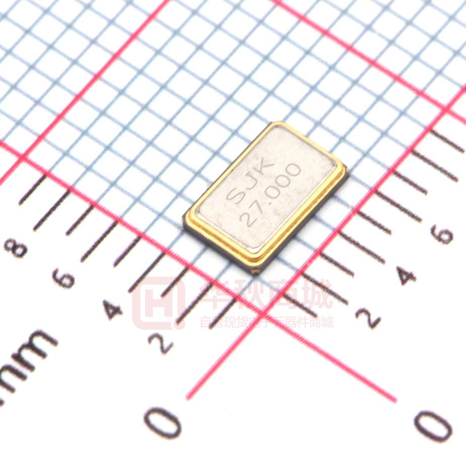

    SMD5032_4P
    无源晶振 18pF 40Ω 27MHz ±20ppm -40℃~+85℃ SMD5032_4P
7I27000F18UCG 数据手册
QUARTZ CRYSTAL UNIT SERIES 7I, SEAM SEALED CERAMIC5.0*3.2MM SURFACE MOUNT PACKAGE 深圳市晶科鑫实业有限公司 样品承认书 客户代码: 物料名称: 贴片晶振 规格型号: SMD5032/4PIN P N/ SJK: 7I27000F18UCG 环保属性: ■RoHS 版 A1 次: 湿敏等级: ■REACH 制定 18PF ±20PPM ■HF 2017-5-10 初版 □PAHS -40~85℃ □其它 最小包装: 1000pcs/real 一级 承 供 27.000MHZ 应 商 承 审 核 认 签 认 章 ( 核 准 工 程 师 )公 司 承 认 审 核 批 准 贺丹斌 SJK 支持 盖章签署 FAE_EMAIL 日 日 期 期 批示: □接受 □有条件接受 备注: 电话:0755-88352810-837(Mr.huang) 传真:0755-88353718 http://www.q-crystal.com 公司地址: 深圳市龙岗区天安云谷产业园一期 3 栋 C 座 12 楼 1204~1206 室 1 /4 QUARTZ CRYSTAL UNIT SERIES 7I, SEAM SEALED CERAMIC5.0*3.2MM SURFACE MOUNT PACKAGE 1. TESTING CONDITION/测试条件 Standard atmospheric conditions Unless otherwise specified, the standard range of atmospheric conditions for making measurement and tests are as follow: Ambient temperature : 25±5℃ Relative humidity : 40%~70% Measure equipment Electrical characteristics measured by S&A250B or equivalent. 2. ELECTRICAL SPECIFICATIONS/产品技术指标 Output Frequency Range/ 中心频率 27.000000MHz Mode/振动模式 AT/Fundamental Frequency Tolerance/ ±20 ppm max 频率稳定度 Load Capacitance(C L )/ 负载电容 (at 25°C) 18.0 PF Frequency Stability Over Operating ±30ppm max Temperature Characteristics 温度频率稳定度 Operating Temperature Range/ -40 °C to +85 °C 工作温度 Storage Temperature Range/ -40 °C to +125 °C 储存温度 Shunt Capacitance (C 0 )/静电容 3.0 PF Max Driver Level (Typical) /激励功率 100µW Equivalent Series Resistance(ESR)/ 60Ω Max 等效电阻 Aging @25°C 1st year (Max) / 年老化 ±3ppm/year 电话:0755-88352810-837(Mr.huang) 传真:0755-88353718 http://www.q-crystal.com 公司地址: 深圳市龙岗区天安云谷产业园一期 3 栋 C 座 12 楼 1204~1206 室 2 /4 QUARTZ CRYSTAL UNIT SERIES 7I, SEAM SEALED CERAMIC5.0*3.2MM SURFACE MOUNT PACKAGE 3. DIMENSION /产品规格尺寸(Units: mm) 4. MARKING/丝印 5. REFLOW CONDITION / 回流焊 电话:0755-88352810-837(Mr.huang) 传真:0755-88353718 http://www.q-crystal.com 公司地址: 深圳市龙岗区天安云谷产业园一期 3 栋 C 座 12 楼 1204~1206 室 3 /4 QUARTZ CRYSTAL UNIT SERIES 7I, SEAM SEALED CERAMIC5.0*3.2MM SURFACE MOUNT PACKAGE 6 RELIABILITY TEST SPECIFICATION /可靠性试验 序号 1 2 试验项目 试验条件 标准要求 跌落 从 55cm 位置高度,自由跌落在木板上,连续 3 次 试验前后,频率变化不超过 ±5ppm , 电 阻 变 化 不 超 过 ±15% 振动 振动频率:10~55Hz 全振幅:1.5mm 时间:每个方位三面(X、Y、Z)各振动 2 小时 试验前后,频率变化不超过 ±5ppm,电阻变化不超过±15% 晶体放入试验箱中,高低温循环25次 低温为-40±3℃保持30分钟,高温85±2℃保持保 持30分钟,高、低温每3分钟变换一次 3 冷热冲击 4 气密性 试验前后,频率变化不超过 ±5ppm,电阻变化不超过±15% 氦气气压标准:5±0.5Kg/cm2,氦气加压时间: 120 分钟 漏率标准:≤1×10-9Pa.m3/s 波峰温度:260ºC±10ºC 时间:15±5 秒 试验前后,频率变化不超过 ±5ppm,电阻变化不超过±15% 5 耐焊接热 6 沾锡试验 温度:260ºC±10ºC 浸泡时间:3±1 秒 7 高温高湿 温度:60ºC±2ºC 湿度:90%~95% 保持时间:240 个小时 1.试验前后,频率变化不超过 ±5ppm,电阻变化不超过±15% 2. 制品表面不可生锈 8 高温试验 高温温度:85ºC±2ºC 时间:240 个小时 试验前后,频率变化不超过 ±5ppm,电阻变化不超过±15% 9 低温试验 高温温度:-40ºC±2ºC 时间:240 个小时 试验前后,频率变化不超过 ±5ppm,电阻变化不超过±15% 10 寿命测试 電壓 5V 温度:25℃ 时间:1000 小时 试验前后,频率变化不超过 ±5ppm,电阻15% 引脚沾锡后覆盖面积达 90%以 上 备注: 电话:0755-88352810-837(Mr.huang) 传真:0755-88353718 http://www.q-crystal.com 公司地址: 深圳市龙岗区天安云谷产业园一期 3 栋 C 座 12 楼 1204~1206 室 4 /4
