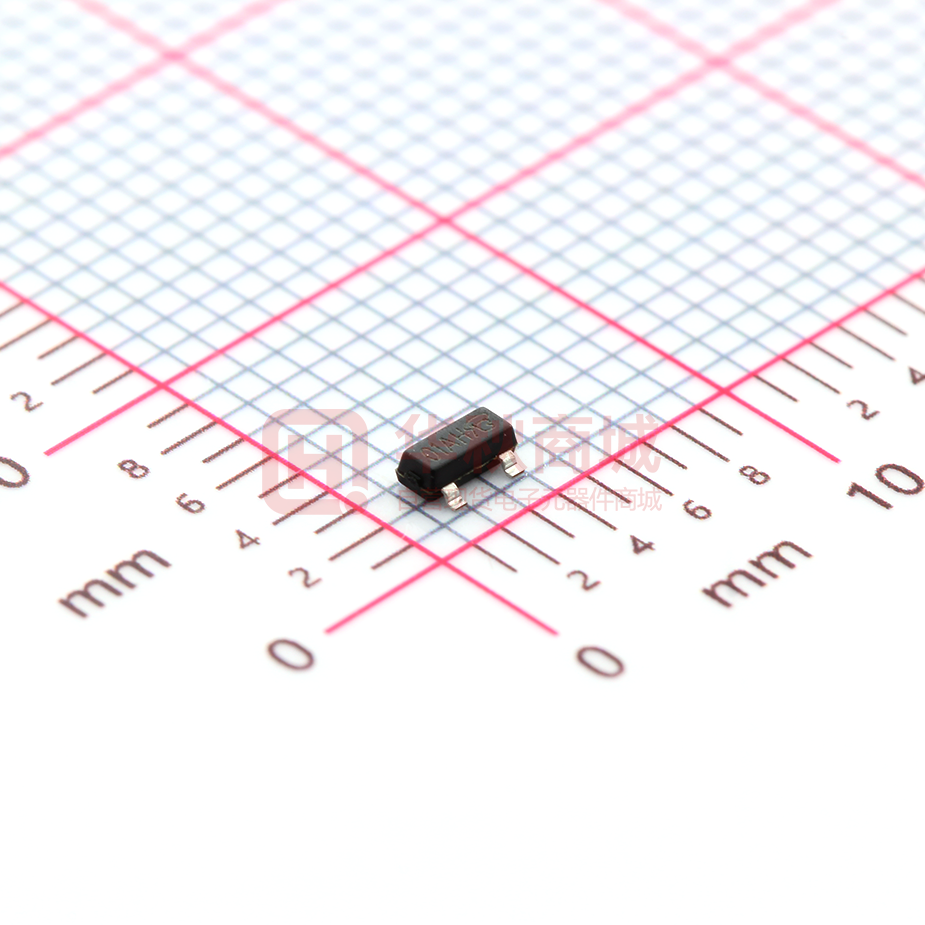

物料型号:STS2305A
器件简介: - 这是一款P-Channel 20-V (D-S) MOSFET,具有多种特点,包括100% Rg Tested和符合RoHS Directive 2002/95/EC的Halogen-free特性。
引脚分配: - 在SOT-23 (TO-236)封装中,引脚分配为G (栅极)、D (漏极)、S (源极)。
参数特性: - 绝对最大额定值包括-20V的漏源电压(VDs)和±12V的栅源电压(VGS)。 - 连续漏电流在不同结温下有不同的限制。 - 最大功耗和工作结与存储温度范围为-55至150摄氏度。
功能详解: - 包括静态特性如漏源击穿电压(Vps)、栅源阈值电压(VGS(th))、栅源漏电流(IGSS)等。 - 动态特性包括输入电容(Ciss)、输出电容(Coss)、反向传输电容(Crss)和总栅电荷(Qg)。 - 还包括导通延迟时间(td(on))、上升时间(tr)、关断延迟时间(td(off))和下降时间(tf)。
应用信息: - 适用于负载开关、功率放大器开关和DC/DC转换器等应用。
封装信息: - 提供了SOT-23 (TO-236)封装的详细尺寸和推荐的最小焊盘尺寸。
