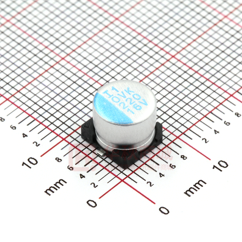

OVK221M1CTR-0807
OVK221M1CTR-0807
    LELON(立隆电子)
    SMD,D8xL6.3mm
    贴片铝电解电容 SMD,D8xL6.3mm 220µF ±20% 16V 5000Hrs@105℃
OVK221M1CTR-0807 数据手册
OVK 高分子固态铝电 高分子固态铝电解 态铝电解电容器 OVK 系列 特长/用途 ‧105℃、5,000小时寿命保证 ‧极低等效串联电阻(ESR),贴片型固态电容器 ‧符合RoHS指令 标示颜色:蓝色 项 目 工作温度范围 额定静电容量容许误差值 漏电流(20℃)* 损失角正切值(120Hz, 20℃) 等效串联电阻 (ESR, 100k ~ 300k Hz, 20℃) 耐久性 性 能 -55℃ ~ +105℃ ± 20% (120Hz, 20℃) 供给额定电压2分钟后 参阅标准品一览表 参阅标准品一览表 参阅标准品一览表 保证寿命时间 5,000 小时 静电容量变化率 ≦初始值的± 20% 损失角正切值 ≦初始规格值的 150% 等效串联电阻(ESR) ≦初始规格值的 150% 漏电流 ≦初始规格值 *于 105℃环境中供给额定电压 5,000 小时后,待制品回复至 20℃的环境中进行量测时,需满足上列要求。 1,000 小时 ≦初始值的± 20% ≦初始规格值的 150% ≦初始规格值的 150% ≦初始规格值 保证寿命时间 静电容量变化率 损失角正切值 等效串联电阻(ESR) 漏电流 耐湿无负荷特性 *于 60℃,湿度 90 ~ 95%环境中 1,000 小时后,待制品回复至 20℃的环境中进行量测时,需满足上列要求。需经电压补偿方可 量测漏电流。 纹波电流与频率补正系数 ≦初始值的± 10% ≦初始规格值 ≦初始规格值 ≦初始规格值 静电容量变化率 损失角正切值 等效串联电阻(ESR) 漏电流 焊锡耐热性* (请参照第 25 页贴片型焊接条 件) 频率(Hz) 补正系数 120≦频率< 1k 0.05 1k≦频率< 10k 0.3 10k≦频率< 100k 0.7 100k≦频率< 500k 1.0 *如对量测之值有任何疑虑,可进行电压补偿后再行量测。电压补偿方式:将电容器置于105℃环境中,持续供给2小时之直流额定电压。 寸法图 制品各项寸法 单位:毫米 A B C W P ± 0.2 5.9 +0.1/-0.3 6.6 6.6 7.2 0.5 ~ 0.8 2.0 8 6.7 ± 0.3 8.3 8.3 9.0 0.7 ~ 1.1 3.1 8 12.0 ± 0.5 8.3 8.3 9.0 0.7 ~ 1.1 3.1 10 7.7 ± 0.3 10.3 10.3 11.0 0.7 ~ 1.3 4.7 10.3 10.3 11.0 0.7 ~ 1.3 4.7 φD 6.3 L 10 12.6 +0.1/-0.4 (*):6.3φ最大值为 0.4 标示 φD = 6.3 φD = 8 ~ 10 本产品目录之规格如有变更恕不另行通知(CAT. 2018C1) 37 OP-CAP 规格表 OVK 高分子固态铝电 高分子固态铝电解 态铝电解电容器 尺寸:直径(φD)×长度(L),(毫米/mm) 容许纹波电流:毫安/均方根值(mA/rms),100k 赫兹(Hz), 105℃ 标准品一览表 额定电压 (V/伏特) 涌浪电压 (V/伏特) OP-CAP 4V(0G) 6.3V(0J) 10V(1A) 额定静电容量 (µF/微法拉) 4.6 7.2 制品尺寸 φD×L 损失角正切值 (120Hz, 20℃) 漏电流 (µA/微安) 毫欧(mΩ)/100k ~ 300k 赫兹(Hz)最大值, 20℃ 额定纹波电流值 毫安(mA/rms) 100k Hz, 105℃ 2,570 等效串联电阻(ESR) 150 6.3 × 5.9 0.12 120 22 270 8 × 6.7 0.12 216 22 3,220 6.3 × 5.9 0.12 264 20 2,800 3,220 330 8 × 6.7 0.12 264 22 560 8 × 6.7 0.12 448 18 3,600 680 10 × 7.7 0.12 544 20 4,130 100 6.3 × 5.9 0.12 126 22 2,800 120 6.3 × 5.9 0.12 151 22 2,800 6.3 × 5.9 0.12 277 20 2,800 8 × 6.7 0.12 277 22 3,220 220 390 8 × 6.7 0.12 491 22 3,220 470 10 × 7.7 0.12 592 20 4,130 56 6.3 × 5.9 0.12 112 27 2,300 68 6.3 × 5.9 0.12 136 27 2,300 120 6.3 × 5.9 0.12 240 27 2,300 8 × 6.7 0.12 300 30 2,760 10 × 7.7 0.12 300 30 3,020 8 × 6.7 0.12 540 22 3,200 330 10 × 7.7 0.12 660 24 3,770 39 6.3 × 5.9 0.12 125 30 2,200 68 6.3 × 5.9 0.12 218 30 2,200 82 8 × 6.7 0.12 262 28 2,800 100 10 × 7.7 0.12 320 35 2,670 120 8 × 6.7 0.12 384 28 2,800 180 10 × 7.7 0.12 576 29 3,430 5,400 12.0 150 270 16V(1C) 18.0 820 20V(1D) 10 x 12.6 0.12 2,624 12 56 6.3 × 5.9 0.12 224 48 1,300 270 8 × 12 0.12 1,080 21 4,000 390 8 x 12 0.12 1,560 14 4,950 4,300 23.0 470 25V(1E) 35V(1V) 29.0 40.0 10 × 12.6 0.12 1,880 20 47 6.3 × 5.9 0.12 235 49 1,300 150 8 × 12 0.12 750 28 2,200 270 10 × 12.6 0.12 1,350 27 2,700 18 6.3 × 5.9 0.12 126 64 900 82 8 × 12 0.12 574 29 2,200 150 10 × 12.6 0.12 1,050 28 2,600 注:铝壳顶端之表面温度不可大于 105℃,供给纹波电流予制品所产生的温升需考虑之。 产品编码说明 OVK系列 470微法拉 ± 20% 6.3V 10φ×7.7L 编带 OVK 471 M 0J TR - 1008 系列名 额定静电容量 额定静电容量 容许误差值 额定电压 包装型式 端子型式 制品尺寸 注:如需了解更详细之介绍,请参阅目录第15页”贴片型产品编码说明”。 38 本产品目录之规格如有变更恕不另行通知(CAT. 2018C1) 无铅引线与PET镀 膜铝壳 制品引线与铝壳镀膜 材质
