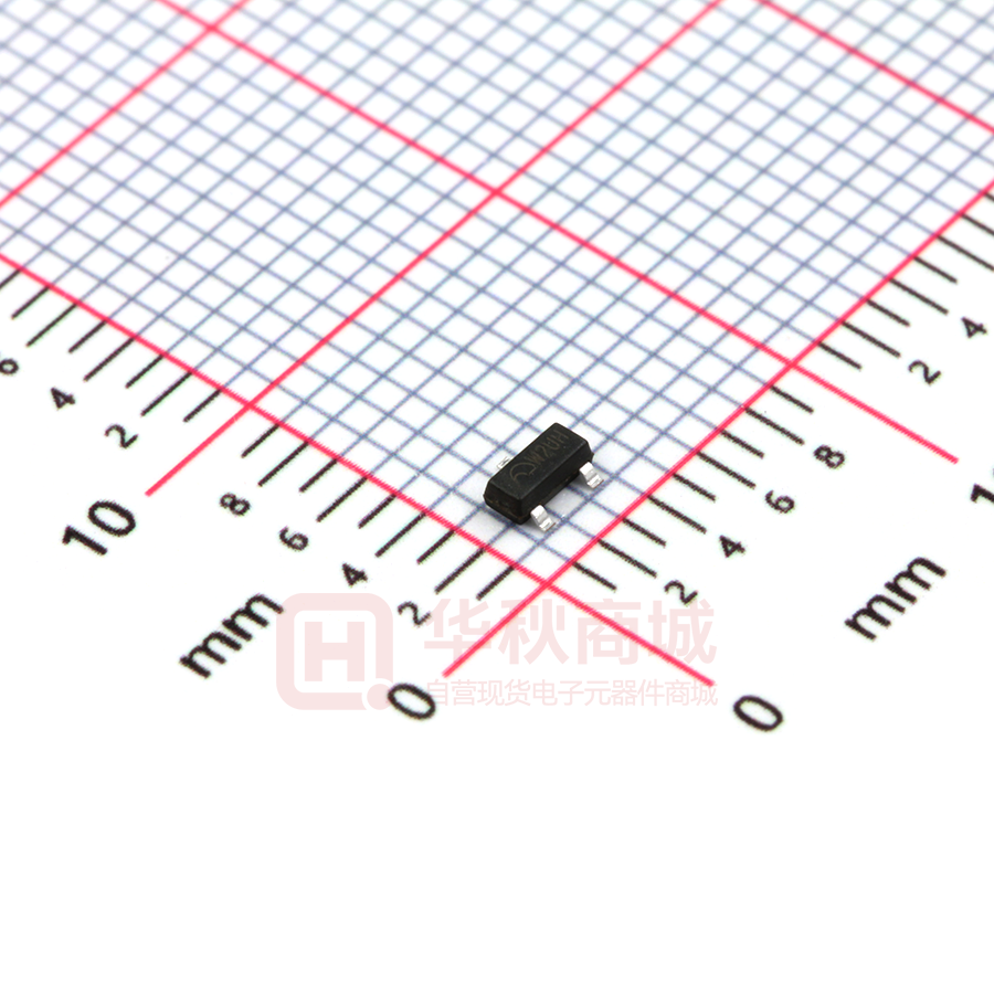

    SOT-23
    VIN=5V Vo=3.3V Io=300mA Pd=750mW
ME2188A33XG 数据手册
ME2188 高效 PFM 同步升压 DC-DC 转换芯片 概述 特点 ME2188 是一系列高转换效率、低功耗、高工作频率 的 PFM 同步升压 DC-DC 转换芯片。芯片利用 PFM 控制 电路,根据负载电流大小自动切换占空比系数,可获得低 纹波、高效率、宽输出电压范围的一系列产品。芯片内置 同步开关管及芯片的低消耗电流,有效的提高了 DC-DC 的转换效率和设备的使用周期。外围仅需要三个元件,就 ● 高效率:93% ● 低启动电压: 0.9V @IOUT=1mA ● 低静态电流:7uA ● 频率:320KHz ● 可选输出电压:1.9V~5.0V ● 输出精度:±2% ● 输出电流:300mA 可以完成低输入电池电压升压到所需的工作电压。 ● 低纹波、低噪声 ● 同步整流 应用场合 封装形式 ● 1~2节干电池的电子设备 ● 5-pin SOT23-5 ● 数码相机、LED手电筒、LED灯、血压计、 ● 3-pin SOT23、SOT23-3、SOT89-3、TO92 遥控玩具、无线耳机、无线鼠标键盘、医疗器械、 汽车防盗器、充电器、VCR、PDA等手持电子设备 典型应用图 L 22uF VOUT LX VIN V06 CIN 10uF CE ME2188 GND www.microne.com.cn VOUT COUT 100uF RL Page 1 of 11 ME2188 选购指南 1. 产品型号说明 ME 21 88 X X X G 环保标识 封装形式: M3-SOT23-3 M5-SOT23-5 X-SOT23 P-SOT89-3 T-TO92 产品电压值: 33-3.3V 产品功能:A/C/E/F 产品品种 产品类别 公司标识 产品型号 产品说明 ME2188A33M3G VOUT =3.3V,不带使能端,封装形式:SOT23-3 ME2188C33M5G VOUT =3.3V,带使能端,封装形式:SOT23-5 目前产品的电压值共有 11 种:2.2V、2.3V、2.5V、2.7V、2.8V、3.0V、3.3V、3.6V、3.7V、4.5V、5.0V。 如需其他电压值,请联系我司销售人员。 V06 www.microne.com.cn Page 2 of 11 ME2188 产品脚位图 VOUT VOUT 3 3 1 2 1 LX 2 GND 1 2 3 5 4 1 2 3 1 GND LX GND LX CE VOUT NC 2 3 GND VOUT LX GND VOUT LX 脚位功能说明 PIN 脚位 符号名 功能说明 SOT23/ SOT23-3 SOT23-5 SOT89-3 TO92 2 5 3 3 LX 能量转换引脚 3 2 2 2 VOUT 输出电压 - 1 - - CE 使能 1 4 1 1 GND 地 - 3 - - NC 悬空 芯片功能示意图 V06 www.microne.com.cn Page 3 of 11 ME2188 绝对最大额定值 参数 符号 极限值 单位 CE输入电压 VCE -0.3~6 V LX引脚电压 LX -0.3~6 V LX引脚电流 ILXmax 1000 mA VOUT引脚电压 VOUT -0.3~6 V 工作温度范围 TOPR -40~125 ºC 储存温度范围 TSTG -50~150 ºC 焊接温度 TL 260 ºC SOT23 内部能量功耗 250 SOT23-3/5 PD SOT89-3 TO92 300 mW 500 750 注意:绝对最大额定值是本产品能够承受的最大物理伤害极限值,请在任何情况下勿超出该额定值。 ME2188 电气参数 (正常条件 TA = 25 ºC, VIN =VEN=2V, VOUT=3.3V,L=22uH,CIN=10uF,COUT=100uF 除非另行标注) 参数 符号 启动电压 1 Vstart1 启动电压 2 测试条件 最小值 典型值 最大值 单位 ILOAD=1mA, VIN:0→2V 0.9 1.1 V Vstart2 ILOAD=10mA, VIN:0→2V 1.0 1.2 V 保持电压 Vhold ILOAD=1mA, VIN:2→0V 最大输入电压 Vinmax 0.9 5 V 输出电压精度 Vout -2 +2 % 电源调整 ΔVout1 VIN=Vout×0.4~×0.6, IOUT=10mA 5 20 mV 负载调整 ΔVout2 IOUT=0-100mA,VIN=2V 20 30 mV 静态电流 ISS VOUT=VOUT+0.5 7.5 10 uA 关断电流 ISS0 VCE=0V 0 0.1 uA 限流 Ilimit 1000 1200 mA 无负载状态下输入电流 Iin0 0.5 800 VIN=1.5V ,VOUT=2.2V V 10 uA 效率 93 振荡频率 320 KHz 74 % 0.7 V 震荡信号占空比 DCosc EN 端输入高电平 EN 端输入低电平 V06 96 0.2 www.microne.com.cn Page 4 of 11 % V ME2188 典型性能参数 除非特别说明,L=22uH,CIN=10uF,COUT=100uF, TA = 25 ºC V06 www.microne.com.cn Page 5 of 11 ME2188 外部器件的选择及注意事项: 外围电路对 ME2188 性能影响很大,需合理选择外部器件: 外接电容值不宜小于 40μF(电容值过小将导致输出纹波过大),同时要有良好的频率特性(最好使用钽电容)。输 出电容过大,就会使得系统的反应时间过慢,成本也会增加。所以建议使用 47uF 的电容,如果需要更小的纹波,则 需要更大的电容。如果负载较小(10mA 左右) ,则可以使用较小的电容。当大负载的时候,由于 ESR 造成的纹波将 成为最主要的因素,同时,ESR 又会增加效率损耗,降低转换效率。所以建议使用 ESR 低的钽电容,或者多个电容 并联使用。 外接电感值要足够小以便即使在最低输入电压和最短的 LX 开关时间内能够存储足够的能量,同时,电感值又要足 够大从而防止在最高输入电压和最长的 LX 开关时间时 ILXMAX 超出最大额定值。此外,外接电感的直流阻抗要小、容流 值要高且工作时不至于达到磁饱和。 PCBLayout 注意事项: 外部元器件与芯片距离越小越好,连线越短越好。特别是接到 VOUT 端的元器件应尽量减短与电容的连线长度; 建议在芯片 VOUT 和 GND 两端并接一 0.1µF 的陶瓷电容。GND 端应充分接地,否则芯片内部的零电位会随开关电流 而变化,造成工作状态不稳定; V06 www.microne.com.cn Page 6 of 11 ME2188 封装信息 ● 封装类型: SOT23-5 尺寸 (mm) 尺寸 (Inch) 参数 最小值 最大值 最小值 最大值 A 0.9 1.45 0.0354 0.0570 A1 0 0.15 0 0.0059 A2 0.9 1.3 0.0354 0.0511 B 0.2 0.5 0.0078 0.0196 C 0.09 0.26 0.0035 0.0102 D 2.7 3.10 0.1062 0.1220 E 2.2 3.2 0.0866 0.1181 E1 1.30 1.80 0.0511 0.0708 e 0.95REF 0.0374REF e1 1.90REF 0.0748REF L 0.10 0.60 0.0039 0.0236 a0 00 300 00 300 V06 www.microne.com.cn Page 7 of 11 ME2188 ● 封装类型: SOT89-3 尺寸 (mm) 尺寸 (Inch) 参数 最小值 最大值 最小值 最大值 A 1.4 1.6 0.0551 0.0630 A1 1.4 1.6 0.0551 0.0630 a 0.36 0.48 0.0142 0.0189 b 0.41 0.53 0.0161 0.0209 c 0.36 0.48 0.0142 0.0189 d 1.4 1.75 0.0551 0.0689 B 0.38 0.43 0.015 0.0169 C 1.4 1.6 0.0551 0.0630 D 4.4 4.6 0.1732 0.181 E - 4.25 - 0.1673 e 2.4 2.6 0.0945 0.1023 L1 0.4 - 0.0157 - L2 0.8 - 0.0315 - V06 www.microne.com.cn Page 8 of 11 ME2188 ● 封装类型: SOT23-3 尺寸 (mm) 尺寸 (Inch) 参数 最小值 最大值 最小值 最大值 A 2.7 3.1 0.1063 0.122 B 1.7 2.1 0.0669 0.0827 b 0.35 0.5 0.0138 0.0197 C 1.0 1.2 0.0394 0.0472 c 0.1 0.25 0.0039 0.0098 d 0.2 - 0.0079 - E 2.6 3.0 0.1023 0.1181 e 1.5 1.8 0.059 0.0708 V06 www.microne.com.cn Page 9 of 11 ME2188 ● 封装类型: TO-92 尺寸 (mm) 尺寸 (Inch) 参 数 V06 最小值 最大值 最小值 最大值 A 3.4 3.8 0.13386 0.1496 B 0.3 0.5 0.0118 0.0197 C 4.4 4.8 0.1732 0.189 D 4.4 4.8 0.1732 0.189 E 0.9 1.5 0.0354 0.059 e 1.17 1.37 0.046 0.0539 e1 2.39 2.69 0.094 0.1059 L 12 16 0.4724 0.6299 www.microne.com.cn Page 10 of 11 ME2188  本资料内容,随产品的改进,可能会有未经预告之更改。  本资料所记载设计图等因第三者的工业所有权而引发之诸问题,本公司不承担其责任。另外, 应用电路示例为产品之代表性应用说明,非保证批量生产之设计。  本资料内容未经本公司许可,严禁以其他目的加以转载或复制等。  本资料所记载之产品,未经本公司书面许可,不得作为健康器械、医疗器械、防灾器械、瓦 斯关联器械、车辆器械、航空器械及车载器械等对人体产生影响的器械或装置部件使用。  尽管本公司一向致力于提高质量与可靠性,但是半导体产品有可能按照某种概率发生故障或 错误工作。为防止因故障或错误动作而产生人身事故、火灾事故、社会性损害等,请充分留 心冗余设计、火势蔓延对策设计、防止错误动作设计等安全设计。 V06 www.microne.com.cn Page 11 of 11
