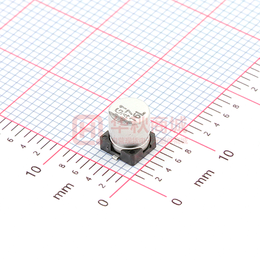

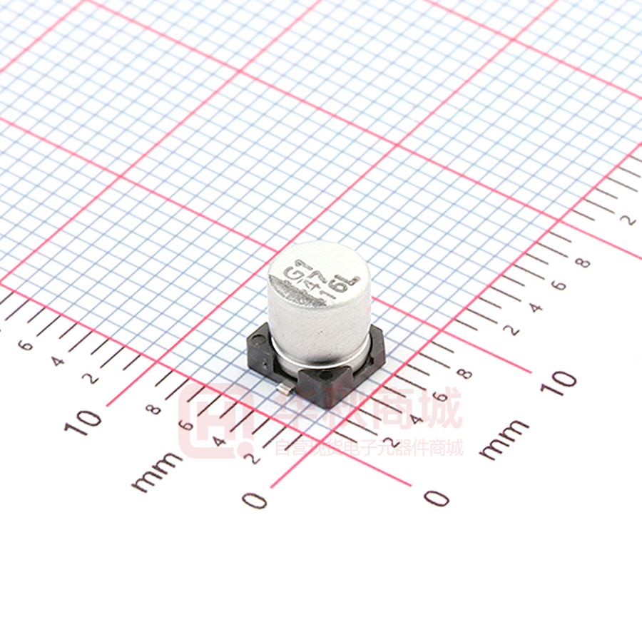

    SMD,D5xL5.8mm
    贴片铝电解电容 SMD,D5xL5.8mm 47µF ±20% 16V 2000Hrs@105℃
VZL470M1CTR-0506 数据手册
VZL 片型铝电 铝电解 贴片型 铝电 解电容器 VZL 系列 特长/用途 ‧4φ ~ 10φ、105℃、2,000小时寿命保证 ‧小额定静电容量且具有极低阻抗之电容器 ‧适用表面黏着之高密度PCB设计 ‧符合RoHS指令 标示颜色:黑色 规格表 漏电流(20℃) 性 能 -55℃ ~ +105℃ ± 20% I = 0.01CV 或 3(µA/微安)中的任一个较大值以下(2 分钟后) I = 漏电流(µA/微安)、C = 额定静电容量(µF/微法拉)、V = 额定直流工作电压(V/伏特) 额定电压 损失角正切值 (最大值) 损失角正切值(120Hz, 20℃) 温度特性(120Hz) 阻抗比 耐久性 高温无负荷特性 纹波电流与频率补正系数 (120Hz, 20℃) 6.3 10 16 25 35 0.26 0.19 0.16 0.14 0.12 阻抗比不可大于下表所列数值 额定电压 6.3 10 Z(-25℃)/Z(+20℃) 4 3 Z(-55℃)/Z(+20℃) 8 5 16 2 4 25 2 3 35 2 3 贴片型 项 目 工作温度范围 额定静电容量容许误差值 保证寿命时间 2,000 小时 静电容量变化率 ≦初始值的± 30% 损失角正切值 ≦初始规格值的 300% 漏电流 ≦初始规格值 *于 105℃环境中供给额定电压 2,000 小时后,待制品回复至 20℃的环境中进行量测时,需满足上列要求。 保证寿命时间:1,000 小时;其它测试项目同耐久性。 频率(Hz) 补正系数 50, 60 0.60 120 0.70 1k 0.85 10k≦ 1.0 寸法图 制品各项寸法 φD L A B 4 5.8 ± 0.3 4.3 4.3 5 5.8 ± 0.3 5.3 5.3 6.3 5.8 ± 0.3 6.6 6.6 6.3 7.7 ± 0.3 6.6 6.6 8 10 ± 0.5 8.3 8.3 10 10 ± 0.5 10.3 10.3 (*):4 ~ 6.3φ最大值为 0.4 单位:毫米 C 5.1 5.9 7.2 7.2 9.0 11.0 W P ± 0.2 0.5 ~ 0.8 1.0 0.5 ~ 0.8 1.5 0.5 ~ 0.8 2.0 0.5 ~ 0.8 2.0 0.7 ~ 1.1 3.1 0.7 ~ 1.3 4.7 标示 φD ≦ 6.3 mm φD = 8 ~ 10mm 本产品目录之规格如有变更恕不另行通知(CAT. 2018C1) 105 VZL 片型铝电 铝电解 贴片型 铝电 解电容器 尺寸:直径(φD)×长度(L),(毫米/mm) 容许纹波电流:毫安/均方根值(mA/rms),100k 赫兹(Hz), 105℃ 阻抗值:欧姆(Ω)/最大值,100k 赫兹(Hz), 20℃ 制品尺寸与容许纹波电流一览表 额定电压 VDC 静电容量 内容 (µF/微法拉) 6.3V(0J) φD×L 阻抗值 10V(1A) mA φD×L 阻抗值 16V(1C) mA 25V(1E) 35V(1V) φD×L 阻抗值 mA φD×L 阻抗值 mA 4×5.8 1.35 90 4×5.8 1.35 90 4×5.8 1.35 90 5×5.8 0.70 160 φD×L 阻抗值 mA 4.7 4R7 10 100 22 220 4×5.8 1.35 90 4×5.8 1.35 90 5×5.8 0.70 160 5×5.8 0.70 160 6.3×5.8 0.36 240 33 330 4×5.8 1.35 90 5×5.8 0.70 160 6.3×5.8 0.36 240 6.3×5.8 0.36 240 6.3×5.8 0.36 240 47 470 5×5.8 0.70 160 6.3×5.8 0.36 240 6.3×5.8 0.36 240 6.3×5.8 0.36 240 6.3×5.8 0.36 240 68 680 6.3×5.8 0.36 240 6.3×5.8 0.36 240 6.3×5.8 0.36 240 6.3×5.8 0.36 240 6.3×7.7 0.32 290 100 101 6.3×5.8 0.36 240 6.3×5.8 0.36 240 6.3×5.8 0.36 240 6.3×7.7 0.32 290 8×10 0.16 600 150 151 6.3×5.8 0.36 240 6.3×5.8 0.36 240 6.3×7.7 0.32 290 8×10 0.16 600 8×10 0.16 600 220 221 240 290 600 0.32 290 6.3×7.7 0.32 290 8×10 0.16 600 10×10 0.08 850 331 0.36 0.32 0.16 6.3×7.7 330 6.3×5.8 6.3×7.7 8×10 8×10 0.16 600 8×10 0.16 600 8×10 0.16 600 470 471 8×10 0.16 600 8×10 0.16 600 8×10 10×10 10×10 0.16 0.08 0.08 600 850 850 10×10 0.08 850 680 681 8×10 0.16 600 10×10 0.08 850 1,000 102 8×10 0.16 600 10×10 0.08 850 1,500 152 10×10 0.08 850 贴片型 产品编码说明 VZL系列 470微法拉 VZL 471 额定静电容量 系列名 ± 20% 6.3V 编带 M 0J TR - 0810 额定静电容量 容许误差值 Rated Voltage 包装型式 端子型式 制品尺寸 8φ×10L 注:如需了解更详细之介绍,请参阅目录第15页”贴片型产品编码说明”。 106 本产品目录之规格如有变更恕不另行通知(CAT. 2018C1) 无铅引线与PET镀 膜铝壳 制品引线与铝壳镀膜 材质
