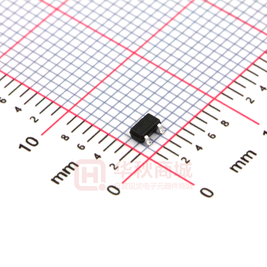

ME6239
250mA 带载、1.5uA 低功耗、抑制输出过冲、30V 高耐压线性稳压器
概述
特点
● 高输入电压:高达30V
ME6239 是一款采用 CMOS 工艺制作的低压差、
低功耗线性稳压器,内置基准电路、误差放大器以及
● 抑制上电时的输出电压过冲
反馈电阻网络。ME6239 输入电压最高达到 30V,输
● 输超低静态电流:1.5uA (Typ)
出电流最大 250mA。内部反馈电压可以设置固定输出
● 输出电压范围:1.5~12V
电压,电压范围从 1.5V 到 12V。
● 输出电压精度:± 1%
● 输出电流:IOUT = 250mA
( VIN =6.5V & VOUT =5.0V)
● 短路电流:42mA
● 低温度系数
● 采用低ESR的陶瓷电容输出稳定
