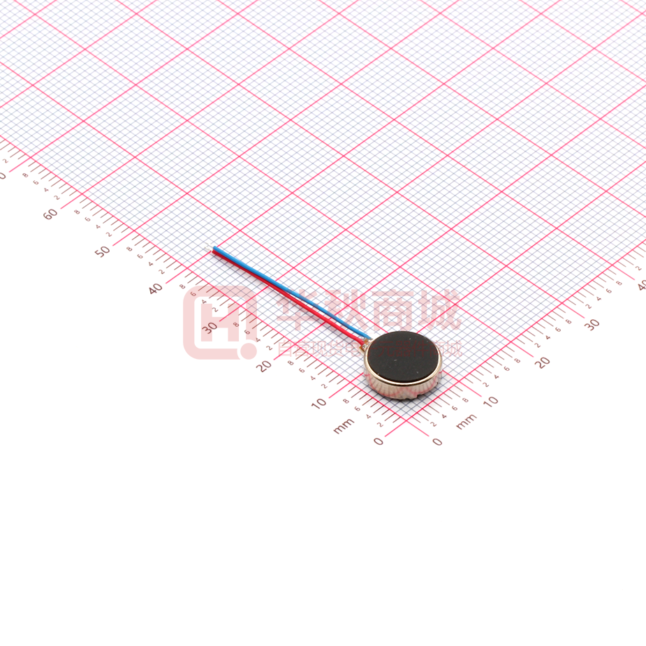

    3.0V DC, 80mA Max,13500士3500,DC2.7-3.3V,1.30G Min(PEAK)(100gJIG) 广泛应用于智能手机、智能手表等消费电子产品的振动反馈(提醒)场景

物料型号:LCM1027A2445F
器件简介:本说明书适用于扁平式永磁直流电机LCM1027A系列。
引脚分配:文档中未明确列出引脚分配图,但提到了端子阻抗,可能涉及电机的接线。
参数特性: - 额定电压:3.0V DC - 使用电压范围:2.7~3.3V DC - 旋转方向:顺时针或逆时针 - 额定转速:最低10000转/分钟 - 额定电流:最大80毫安 - 起动电流:最大120毫安 - 起动电压:最大2.3V DC - 绝缘电阻:最小10兆欧 - 机械噪音:小于50分贝(A)
功能详解:文档详细介绍了电机的电气性能、机械性能、耐久性能等测试条件和结果。
应用信息:适用于需要振动反馈的应用场合,如手机、游戏手柄等。
