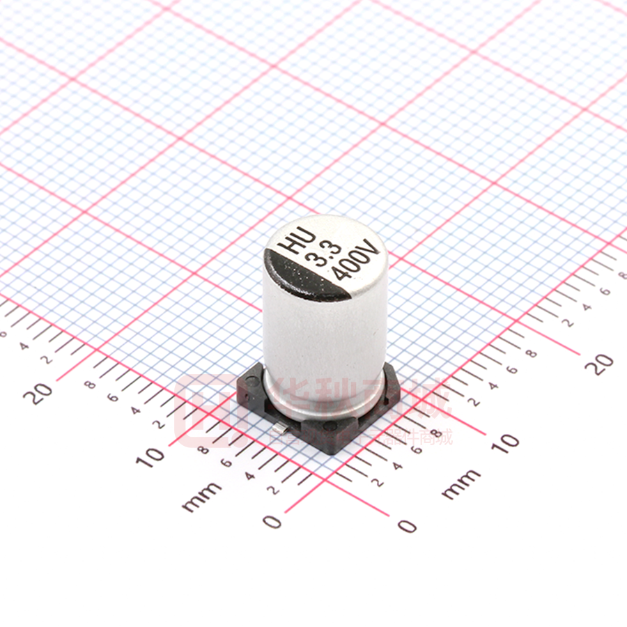

    SMD,D8xL12.5mm
    贴片铝电解电容 SMD,D8xL12.5mm 3.3µF ±20% 400V 5000Hrs@105℃
HU2G3R3M-CRF12 数据手册
HU Series HIGH VOLTAGE, LONG LIFE 高壓長壽命品 VL  Operating with wide temperature range -40~+105C 適用於 -40~+105°C 的寬溫範圍  Load life of 5000 hours 負荷壽命 5000 小時  Comply with the RoHS directive 符合 RoHS 指令 Higher Voltage, Long Life 高壓長壽命化 HU  SPECIFICATIONS 特性表 Items 項目 Characteristics 主要特性 Operation Temperature Range 使用温度範圍 -40 ~ +105°C CHIP TYPE 貼片式 ltage Range 額定工作電壓範圍 Capacitance Range 靜電容量範圍 Capacitance Tolerance 靜電容量允許偏差 3.3 ~ 47μF ±20% at 120Hz, 20°C Leakage Current 漏電流 Leakage current 0.04CV + 100μA, whichever is greater (after 2 minutes application of rated voltage) 漏電流 0.04CV + 100μA,取較大值(施加額定工作電壓 2 分鐘後) Dissipation Factor (tan ) 損耗角正切 Measurement frequency 測試頻率: 120Hz, Temperature 温度: 20°C Rated Voltage (V) 額定工作電壓 160 ~ 250 tan δ (max.) 最大損耗角正切 0.15 400, 500 0.20 Measurement frequency 測試頻率: 120Hz Stability at Low Temperature 低溫特性 HU 160 ~ 450V Rated Voltage (V) 額定工作電壓 160 ~ 250 Impedance Ratio 阻抗比 Z(-25°C) / Z(20°C) Z(-40°C) / Z(20°C) ZT/Z20 (max.) 400, 500 3 6 6 10 After 5000 hours application of the rated voltage at 105°C, they meet the characteristics listed below. 在 105°C 環境中施加額定工作電壓 5000 小時後,電容器的特性符合下表的要求。 Load Life 高溫負荷特性 Shelf Life 高溫貯存特性 Capacitance Change 靜電容量變化率 Within 20% of initial value 初始值的20%以內 Dissipation Factor 損耗角正切 200% or less of initial specified value 不大於規範值的 200% Leakage Current 漏電流 initial specified value or less 不大於規範值 After leaving capacitors under no load at 105°C for 1000 hours, they meet the specified value for load life characteristics listed above. 規定值。 在 105°C 環境中無負荷放置 1000 小時後,電容器的特性符合高溫負荷特性中所列的 After reflow soldering and restored at room temperature, they meet the characteristics listed below. 經過回流焊並冷卻至室溫後,電容器的特性符合下表的要求。 Capacitance Change 靜電容量變化率 Resistance to Soldering Heat 耐焊接熱特性 Leakage Current 漏電流 Marking 標識 Within 10% of initial value 初始值的10%以内 Dissipation Factor 損耗角正切 Black print on the case top. initial specified value or less 不大於規範值 initial specified value or less 不大於規範值 鋁殼頂部黑字印刷。  DRAWING (Unit: mm) 外形圖  A pressure relief vent is attached to products over D=8 D=8 以上產品有緩壓防爆閥 NOTE: All designs and specifications are for reference only and are subject to change without prior notice. If any doubt about safety for your application, please contact us immediately for technical assistance before purchase. 注: 以上所提供的設計及特性參數僅供參考,任何修改不作預先通知。如果在使用上有疑問,請在採購前與我們聯繫,以便提供技術上的協 34 HU Series  DIMENSIONS (Unit: mm) 尺寸表 D x L 6.3 x 10.5 8 x 10.5 8 x 12.5 10 x 12.5 12.5 x 13.5 12.5 x 16 A 2.6 3.2 3.2 3.2 4.7 4.7 B 6.6 8.4 8.4 10.4 13.0 13.0 C 6.6 8.4 8.4 10.4 13.0 13.0 E  0.2 1.9 3.1 3.1 4.7 4.7 4.7 L 10.5 10.5 13.5 13.5 13.5 16.0 2.2 2R2 200 250 400 450 2C 2D 2E 2G 2W 6.3 × 10.5 20 6.3 × 10.5 23 6.3 × 10.5 30 3.3 3R3 6.3 × 10.5 23 6.3 × 10.5 30 8 × 10.5 35 4.7 4R7 6.3 × 10.5 30 8 × 10.5 35 8 × 12.5 40 6.8 6R8 8 × 10.5 35 8 × 10.5 40 10 × 12.5 45 10 100 10 × 12.5 45 10 × 12.5 80 10 × 12.5 105 22 220 12.5 × 13.5 85 12.5 × 13.5 110 12.5 × 16 180 33 330 12.5 × 13.5 95 12.5 × 16 220 47 470 12.5 × 16 6.3 × 10.5 30 8 × 12.5 38 10 × 12.5 (40) 8 × 12.5 40 (10 × 12.5) (50) 10 × 12.5 50 (10 × 12.5) (45) 12.5 × 13.5 85 10 × 12.5 40 10 × 12.5 40 10 × 12.5 50 12.5 × 13.5 65 12.5 × 13.5 85 Case size 尺寸 260 Case size DL(mm), ripple current (mA rms) at 105C, 120Hz Ripple current 紋波電流 尺寸DL(mm),紋波電流(mA rms)於 105C, 120Hz  FREQUENCY COEFFICIENT OF ALLOWABLE RIPPLE CURRENT 紋波電流頻率補償系數 Frequency 頻率 50Hz 120Hz 300Hz 1KHz 10KHz~ Coefficient 系數 0.80 1.00 1.25 1.40 1.60  Taping specifications are given in page 10 “Taping Specifications”. 編帶標準請參閱第 10 頁“編帶標準”。  Please refer to page 11 “Package Quantity” for the minimum package quantity. 最小包裝數量請參閱第 11 頁“包裝數量”。 NOTE: All designs and specifications are for reference only and are subject to change without prior notice. If any doubt about safety for your application, please contact us immediately for technical assistance before purchase. 注: 以上所提供的設計及特性參數僅供參考,任何修改不作預先通知。如果在使用上有疑問,請在採購前與我們聯繫,以便提供技術上的協助。 35 CHIP TYPE F 160 HU WV Code 代碼 貼片式  DIMENSIONS & MAXIMUM PERMISSIBLE RIPPLE CURRENT 規格尺寸及最大允許紋波電流
