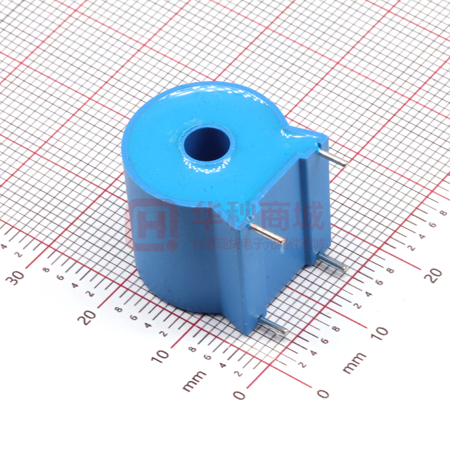

南京择明电子有限公司 http://www.zeming-e.com ZMCT101D 精密电流互感器 ZMCT101D 电流互感器,体积小,精度高,一致性好,用于电力测量和保护 结构参数: 1、2 脚为二次输出,3、4 为空脚 主视图 底视图 主要技术参数: ZMCT101D 5A 2.5mA 2000:1 ≤10' (输入为 5A,采样电阻为 100Ω) 0~30A (采样电阻为 100Ω) ≤0.1% (5%点与 120%点) -0.2%≤f≤+0.2% (输入为 5A,采样电阻为 100Ω) 4500V 测量 环氧树脂 印制板安装(引脚长度>3mm) -40℃~+70℃ ABS(注:ABS 材质不可用于波峰焊) 额定输入电流 额定输出电流 变比 相位差 线性范围 线性度 允许误差 隔离耐压 用途 密封材料 安装方式 工作温度 外壳材质 使用说明: 图1 图2 1、ZMCT101D 用于测量。典型用法如图 1、图 2。 2、空引脚不能接地。 Tel: 025-52608847 /52611744 Fax: 025-52633420 E-mail:zm@zeming-e.com
