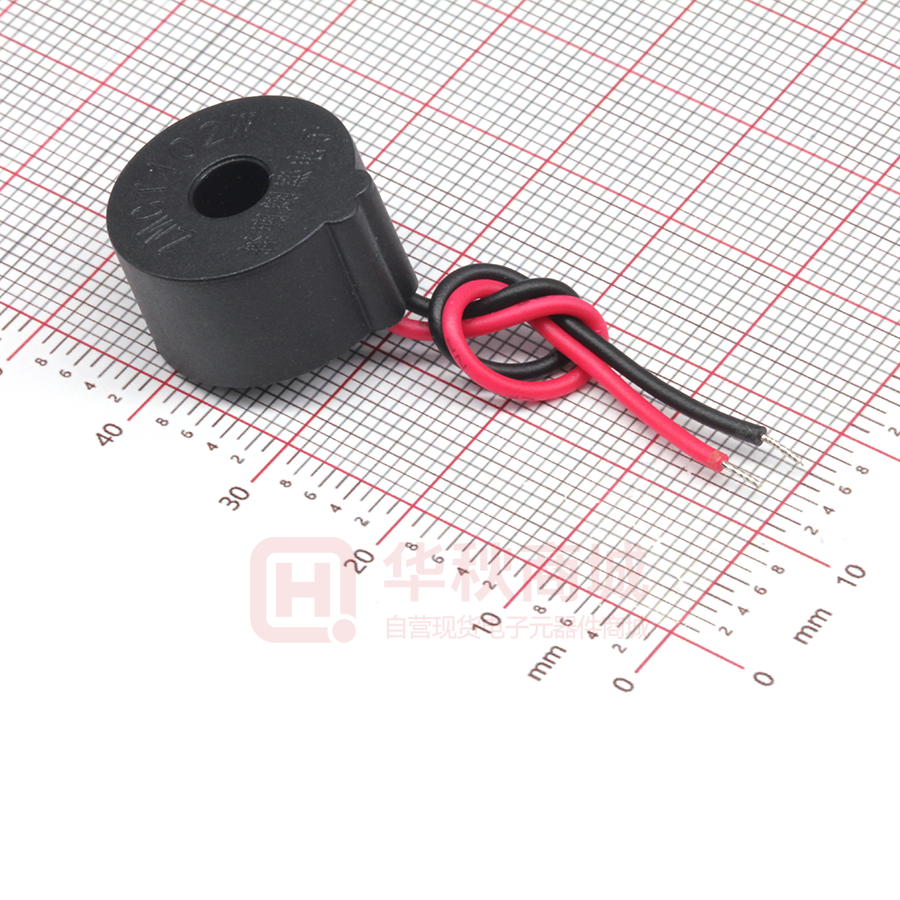

南京择明电子有限公司 http://www.zeming-e.com ZMCT102W 精密电流互感器 ZMCT102W 电流互感器,体积小,精度高,一致性好,用于精确电流与功率的测量 结构参数: 主视图 左视图 主要技术参数: ZMCT102W 5A 2.5mA 2000:1 ≤30'(输入为 1A,采样电阻为 100Ω) 0~20A(采样电阻为 100Ω) ≤0.2%(5%点~120%点) -0.2%≤f≤+0.2%(输入为 1A,采样电阻为 100Ω) 4500V 精确电流与功率的测量 环氧树脂 输出引线安装 (图纸的引线长度为常规长度) -40℃~+85℃ 产品型号 额定输入电流 额定输出电流 变比 相位差 线性范围 线性度 允许误差 隔离耐压 用途 密封材料 安装方式 工作温度 使用说明图: 图1 图2 1、ZMCT102W 典型用法为有源输出(如图 1),R 为取样电阻。 2、产品可直接通过电阻取样,使用简单方便(如图 2)。 Tel: 025-52608847 /52611744 Fax: 025-52633420 E-mail:zm@zeming-e.com
