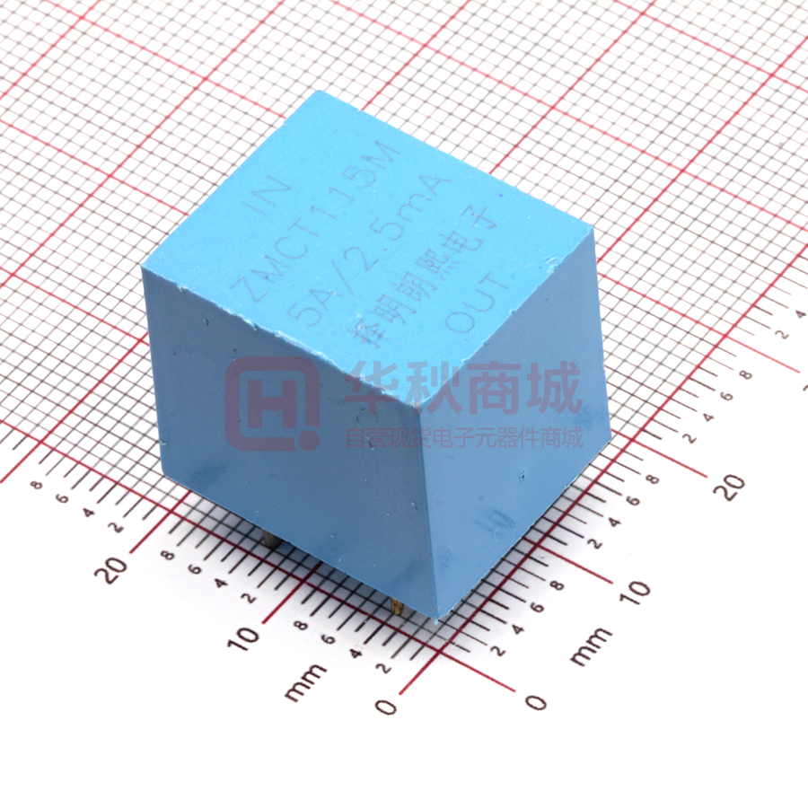

    电流互感器,体积小,精度高,一致性好,用于电力测量和保护
ZMCT115M 数据手册
南京择明电子有限公司 http://www.zeming-e.com ZMCT115M 精密电流互感器 ZMCT115M 电流互感器,体积小,精度高,一致性好,用于精确电流与功率测量 结构参数: 粗针为输入,细针为输出 主视图 底视图 主要技术参数: ZMCT115M(对角同名) 5A 2.5mA 2000:1 ≤15'(输入为 5A,采样电阻为 100Ω) 0~20A(采样电阻为 100Ω) ≤0.2%(5%点~120%点) -0.2%≤ f ≤+0.2%(输入为 5A,采样电阻为 100Ω) 3000V 精确电流与功率测量 环氧树脂 印制板安装(引脚长度>3mm) -40℃~+70℃ ABS(注:ABS 材质不可用于波峰焊接) 额定输入电流 额定输出电流 变比 相位差 线性范围 线性度 允许误差 隔离耐压 用途 密封材料 安装方式 工作温度 外壳材质 使用说明图: 图1 图2 1、ZMCT115M 的典型用法为有源输出(如图 1)。R 为取样电阻。 2、产品可直接通过电阻取样,使用简单方便(如图 2)。 Tel: 025-52608847 /52611744 Fax: 025-52633420 E-mail:zm@zeming-e.com
