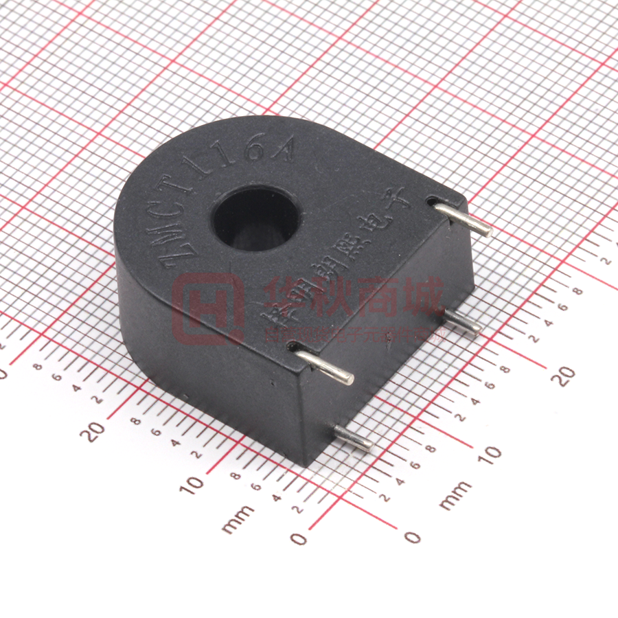

http://www.zeming-e.com 南京择明电子有限公司 ZMCT116A 精密电流互感器 ZMCT116A 电流互感器,体积小,精度高,一致性好,用于精确电流与功率测量 结构参数: 1、2 脚为二次输出, 3、4 为空脚 主视图 底视图 主要技术参数: ZMCT116A 5A 2mA 2500:1 ≤20'(输入为 1A,采样电阻为 100Ω) 0~70A(采样电阻为 100Ω) 0.1%(5%点~120%点) -0.2%≤f≤+0.2%(输入为 1A,采样电阻为 100Ω) 4500V 精确电流与功率测量 环氧树脂 印制板安装(引脚长度>3mm) -40℃~+85℃ 额定输入电流 额定输出电流 变比 相位差 线性范围 线性度 允许误差 隔离耐压 用途 密封材料 安装方式 工作温度 使用说明图: 图1 图2 1、ZMCT116A 用于测量。典型用法如图 1、图 2。R 为取样电阻。 2、空引脚不能接地。 Tel: 025-52608847 /52611744 Fax: 025-52633420 E-mail:zm@zeming-e.com
