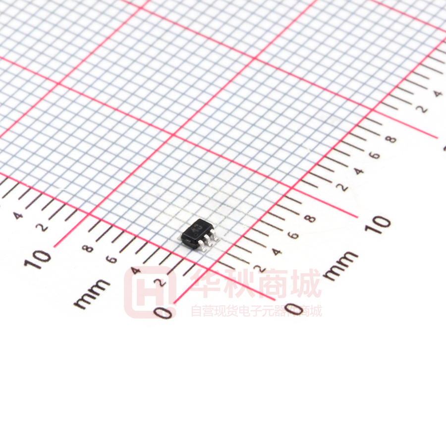

2、CH443K 为盘装,每盘整包装数量为 3000 只,可以零售,但是零售时不会逐个清点数量。
3、CH443K 封装体积较小,正面印字仅有代号 43 而不含全部型号。
