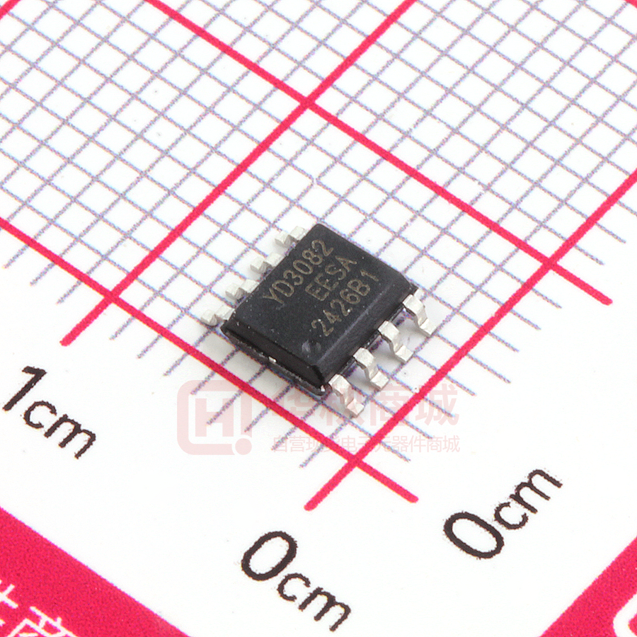

YD3082EESA ±15kV ESD 保护、失效保护 MAX1937 RS-485/RS-422 收发器 概述 用于 RS-485/RS-422 通信的 YD3082EESA 是一款半双工通信的高速收发器,其包含一路驱动器和一 路接收器。具有±15kV 人体模式 ESD 保护以及失效保护电路,当接收器输入开路或短路时,确保接收器 输出逻辑高电平。如果挂接在终端匹配总线上的所有发送器都禁用(高阻),接收器将输出逻辑高电平。 YD3082EESA 具有低摆率驱动器,能够减小 EMI 和由于不恰当的终端匹配电缆所引起的反射,并实现高 达 1Mbps 的无差错数据传输。此外,YD3082EESA 其接收器具有 1/8 单位负载输入阻抗,总线上可以挂 接多达 256 个收发器。 特性 ● 提供低电流关断模式 ● 真正的失效保护接收器兼容于EIA/TIA-485 ● 提供工业标准的 8 引脚 SOP 封装 ● 强大的摆率控制功能有助于实现无差错数据传输 ● 总线上允许挂接多达256个收发器 ● 为 RS-485/RS-422 A/B 引脚提供增强型 ESD 保护 A/B 引脚提供增强型 ESD 保护 HBM 人体模式:±15kV IEC 61000-4-2: 接触放电 ±12kV 空气放电 ±15kV 引脚逻辑图及描述 图1:YD3082EESA引脚图 图2:YD3082EESA逻辑图 应用 ● 工业控制 ● 安防系统 ● 电表、水表、燃气表 ● 照明系统 ● 对EMI灵敏的收发器应用 ● 仪器仪表 定购信息 型号 传输方式 I/O 极性 温度范围 封装 最小包装 YD3082EESA 半双工 有极性 -40℃~+85℃ SOP8 2500pcs - www.gmmicro.com 杭州捷茂微电子有限公司 -1- ±15kV ESD 保护、失效保护 YD3082EESA RS-485/RS-422 收发器 引脚描述 引 脚 YD3082EESA 名称 功 能 半双工 1 RO 接收器输出。当 RE 为低电平时,若 A-B≧-50mV,,RO 输出为高电平;若 A-B≦-200mV, RO 输出为低电平 接收器输出使能。 RE 接低电平时 RO 输出有效;当 RE 接高电平时 RO 为高阻 2 RE 态; RE 接高电平且 DE 接低电平时,器件进入低功耗关断模式 驱动器输出使能。DE 接高电平时驱动器输出有效,DE 为低电平时输出为高阻 3 DE 4 DI 5 GND 6 A 接收器同相输入和驱动器同相输出 7 B 接收器反相输入和驱动器反相输出 8 VCC 态; RE 接高电平且 DE 接低电平时,器件进入低功耗关断模式 驱动器输入。DE 为高电平时,DI 上的低电平强制同相输出为低电平,反相输 出为高电平。同样,DI 上的高电平将强制同相输出为高电平,反相输出为低 接地 正相供应端:3.0≦VCC≦5.5V 绝对最大额定值 参 数 符 号 大 小 单 位 供应电压 VCC +7 V 控制输入电压 /RE, DE -0.3 到 VCC+0.3 V 驱动器输入电压 DI -0.3 到 VCC+0.3 V 驱动器输出电压 A, B ±13 V 接收器输入电压 A, B ±13 V 接收器输出电压 RO -0.3~VCC+0.3 V SOP8 471 mW 工作温度范围 -40~+85 ℃ 储存温度 -65~+150 ℃ 焊接温度 300 ℃ 连续功耗 www.gmmicro.com 杭州捷茂微电子有限公司 -2- ±15kV ESD 保护、失效保护 YD3082EESA RS-485/RS-422 收发器 直流电气特性 (如无另外说明,VCC=+5V±5℅,TA=TMIN~TMAX,典型值在 VCC=+5V,TA=25℃) (注释 1) 参 数 符号 测 试 条 件 最小 典型 最大 单位 3.0 5.5 V 图4 1.5 5 V 图4,R=50Ω(RS-422) 2.0 5 图4,R=27Ω(RS-485) 1.5 5 驱动器 供应电压 VCC 差分驱动器输出(无负载) VOD1 差分驱动器输出 VOD2 差分输出电压的幅度变化(注 2) ∆VOD 图 4,R=50Ω 或 R=27Ω 驱动器共模输出电压 图 4,R=50Ω 或 R=27Ω VOC 共模电压的幅度变化(注释 2) ∆VOC 图 4,R=50Ω 或 R=27Ω 输入高电压 VIH1 DE,DI,/RE 输入低电压 VIL1 DE,DI,/RE DI 输入迟滞 VHYS 输入电流(A,B)半双工 驱动器短路输出电流 IIN4 IOSD V 3 V 0.2 V V 0.8 100 DE=GND VCC=GND 或 5.25V VIN=12V VIN=-7V -7V≦VOUT≦VCC 0V≦VOUT≦12V VTH V mV 125 -75 µA -250 250 mA -50 mV ±25 -200 -7V≦VCM≦12V 接收器输入时滞 0.2 2.0 0V≦VOUT≦VCC 接收器 接收器差分阈值电压 1 V -110 30 mV 接收器输出高压 VOH IO=-4mA,VID=-50mV 接收器输出低压 VOL IO=4mA,VID=-200mV 0.4 V 接收器端三态输出电流 IOZR ±1 µA 接收器输入阻抗 RIN 0.4V≦VO≦2.4V 接收器输出短路电流 IOSR 供电电流 静态工作电流 ICC 关断模式电流 ISHDN -7V≦VCM≦12V 0V≦VRO≦VCC VCC-1.5 V KΩ 96 ±7 ±95 mA 无负载, /RE=DI=VCC, DE=VCC 140 600 µA 无负载, /RE=DI=GND, DE=GND 110 600 µA DE=GND,/RE=VCC,DI=VCCorGND 0.1 100 µA HBM 人体模式 ±15 kV MM 机器模式 ±800 V 接触放电 IEC 61000-4-2 ±12 kV 空气放电 IEC 61000-4-2 ±15 kV HBM 人体模式 ±6 kV MM 机器模式 ±400 V ESD 静电保护 静电保护(A/B 引脚) 静电保护(其它引脚) 注释 1:进入器件的所有电流是正的,从器件输出的所有电流是负的;所有的电压,如果无例外说明都是对地的。 注释 2:当 DI 输入改变状态时,△VOD 和△VOC 分别为 VOD 和 VOC 变化。 注释 3:最大电流用于仅在馈回电流限制前的峰值电流,最小电流用于电流限制期间。 www.gmmicro.com 杭州捷茂微电子有限公司 -3- ±15kV ESD 保护、失效保护 YD3082EESA RS-485/RS-422 收发器 转换特性――YD3082EESA (如无另外说明,VCC=+5V±5℅,TA=TMIN~TMAX,典型值在 VCC=+5V,TA=25℃) 参 数 驱动器输入到输出 符 号 T DPLH T DPHL 条 件 图 6 和 8,RDIFF=54Ω CL1=CL2=100pF 驱动器输出|t DPLH – t DPHL| T DHKEW 图 6 和 8,RDIFF=54Ω CL1=CL2=100pF 驱动器上升或下降时间 t DR, t DF 图 6 和 8,RDIFF=54Ω CL1=CL2=100pF 最小 典型 最大 250 720 900 250 720 900 -3 ±100 ns 530 750 ns 1000 kbps 200 单位 ns 最大数据速率 F MAX 驱动器使能到输出高 T DZH 图 7 和 9,CL=100pF S2 关 闭 2500 ns 驱动器使能到输出低 T DZL 图 7 和 9,CL=100pF S1 关 闭 2500 ns 从低到驱动器无效时间 T DLZ 图 7 和 9,CL=15pF S1 关闭 100 ns 从高到驱动器无效时间 T DHZ 图 7 和 9,CL=15pF S2 关闭 100 ns 接收器输入到输出 T RPLH T RPHL 127 200 ns 3 ±30 ns 图 10 和 12, VID≦15ns 的上升和下降时 间 10 和 12, 图 差分接收器|t DPLH – t DPHL| T RSKD 接收器使能到输出低 T RZL 间 5 和 11,CL=100pF S1 关 图 闭 20 50 ns 接收器使能到输出高 T RZH 图 5 和 11,CL=100pF S2 关 闭 20 50 ns 接收器从低到无效时间 T RLZ 图 5 和 11,CL=100pF S1 关 闭 20 50 ns 接收器从高到无效时间 T RHZ 图 5 和 11,CL=100pF S2 关 闭 20 50 ns 待机时间 T SHDN 200 600 ns VID≦15ns 的上升和下降时 50 从待机到输出高的驱动器使能 T DZH(SHDN) 图 7 和 9,CL=15pF S2 关闭 4500 ns 从待机到输出低的驱动器使能 T DZL(SHDN) 图 7 和 9,CL=15pF S1 关闭 4500 ns 从待机到输出高的接收器使能 T RZH(SHDN) 图 5 和 11,CL=100pF S2 关 闭 3500 ns 从待机到输出低的接收器使能 T RZL(SHDN) 图 5 和 11,CL=100pF S1 关 闭 3500 ns www.gmmicro.com 杭州捷茂微电子有限公司 -4- ±15kV ESD 保护、失效保护 YD3082EESA RS-485/RS-422 收发器 典型工作特性 www.gmmicro.com 杭州捷茂微电子有限公司 -5- ±15kV ESD 保护、失效保护 YD3082EESA RS-485/RS-422 收发器 www.gmmicro.com 杭州捷茂微电子有限公司 -6- ±15kV ESD 保护、失效保护 YD3082EESA RS-485/RS-422 收发器 功能表 YD3082EESA YD3082EESA 接收 传输 输入 输入 输出 /RE DE DI B A X 1 1 0 1 X 1 0 1 0 0 0 X High-Z High-Z 1 0 X Shutdown 输出 /RE DE A-B RO 0 X ≥-0.05V 1 0 X ≤-0.2V 0 0 X Open/shorted 1 1 1 X High-Z 1 0 X Shutdown 图 3:YD3082EESA 典型半双工应用电路 1. 详述 用于 RS-485/RS-422 通信的 YD3082EESA 高速收发器包含一个驱动器和接收器. 具有失效保护电 路,当接收器输入开路或短路时,确保接收器输出逻辑高电平。如果挂接在终端匹配总线上的所有发送器 都禁用(高阻) ,接收器将输出逻辑高电平。YD3082EESA 具有低摆率驱动器,能够减小 EMI 和由于不恰 当的电缆端接所引起的反射,实现高达 1Mbps 的无差错数据传输。YD3082EESA 是半双工收发器。 2. 接收器输入滤波 当工作在500Kbps模式下的YD3082EESA,其接收器除了具有输入滞后外,还包括输入滤波功能。此 滤波功能提高了上升和下降缓慢的差分信号的噪声抑制能力。滤波器使接收器传输延时增加25%。 3. 失效保护 接收器输入短路或开路时,或挂接在终端匹配传输线上的所有驱动器均处于禁用状态时, YD3082EESA可确保接收器输出逻辑高电平。这是通过将接收器输入门限分别设置为-50mV和-200mV实 现的。若差分接收器输入电压(A - B) 大于或等于-50mV,RO为逻辑高电平;若电压(A - B) 小于或等于 -200mV,RO为逻辑低电平。 www.gmmicro.com 杭州捷茂微电子有限公司 -7- ±15kV ESD 保护、失效保护 YD3082EESA RS-485/RS-422 收发器 当挂接在终端匹配总线上的所有发送器都禁用时,接收器差分输入电压将通过终端电阻拉至0V。依据 接收器门限,可实现具有50mV最小噪声容限的逻辑高电平。与以往的失效保护器件不同,-50mV至-200mV 门限电压符合±200mV的EIA/ TIA-485标准。 总线上挂接 256 个收发器 标准RS-485 接收器的输入阻抗为12kΩ (1个单位负载),标准驱动器可最多驱动32个单位负载。 YD3082EESA收发器的接收器具有1/8单位负载输入阻抗(96kΩ),允许最多256个收发器并行挂接在同一通 信总线上。这些器件可任意组合,或者与其它RS-485收发器进行组合,只要总负载不超过32个单位负载, 都可以挂接在同一总线上。 降低 EMI 和反射 YD3082EESA 的低摆率驱动器可以减小 EMI,并降低由不恰当的终端匹配电缆引起的反射,图 13 显 示了高频谐波元件在幅度上要低于一般情况,驱动器上升沿的时间与终端的长度有关,下面的方程式表示 其关系:Length=tRISE/(10  1.5ns/ft),tRISE 是驱动器上升沿的时间。 图 4:驱动器 DC 测试负载 图 6:驱动器定时测试负载 www.gmmicro.com 图 5:接收器使能/无效定时测试负载 图 7:驱动器使能/无效定时测试负载 杭州捷茂微电子有限公司 -8- ±15kV ESD 保护、失效保护 YD3082EESA RS-485/RS-422 收发器 图 8:驱动器传播延时 图 9:驱动器使能和无效时间 图 10:接收器传播延时 图 11:接收器使能和无效时间 图 12:接收器传播延时测试电路 图 13:传输 20kHz 信号时 YD3082EESA 驱动器输出 波形和 FFT 图 www.gmmicro.com 杭州捷茂微电子有限公司 -9- ±15kV ESD 保护、失效保护 YD3082EESA RS-485/RS-422 收发器 图 14:在 50kHz 时驱动 4000 英尺的电缆 YD3082EESA 系统差分电压线性转发器 典型应用 YD3082EESA收发器设计用于多点总线传输线上的双向数据通信。图15显示了典型的网络应用电路。 这些器件也能用作电缆长于4000英尺的线性转发器,如图14。为减小反射,应当在传输线两端以其特性阻 抗进行终端匹配,主干线以外的分支连线长度应尽可能短。 图15:典型半双工RS-485网络 www.gmmicro.com 杭州捷茂微电子有限公司 - 10 - ±15kV ESD 保护、失效保护 YD3082EESA RS-485/RS-422 收发器 产品信息 1. 内部结构与材料 NO Item Materials 1 Die Silicon 2 Molding Silica Fused 3 Lead frame Cu-Alloy 4 Wire Au or Cu 5 Die attach Ag paste 6 Plating Sn 图16:典型IC内部结构图 2.储存条件 工作温度范围: -40℃~+85℃ 储存温度范围: -65℃~+150℃ 推荐储存条件如下: ——温度: +5℃~+30℃ ——湿度: 40%~70%RH 3. 焊接温度 3.1 推荐回流焊接温度 预热温度: 预热区域: 焊接温度: 焊接区域: 130℃~190℃ 120SEC MAX 200℃~230℃ 60SEC MAX (注意) 最多焊接 2 次 图 17:IC 回流焊接温度曲线 3.2 DIP8 产品适合波峰焊,焊接温度为 235℃~260℃。 www.gmmicro.com 杭州捷茂微电子有限公司 - 11 - ±15kV ESD 保护、失效保护 YD3082EESA RS-485/RS-422 收发器 4.封装信息 8引脚塑料,SOIC8,封装代码:SOP8 注:所有尺度都以毫米为单位。 www.gmmicro.com 杭州捷茂微电子有限公司 - 12 -
