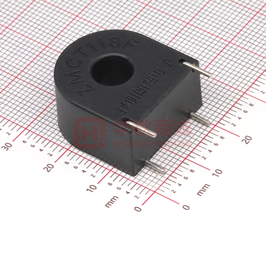

ZMCT118F 数据手册
南京择明电子有限公司 http://www.zeming-e.com ZMCT118F 精密电流互感器 ZMCT118F 互感器,体积小,精度高,一致性好,用于电流与功率测量 结构参数: 1、2 脚为二次输出,3、4 为空脚 主视图 底视图 主要技术参数: ZMCT118F 5A 5mA 1000:1 ≤15'(输入为 5A,采样电阻为 50Ω) 0~30A(采样电阻为 50Ω) ≤0.3%(5%点~120%点) -0.3%≤f≤+0.3%(输入为 5A,采样电阻为 50Ω) 4500V 电流与功率测量 环氧树脂 印制板安装(引脚长度>3mm) -40℃~+85℃ 型号 额定输入电流 额定输出电流 变比 相位差 线性范围 线性度 允许误差 隔离耐压 用途 密封材料 安装方式 工作温度 使用说明图: 图1 图2 1、ZMCT118F 用于测量。典型用法如图 1、图 2,R 为取样电阻。 2、空引脚不能接地。 Tel: 025-52608847 /52611744 Fax: 025-52633420 E-mail:zm@zeming-e.com
