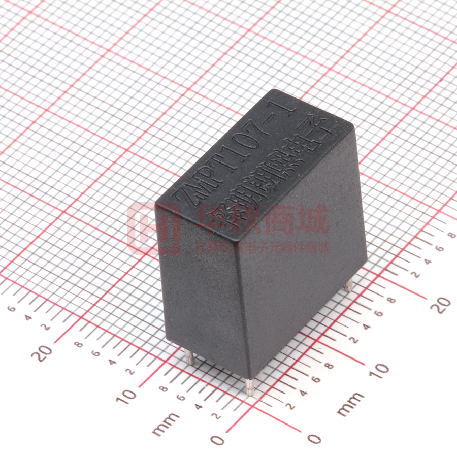

    电流互感器,体积小,精度高,一致性好,用于电压与功率精确测量
ZMPT107-1 数据手册
http://www.zeming-e.com 南京择明电子有限公司 ZMPT107-1 精密电流型电压互感器 ZMPT107-1 电压互感器,体积小,精度高,一致性好,用于电压与功率精确测量 结构参数: 主视图 主要技术参数: 底视图 ZMPT107-1 额定输入电流 2mA 额定输出电流 2mA 变比 1000:1000 相位差 ≤45'(输入为 2mA ,采样电阻为 50Ω) 0~1000V 线性范围 0~10mA(采样电阻为 50Ω) 线性度 ≤ 0.2%(20%点~120%点) 允许误差 隔离耐压 -0.6% ≤ f ≤0%(输入为 2mA,采样电阻为 50Ω) 3000V 用途 电压与功率精确测量 密封材料 PBT 材质 安装方式 印制板安装(引脚长度>3mm ) 工作温度 -40℃~+70℃ 使用说明图: 图1 图2 1、产品的典型用法为有源输出(如图 1)。R 为取样电阻。 2、产品可直接通过电阻取样,使用简单方便(如图 2)。 Tel: 025-52608847 /52611744 Fax: 025-52633420 E-mail:zm@zeming-e.com
