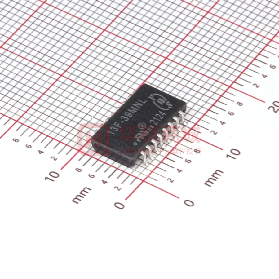

    YDS(元册)
    SMD-16P,12.7x7.1mm
    网口/脉冲变压器 LAN 1:1 1.5KV 350µH
13F-39MNL 数据手册
REV. 一、外观尺寸图 0 1.0 12.70 Add Cross talk DATE DWN AP’PD 10.8.26 Hu Li 13.6.20 Guo Wu 8.89 8.89 三、电气特性@25℃: 0.64 6.86 7.11 13F-39MNL XXXX 10.67 9 9.52 16 1 DESCRIPTION 1. 圈比(±2%):1CT:1CT 2. 电感(100KHz/0.1V):350uH MIN 8 1.27±0.10 3. 杂散电容(100KHz/0.1V):25pF MAX 1.27 SUGGESTED PAD LAYOUT 4. 插入损耗(dB MAX): -1.0dB(1-100MHz), -3.0dB(140MHz) 5. 反馈损耗(dB MIN): -16dB(5MHz),-16dB(30MHz),-13.5dB(40MHz), 0.45±0.05 0.17TYP 1.98 -11.6dB(50MHz),-10dB(60MHz), -10dB(80MHz) 0.75±0.10 9.52 6. 串音干扰(dB MIN): -30dB(1-100MHz) UNIT:mm Unless otherwise specified,all tolerances are ±0.25 9. 符合 RoHS 标准 TX 16 TX+ CT 2 15 CT TD- 3 14 TX- RD+ 6 CT 7 RD- 8 压: 1500Vrms/0.5mA/60Sec or 1650Vrms/0.5mA/2Sec 8. 操作温度:0℃ TO +70℃ 二、线路图 TD+ 1 7. 耐 RX REF:BOM-AJ26 元冊科技股份有限公司 YUAN DEAN SCIENTIFIC CO., LTD. 11 RX+ 10 CT 9 RX- TITLE FILTER P/N 13F-39MNL REV. 1.0 PAGE NO 1-3 DATE 2017-6-13 AP’PD Hsu DWN Zhou sheng mei REV. DESCRIPTION DATE DWN AP’PD 四、符合 RoHS 标准 我们的 RoHS 部分可以承受的回流焊炉峰值温度: 245±5℃ 如下简介: 特性 无铅组件 平均升温速度 (Ts max to Tp) 3 C /秒 最大. 预热 -最低温度 (Ts min) -最高温度 (Ts max) -时间 (ts min to ts 150 C 0 200 C 60-180 秒 0 0 ) max 时间保持范围: -温度 (TL) -时间 (tL) 217 C 60-150 秒 峰值/类别 温度 (Tp) 245±5 C 0 0 0 在 5 C 时的实际峰值 温度 (tp) 20-40 秒 降温速度 6 C/秒 最大 0 0 峰值温度在 25 C 的时间 6 分钟 最大. 元冊科技股份有限公司 YUAN DEAN SCIENTIFIC CO., LTD. TITLE FILTER P/N 13F-39MNL REV. 1.0 PAGE NO 2-3 DATE 2017-6-13 AP’PD Hsu DWN Zhou sheng mei REV. DESCRIPTION DATE DWN AP’PD 五、包装信息: 单重--------------0.33克/个 卷带------- 2000个 外箱单位:20000个/箱 外箱单位:10卷/箱 总重: 13.3 kg 千克/箱 1. 2. 3. 4. 5. 13.3 8 24.0 1 16 9 1 16 11.5 4.0 9 8 Mechanicals 10.7 2.55 16.0 Tape & Reel 元冊科技股份有限公司 YUAN DEAN SCIENTIFIC CO., LTD. TITLE FILTER P/N 13F-39MNL REV. 1.0 PAGE NO 3-3 DATE 2017-6-13 AP’PD Hsu DWN Zhou sheng mei
