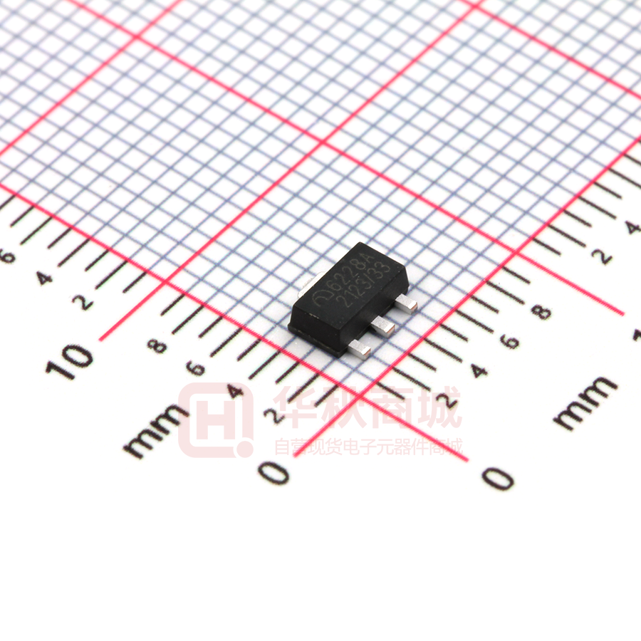

● SOT89-3
尺寸 (mm)
参数
尺寸 (Inch)
最小值
最大值
最小值
最大值
A
1.4
1.6
0.0551
0.0630
A1
1.4
1.6
0.0551
0.0630
a
0.36
0.48
0.0142
0.0189
b
0.41
0.53
0.0161
0.0209
c
0.36
0.48
0.0142
0.0189
d
1.4
1.75
0.0551
0.0689
B
0.38
0.43
0.015
0.0169
C
1.4
1.6
0.0551
0.0630
D
4.4
4.6
0.1732
0.181
E
4.25
0.1673
e
2.4
2.6
0.0945
0.1023
L1
0.4
0.0157
L2
0.8
0.0315
