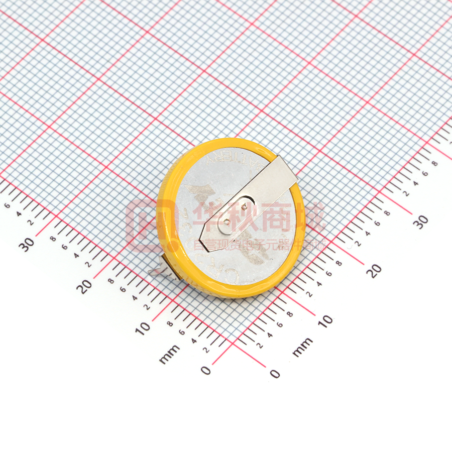

CR2032 (卧式焊脚)20-6*9
CR2032 (卧式焊脚)20-6*9
    Q&J(琦捷)
    BATT-CASE_D20X3.2MM_TM
    锂锰扣式电池CR2032
CR2032 (卧式焊脚)20-6*9 数据手册
文件编号 呈送: SZ-QJ-CR2032-004 受控状态 页数 7 (客户) 产品承认书 产品名称:锂锰扣式电池 型 号:CR2032 额定容量:240MAH 客户确认 公司名称: 部 门: 确 认 人: 日 期: 呈送日期: 深圳市琦捷电子有限公司 批准 WEB: www.szqjbattery.com TEL: 审核 +86-755-23112665, 33579585, 33559712 1 编制 FAX: +86-755-23112669 E-MAIL: salesqijie@foxmail.com 1. 【范围】 本承认书的各种技术参数仅适用于 3V 锂锰扣式电池 CR2032 高容量 240mAh, 该电池由深圳市琦捷电子有限公司生产。 2. 【技术参数】 表一: 项 目 单位 数值 V mAh mA V ℃ g 3.0 240 ≥250 ≥3.2 -20~60 3.1 初始值 标准值 1400 h 经 12 个月贮 存后的数值 标准值 1300 h 公称电压 公称容量 瞬时短路电流 开路电压 工作温度 标准重量 放电时间 条 件 标准电阻 15 KΩ 时间≤0.5 秒 无负载 每只电池 在 负 载 15K Ω 、 20~25 ℃的温度、终止电压为 2.0V 的情况下持续放电 时间 表二: 保存条件 条件 特性值 高温贮存后 60±3℃贮存 20 天后在 20~25℃下以 放电时间 15KΩ负载连续放电至终止电压 2.0V 自放电率 标准值 常温常湿条件下贮存 12 个月 1300 h 不大于 5% 3. 【产品规格和测试方法】 除非特别说明, 所有的测试都在下列常温条件下进行: 环境温度:20~25℃环境 湿度:65±20%。见表三 4. 【使用注意事项】 4.1 正确安装和使用电池,防止短路和装错正负极。 4.2 安装前要检查电池极端和所用器具及其接点,以保证清洁和导电,所用器具 不能造成短路。 4.3 新电池不要与使用过的电池混用,不同牌号、等级和品种的电池不要混用, 以免增加漏液的可能性。 4.4 电池使用后不得加热,充电或其它的手段反复使用,以免发生爆炸、破损和 WEB: www.szqjbattery.com TEL: +86-755-23112665, 33579585, 33559712 2 FAX: +86-755-23112669 E-MAIL: salesqijie@foxmail.com 漏液。 4.5 不得将电池投入火中,也不要拆卸电池,以免发生危险。 4.6 妥善保管微型电池,以防幼儿误吞。 4.7 要注意电池的规定贮存期限。 表三: 序 测试项目 号 1 外形尺寸 2 开路电压 3 瞬时短路 电 流 4 外 5 放电容量 6 振摔测试 观 测试方法 标 准 用精确度大于 0.02mm 的游标卡尺测 直径 20.0(-0.2) mm 试时,为防止电池短路,卡尺的一端卡 高度 3.2(-0.2) mm 头上应贴上一层绝缘材料 万用表的精确度不低于 0.25%,内阻大 ≥3.2 V 于 1MΩ 用万用表测试时,每次时间不超过 0.5 秒,避免重复测试,若需再次测试时, ≥250 mA 时间间隔应在半小时以上 外观平整、光洁、无 目测 锈迹 在 20~25℃的温度和 65±20%的湿度 的条件下放置 8 小时以上,在负载 15K Ω,终止电压为 2.0V 的情况下持续放 ≥1400 h 电时间时所测容量(新电:生产后三个月 内) 将合格样品放在振动机的振台上,启动 振动机,振动频率为 10-15 次/分钟,持 电池性能稳定 续振动一小时 高 温 在 60℃的条件下贮存 7 天 耐漏液测试 过 放 电 在电池终止电压达到 2.0V 后,持续放 8 耐漏液测试 电 5 小时 7 无漏液 无漏液 5. 【3.0V 扣式锂-二氧化锰电池剖面图】 (详见第 6 页) 6. 【放电图】 (详见第 7 页) WEB: www.szqjbattery.com TEL: +86-755-23112665, 33579585, 33559712 3 FAX: +86-755-23112669 E-MAIL: salesqijie@foxmail.com APPROVAL SHEET MESSRS BRAND PRODUCT 3.0V LITHIUM-MANGANESE BUTTON CELL MODEL CR2032 (240mAh) WERCS ID 1058965 PREPARED BY APPROVED BY SEP. 1, 2013 DATE WEB: www.szqjbattery.com TEL: +86-755-23112665, 33579585, 33559712 4 FAX: +86-755-23112669 E-MAIL: salesqijie@foxmail.com 1. 【SCOPE】 This specification applies to the following 3.0v lithium button cell CR2032 (high capacity of 240mAh) made by Shenzhen Q&J Electronics Co., Ltd. 2. 【RATINGS】 TABLE Ⅰ: ITEM UNIT SPECIFICATIONS Nominal voltage V 3.0 Nominal capacity mAh 240 Standard discharge with load 15kΩ Instantaneous short–circuit current mA ≥250 Time≤0.5 second Off-load voltage V ≥3.2 Operating temperature ℃ -20~60 Standard weight g 3.1 Initial Standard 1400 h After 12 months storage Standard 1300 h Service output CONDITIONS Unit cell Continuous discharge with load 15kΩ, till 2.0v end-voltage TABLE Ⅱ: ITEM CONDITIONS CHARACTERISTICS Thermal durability Kept for 20 days at 60℃±3℃, then continuously discharge with 15kΩ load till 2.0v end-voltage Self-discharge rate Stored for 12 months at normal temperature and humidity Standard 1300 h ≤5% 3. 【PERFORMANCE AND TEST METHODS】 Unless otherwise stated, all the testing is carried out under the condition: environmental temperature, 20℃~25℃; environmental humidity, 65±20%. Please refer to Table Ⅲ 4. 【SUGGESTIONS AND CAUTIONS】 4.1 Install batteries correctly. 4.2 Ensure the contact points to be clean and conductive. 4.3 Do not mix different types, different brands batteries to serve together. 4.4 Do not heat, recharge the batteries. 4.5 Do not dispose of the batteries in fire. 4.6 Keep away from the small children, if swallowed promptly see doctor. 4.7 Pay attention to the producing date. WEB: www.szqjbattery.com TEL: +86-755-23112665, 33579585, 33559712 5 FAX: +86-755-23112669 E-MAIL: salesqijie@foxmail.com TABLE Ⅲ: No ITEM TEST METHODS 1 Dimensions Using vernier caliper (accuracy≥0.02) while avoiding short-circuit 2 3 4 Off-load voltage Instantaneous short-circuit current Appearance 5 Capacity 6 Vibration test 7 8 Leakage at high temperature test Over discharge Test STANDARED Diameter 20.0 (-0.2) mm Height 3.2 (-0.2) mm Using multimeter (accuracy≥0.25%) internal resistance≥1MΩ Time of short-circuit should be less than 0.5 second and avoid repeated test within half an hour ≥3.2 v ≥250 mA Bright, clean, no rust, no leakage, And no flaw Eyeballing Continuously discharge for 8 hours with load 15kΩ, temperature at 20~25℃, humidity at 65±20% till 2.0v end-voltage (for fresh battery only: within 3 months ) Put battery on the platform of the vibrations machine, start the machine and adjust the frequency form 10 times per minute to 15 times per minute. keep it running for an hour ≥1400 h Characteristics keep stability Stored under temperature (60℃) for 7 days No leakage allowed After 2.0v end-voltage, discharged for 5 hours No leakage allowed continuously 5. 【CUTAWAY DIAGRAM OF 3.0V LITHIUM MANGANESE DIOXIDE BUTTON CELL】 WEB: www.szqjbattery.com TEL: +86-755-23112665, 33579585, 33559712 6 FAX: +86-755-23112669 E-MAIL: salesqijie@foxmail.com 6. 【DISCHARGE CHARACTERISTICS】 WEB: www.szqjbattery.com TEL: +86-755-23112665, 33579585, 33559712 7 FAX: +86-755-23112669 E-MAIL: salesqijie@foxmail.com
