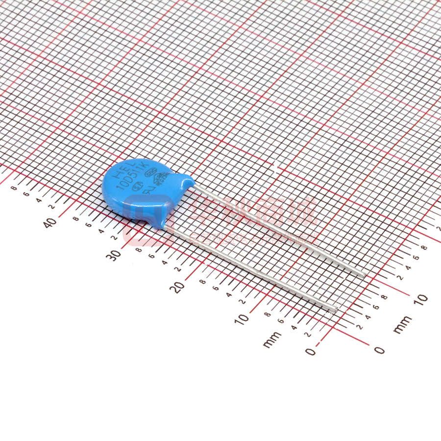

尺寸和电性能
一、产品尺寸
二、产品电性能
压敏电压
最大允许使
用电压
型号规格
HEL 10D511K
最大
限制电
压
通流容量
静态功
率
能量耐量
静态电容量
(参考值)
V1mA
(V)
AC
(V)
DC
(V)
V25A
(V)
Imax
(8/20μs)
(A)
In(15次)
(8/20μs)
(A)
(W)
(10/1000μs)
(J)
1kHz
(PF)
510(459~561)
320
418
842
2500
1,500
0.4
74
230
