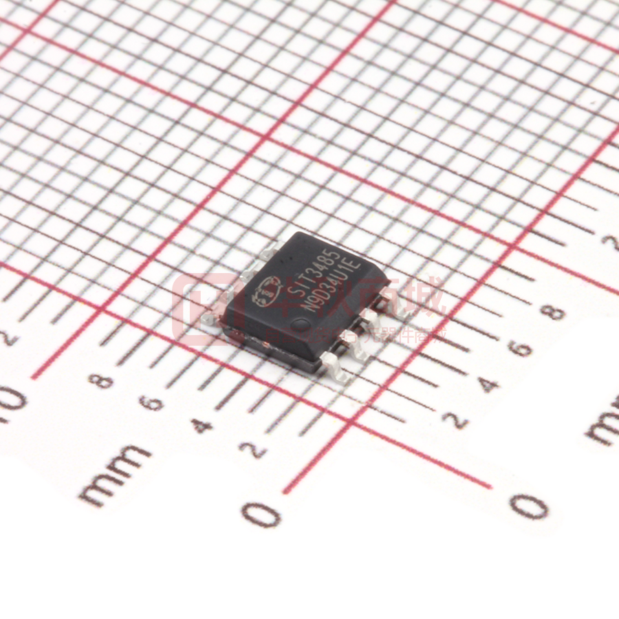

    RS485/RS422/RS232/RS562收发器 3V~3.6V
SIT3485ESA 数据手册
芯力特 SIT3485 3.3V 供电,256 节点,12Mbps 半双工 RS485/RS422 收发器 特点: 产品外形:  3.3V 电源供电,半双工;  1/8 单位负载,允许最多 256 个器件连接到总线;  驱动器短路输出保护;  过温保护功能;  低功耗关断功能;  接收器开路失效保护;  具有较强的抗噪能力;  集成的瞬变电压抵制功能;  在电噪声环境中的数据传输速率可达到 12Mbps; 提供绿色环保无铅封装 描述 SIT3485 是一款 3.3V 供电、半双工、低功耗,功能完全满足 TIA/EIA-485 标准要求的 RS-485 收发器。 SIT3485 包括一个驱动器和一个接收器,两者均可独立使能与关闭。当两者均禁用时,驱动 器与接收器均输出高阻态。SIT3485 具有 1/8 负载,允许 256 个 SIT3485 收发器并接在同一通信 总线上。可实现高达 12Mbps 的无差错数据传输。 SIT3485 工作电压范围为 3.0~3.6 V,具备失效安全(fail-safe)、过温保护、限流保护、过压 保护等功能。 引脚分布图 SIT3485 RO R VCC RE B DE A DI D GND 图 1 SIT3485 引脚分布图 REC V1.1 2017.12 1 / 13 www.sitcores.com 芯力特 SIT3485 3.3V 供电,256 节点,12Mbps 半双工 RS485/RS422 收发器 极限参数 参数 符号 大小 单位 电源电压 VCC +7 V 控制端口电压 /RE,DE,DI -0.3~+7 V 总线侧输入电压 A、B -7~13 V 接收器输出电压 RO -0.3~+7 V 工作温度范围 -40~85 ℃ 存储工作温度范围 -60~150 ℃ 焊接温度范围 300 ℃ SOP8 400 mW DIP8 700 mW 连续功耗 最大极限参数值是指超过这些值可能会使器件发生不可恢复的损坏。在这些条件之下是不利于器 件正常运作的,器件连续工作在最大允许额定值下可能影响器件可靠性,所有的电压的参考点为地。 引脚定义 引脚序号 引脚名称 引脚功能 RO 接收器输出端。 当/RE 为低电平时,若 A-B≧200mV,RO 输出为高电平; 若 A-B≦-200mV,RO 输出为低电平。 /RE 接收器输出使能控制。 当/RE 接低电平时,接收器输出使能,RO 输出有效;当/RE 接高 电平时,接收器输出禁能,RO 为高阻态; /RE 接高电平且 DE 接低电平时,器件进入低功耗关断模式。 DE 驱动器输出使能控制。 DE 接高电平时驱动器输出有效,DE 为低电平时输出为高阻态; /RE 接高电平且 DE 接低电平时,器件进入低功耗关断模式。 4 DI DI 驱动器输入。DE 为高电平时, DI 上的低电平使驱动器同相 端 A 输出为低电平,驱动器反相端 B 输出为高电平; DI 上的高 电平将使同相端输出为高电平,反相端输出为低。 5 GND 6 A 接收器同相输入和驱动器同相输出端 7 B 接收器反相输入和驱动器反相输出端 8 VCC 1 2 3 REC V1.1 2017.12 接地 接电源 2 / 13 www.sitcores.com 芯力特 SIT3485 3.3V 供电,256 节点,12Mbps 半双工 RS485/RS422 收发器 驱动器直流电学特性 参数 符号 驱动器差分输出 (无负载) VOD1 驱动差分输出 VOD2 测试条件 最小 典型 最大 3.3 单位 V 图 2,RL = 54Ω 1.5 VCC 图 2,RL = 100 Ω 2 VCC V 输出电压幅值的变化 (NOTE1) ∆VOD 图 2,RL = 54 Ω 0.2 V 输出共模电压 VOC 图 2,RL = 54 Ω 3 V 共模输出电压幅值 的变化(NOTE1) ∆VOC 图 2,RL = 54 Ω 0.2 V 高电平输入 VIH DE,DI,/RE 低电平输入 VIL DE,DI,/RE 逻辑输入电流 IIN1 DE,DI,/RE 输出短路时的电流, 短路到高 IOSD1 短路到 0V~12V 输出短路时的电流, 短路到低 IOSD2 短路到-7V~0V 2.0 V -2 0.8 V 2 uA 250 mA -250 mA 过温关断阈值温度 140 ℃ 过温关断迟滞温度 20 ℃ (如无另外说明,VCC=3.3V±10% ,Temp=TMIN~TMAX,典型值在 VCC=+3.3V,Temp=25℃) NOTE1:∆VOD 和∆VOC 分别是输入信号 DI 状态变化时引起的 VOD 与 VOC 幅值的变化。 接收器直流电学特性 参数 输入电流(A,B) REC V1.1 2017.12 符号 IIN2 测试条件 最小 DE = 0 V, VCC=0 或 3.3V VIN = 12 V DE = 0 V, VCC=0 或 3.3V VIN = -7 V 3 / 13 -100 典型 最大 单位 125 uA uA www.sitcores.com 芯力特 SIT3485 3.3V 供电,256 节点,12Mbps 半双工 RS485/RS422 收发器 正向输入阈值电压 VIT+ -7V≦VCM≦12V 反向输入阈值电压 VIT- -7V≦VCM≦12V -200 输入迟滞电压 Vhys -7V≦VCM≦12V 10 高电平输出电压 VOH IOUT = −2.5mA, VID = +200 mV VCC-1.5 低电平输出电压 VOL IOUT = +2.5mA, VID = -200 mV 0.4 V 三态输入漏电流 IOZR 0.4 V < VO < 2.4 V ±1 uA 接收端输入电阻 RIN -7V≦VCM≦12V 96 接收器短路电流 IOSR 0 V≤VO≤VCC ±8 +200 mV mV 30 mV V kΩ ±60 mA (如无另外说明,VCC=3.3V±10% ,Temp=TMIN~TMAX,典型值在 VCC=+3.3V,Temp=25℃) 供电电流 参数 符号 测试条件 ICC1 典型 最大 单位 /RE=0V, DE = 0 V 520 800 uA ICC2 /RE=VCC, DE=VCC 540 700 uA ISHDN /RE=VCC, DE=0V 0.5 10 uA 参数 符号 测试条件 典型 最大 单位 驱动器差分 输出延迟 tDD 10 35 ns 驱动器差分输出 过渡时间 tTD RDIFF = 60 Ω, CL1=CL2=100pF (见图 3 与图 4) 12 25 ns 驱动器传播延迟 从低到高 tPLH 8 35 ns 驱动器传播延迟 从高到低 tPHL 8 35 ns 供电电流 关断电流 最小 驱动器开关特性 REC V1.1 2017.12 RDIFF = 27 Ω, (见图 3 与图 4) 4 / 13 最小 www.sitcores.com 芯力特 SIT3485 3.3V 供电,256 节点,12Mbps 半双工 RS485/RS422 收发器 |tPLH-tPHL| tPDS 使能到输出高 tPZH 使能到输出低 tPZL 输入低到禁能 tPLZ 输入高到禁能 tPHZ 关断条件下, 使能到输出高 tDSH 关断条件下, 使能到输出低 tDSL 1 8 ns 20 90 ns 20 90 ns 20 80 ns 20 80 ns RL = 110Ω, (见图 5、6) 500 900 ns RL = 110Ω, (见图 5、6) 500 900 ns RL = 110Ω, (见图 5、6) RL = 110Ω, (见图 5、6) 接收器开关特性 参数 符号 接收器 输入到输出传播 延迟从低到高 tRPLH 测试条件 最小 典型 最大 单位 80 150 ns 80 150 ns 7 10 ns 接收器 输入到输出传播 延迟从高到低 tRPHL |tRPLH − tRPHL| tRPDS 使能到输出低时间 tRPZL CL=15pF 见图 7 与图 8 20 50 ns 使能到输出高时间 tRPZH CL=15pF 见图 7 与图 8 20 50 ns 从输出低到 禁能时间 tPRLZ CL=15pF 见图 7 与图 8 20 45 ns 从输出高到 禁能时间 tPRHZ CL=15pF 见图 7 与图 8 20 45 ns 关断状态下 使能到输出高时间 tRPSH CL=15pF 见图 7 与图 8 200 1400 ns 关断状态下 使能到输出低时间 tRPSL CL=15pF 见图 7 与图 8 200 1400 ns 进入关断状态时间 tSHDN NOTE2 300 ns CL=15pF 见图 7 与图 8 80 NOTE2:当/RE=1,DE=0 持续时间小于 80ns 时,器件必不进入 shutdown 状态,当大于 300ns 时,必 定进入 shutdown 状态。 REC V1.1 2017.12 5 / 13 www.sitcores.com 芯力特 SIT3485 3.3V 供电,256 节点,12Mbps 半双工 RS485/RS422 收发器 功能表 发送功能表 控制 接收功能表 输入 输出 控制 输入 输出 /RE DE DI A B /RE DE A-B RO X 1 1 H L 0 X ≥200mV H X 1 0 L H 0 X ≤-200mV L 0 0 X Z Z 0 X 开/短路 H 1 0 X 1 X X Z Z(shutdown) X:任意电平;Z:高阻。 REC V1.1 2017.12 X:任意电平;Z:高阻。 6 / 13 www.sitcores.com 芯力特 SIT3485 3.3V 供电,256 节点,12Mbps 半双工 RS485/RS422 收发器 测试电路 图 2 驱动器直流测试负载 CL 包含探针以及杂散电容(下同) 图 3 驱动器差分延迟与渡越时间 图 4 驱动器传播延迟 REC V1.1 2017.12 7 / 13 www.sitcores.com 芯力特 SIT3485 3.3V 供电,256 节点,12Mbps 半双工 RS485/RS422 收发器 图 5 驱动器使能与禁能时间 图 6 驱动器使能与禁能时间 REC V1.1 2017.12 8 / 13 www.sitcores.com 芯力特 SIT3485 3.3V 供电,256 节点,12Mbps 半双工 RS485/RS422 收发器 图 7 接收器传播延时测试电路 图 8 接收器使能与禁能时间 REC V1.1 2017.12 9 / 13 www.sitcores.com 芯力特 SIT3485 3.3V 供电,256 节点,12Mbps 半双工 RS485/RS422 收发器 说明 1 简述 SIT3485 是用于 RS-485/RS-422 通信的半双工高速收发器,包含一个驱动器和接收器。具有失效 安全,过压保护、过流保护、过热保护功能。SIT3485 实现高达 12Mbps 的无差错数据传输。 2 总线上挂接 256 个收发器 标准 RS485 接收器的输入阻抗为 12kΩ(1 个单位负载),标准驱动器可最多驱动 32 个单位负载。 SIT3485 收发器的接收器具有 1/8 单位负载输入阻抗(96kΩ),允许最多 256 个收发器并行挂接在同一 通信总线上。这些器件可任意组合,或者与其它 RS485 收发器进行组合,只要总负载不超过 32 个 单位负载,都可以挂接在同一总线上。 4 驱动器输出保护 通过两种机制避免故障或总线冲突引起输出电流过大和功耗过高。第一,过流保护,在整个共 模电压范围(参考典型工作特性)内提供快速短路保护。第二,热关断电路,当管芯温度超过 140℃ 时,强制驱动器输出进入高阻状态。 5 典型应用 5.1 总线式组网:SIT3485 RS485 收发器设计用于多点总线传输线上的双向数据通信。图 11 显 示了典型网络应用电路。这些器件也能用作电缆长于 4000 英尺的线性转发器,为减小反射,应当在 传输线两端以其特性阻抗进行终端匹配,主干线以外的分支连线长度应尽可能短。 SIT3485 120Ω RE VCC B DE A RO DI R VCC B VCC B A GND VCC B RO RE DE D DI Slave N SIT3485 R D SIT3485 R D Slave 1 A GND Master R A GND GND D SIT3485 120Ω Slave 2 RE RO DI DE RE RO DI DE 图 11 总线式 RS485 半双工通讯网络 REC V1.1 2017.12 10 / 13 www.sitcores.com SIT3485 3.3V 供电,256 节点,12Mbps 半双工 RS485/RS422 收发器 芯力特 5.2 手拉手式组网:又称菊花链拓扑结构,是 RS485 总线布线的标准及规范,是 TIA 等组织推 荐使用的 RS485 总线拓扑结构。其布线方式就是主控设备与多个从控设备形成手拉手连接方式,如 图 12 所示,不留分支才是手拉手的方式。这种布线方式,具有信号反射小,通讯成功率高等优点。 RO RE DI DE SIT3485 R D SIT3485 120Ω DE A GND GND VCC B A RE DE D DI Slave N SIT3485 R D RE RO DI DE DE RO Slave 2 DI GND SIT3485 R D Slave1 VCC B A GND Master R A RE D VCC B RO DI VCC B VCC B R A GND RE RO SIT3485 120Ω 图 12 手拉手式 RS485 半双工通讯网络 5.3 总线端口防护:在恶劣的环境下,RS485 通讯端口通常都做好静电防护、雷击浪涌防护等额 外的防护,甚至还需要做好防止 380V 市电接入的方案,以避免智能仪表、工控主机的损坏。图 13 为常见的 3 种 RS485 总线端口防护方案。第一种为 AB 端口分别并联 TVS 器件到保护地,AB 端口 之间并联 TVS 器件、AB 端口分别串联热敏电阻、并接气体放电管到保护地形成三级保护的方案; 第二种为 AB 分别并联 TVS 到地、串联热敏电阻,AB 之间并联压敏电阻的三级防护方案;第三种 为 AB 分别接上下拉电阻到电源与地,AB 之间接 TVS,A 或 B 某一端口接热敏电阻的方案。 SIT3485 PTC1 RE VCC B DE A RO DI R D TVS1 GDT TVS3 GND TVS2 Master or Slave PTC2 PE SIT3485 SIT3485 TVS1 DE A DI R D Master or Slave GND RE VCC B DE A RO PTC1 CK RE VCC B RO DI PTC1 R D PTC1 TVS1 GND Master or Slave TVS2 图 13 端口防护方案 REC V1.1 2017.12 11 / 13 www.sitcores.com 芯力特 SIT3485 3.3V 供电,256 节点,12Mbps 半双工 RS485/RS422 收发器 SOP8 外形尺寸 封装尺寸 符号 最小值/mm 典型值/mm 最大值/mm A 1.50 1.60 1.70 A1 0.1 0.15 0.2 A2 1.35 1.45 1.55 b 0.355 0.400 0.455 D 4.800 4.900 5.00 E 3.780 3.880 3.980 E1 5.800 6.000 6.200 e 1.270BSC L 0.40 0.60 0.80 c 0.153 0.203 0.253 θ -2° -4° -6° REC V1.1 2017.12 12 / 13 www.sitcores.com 芯力特 SIT3485 3.3V 供电,256 节点,12Mbps 半双工 RS485/RS422 收发器 DIP8 外形尺寸 封装尺寸 符号 最小值/mm 典型值/mm 最大值/mm A 9.00 9.20 9.40 A1 0.33 0.45 0.51 A2 2.54TYP A3 1.525TYP B 8.40 8.70 9.10 B1 6.20 6.40 6.60 B2 7.32 7.62 7.92 C 3.20 3.40 3.60 C1 0.50 0.60 0.80 C2 3.71 4.00 4.31 D 0.20 0.28 0.36 L 3.00 3.30 3.60 定购信息 定购代码 温度 封装 SIT3485ESA -40℃~85℃ 8 SO SIT3485EPA -40℃~85℃ DIP8 编带式包装为 2500 颗/盘 REC V1.1 2017.12 13 / 13 www.sitcores.com
