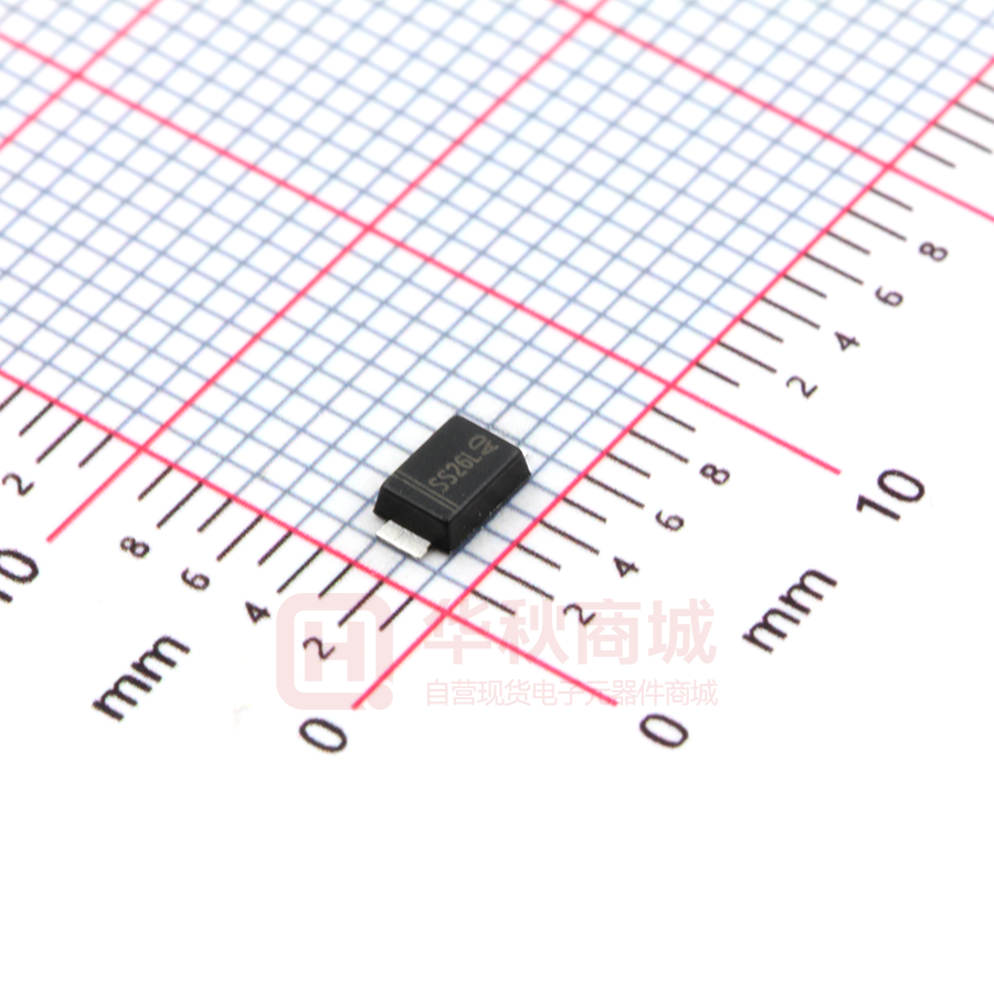

SS24FL THRU SS26FL Surface Mount Schottky Barrier Rectifier Reverse Voltage - 40 and 60 V Forward Current - 2.0A Features • Metal silicon junction, majority carrier conduction • For surface mounted applications • Low power loss, high efficiency • High forward surge current capability • For use in low voltage, high frequency inverters, free wheeling, and polarity protection applications MECHANICAL DATA • Case: SMAF • Terminals: Solderable per MIL-STD-750, 750, Method 2026 • Approx. Weight: 27mg 0.00086oz Absolute Maximum Ratings and Electrical characteristics Ratings at 25 °C C ambient temperature unless otherwise specified.Single phase, half wave, 60Hz resistive or inductive load,for capacitive load, derate by 20 % NOTE: 1) REV.08 Measured at 1MHz and applied reverse voltage of 4 V D.C. 1 of 3 SS24FL THRU SS26FL REV.08 2 of 3 SS24FL THRU SS26FL PACKAGE OUTLINE Plastic surface mounted package; 2 leads REV.08 SMAF 3 of 3
SS26FL
物料型号:SS24FL和SS26FL,这两个型号为表面安装肖特基势垒整流器。
器件简介: - 这些整流器具有金属硅结、多数载流子导电。 - 它们适用于表面安装应用。 - 具有低功耗、高效率,以及高正向浪涌电流能力。 - 适用于低压、高频逆变器、自由轮流通路和极性保护应用。
引脚分配: - PIN 1:阴极 - PIN 2:阳极
参数特性: - 最大重复峰值反向电压(VRRM):40V(SS24FL)和60V(SS26FL)。 - 最大RMS电压(VRMs):28V(SS24FL)和42V(SS26FL)。 - 最大直流阻断电压(Voc):40V(SS24FL)和60V(SS26FL)。 - 最大平均正向整流电流(IF(AV)):2.0A(SS26FL)。 - 正向浪涌电流(Irsu):50A(SS24FL)和40A(SS26FL)。 - 最大瞬时正向电压(VE):0.45V(SS24FL)和0.52V(SS26FL)。 - 最大直流反向电流(IR):0.5mA(SS24FL)和0.3mA(SS26FL)。 - 典型结电容(C1):290pF(SS24FL)和130pF(SS26FL)。 - 工作结温范围(T):-55℃至+125℃。 - 存储温度范围(Tsg):-55℃至+150℃。
功能详解: - 提供正向电流降额曲线、典型正向特性、最大非重复峰值正向浪涌电流、典型反向特性和典型结电容特性。
应用信息: - 适用于低压、高频逆变器、自由轮流通路和极性保护应用。
封装信息: - 封装类型为表面安装塑料封装,具有2个引脚(SMAF)。 - 提供了封装的尺寸信息,包括最大和最小尺寸。
