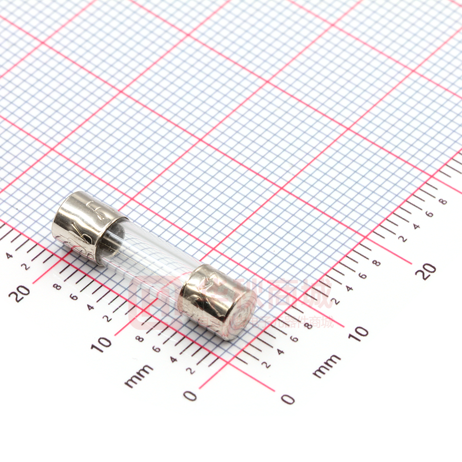

管状保险丝 管状保险丝 附录资料: 管状保险丝(熔断器),一般由三个部分组成,一是熔体部分,它是保险丝的核心,保险丝最 重要的参数直接取决于这部分,也是影响保险丝性能的最大部分;二是电极部分,通常有两个, 它是熔体与电路联接的重要部件,它必须有良好的导电性,不应产生明显的安装接触电阻,一 般为铜帽和引脚;三是支架部分,保险丝的熔体(熔丝)一般都纤细柔软的,支架的作用就是 将熔体固定并使三个部分成为刚性的整体便于安装、使用,它必须有良好的机械强度、绝缘性、 耐热性和阻燃性,在使用中不应产生断裂、变形、燃烧及短路等现象,一般为玻璃管或者陶瓷 管,在这部分,有些保险丝还有灭弧装置,就是在玻璃管或者陶瓷管中填沙,通常为石英沙。 一般要求 •外形尺寸 尺寸--6.3x32, 5.2x20, 4.5x15, 3.6x10…… 外观--管体清洁无缺损、端头镀层光亮均匀 •熔丝--居中或对角线 避免碰内壁影响散热条件改变熔断特性 •间隙--管子外壁与铜帽内壁的间隙适当 避免铜帽松动脱落或锡外溢 •用锡量—锡量适当保证连接良好和结合强度 标志 •方式:压印或滚印,不致铜帽变形 •内容:端头 1:商标、安全认证 端头 2:熔断特性、In、分断能力、Un •要求:位置可以在端帽外部的圆周和顶部 熔断特性代码:FF、F、M、T、TT In:小于 1A-XXX mA、等大于 1A-XX A 分断能力:H、L Un:XXX V •特例:有用色环或文字印刷在管体上的标志 机械要求 •准直度:用准直规能通过为合格 •结合强度:端帽和管体的结合力 用拉力与扭力来考核 胶粘剂用量适当,或紧配合 •引线弯曲力和延展度:能保证工艺过程实施和质量 连接器要求 •通用要求:接触电阻、插拔力/次数、绝缘电阻、耐压和阻燃性、可焊性。。。 •熔断器夹:金属材料回弹力、接点压力 管状保险丝 •熔断器座:金属材料回弹力、接点压力 •熔断器盒:弹簧回弹力 •熔断器套:弹簧回弹力 电气要求 •熔断特性 保持电流:1.05/1.1 In 或 1.15/1.2 In 不动作 熔断电流:2/2.1 In, 2.75 In, 4 In, 10 In 在规定时间内动作 •分断能力 低分断:35A 或 10 In 选大者 中分断:150A 高分断—1500A 不发生持续飞弧/引燃/熔断体碎裂等现象,分断后的绝缘 电阻必须大于 0.1 M •耐久性 1.05 In 通 1h 断 15min,连续 100 周期,最后 1 周期 1.2 In 或 I.5 In,试验后电压降增大不超过 10%,标志仍清晰 主要应用市场 •家用电器 •仪器仪表 •配电箱及插头开关 •机械及其他设备 •电源及变换器
