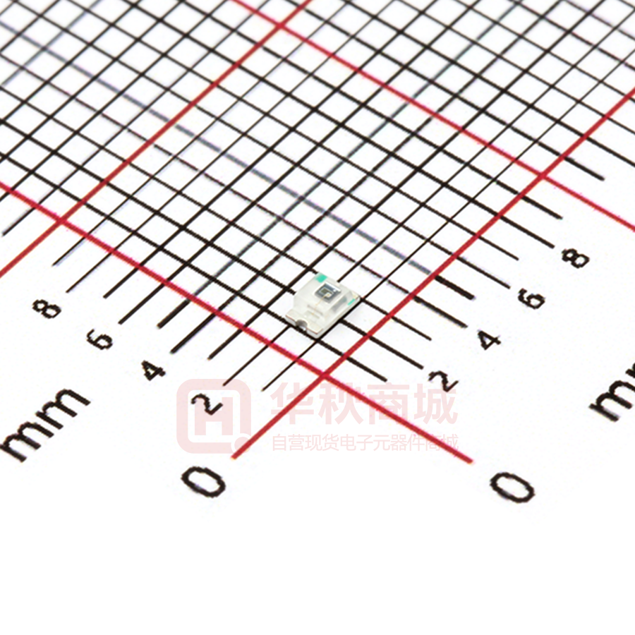

    光敏三极管 0805 0.2μA 850nm
SMD0805-20 数据手册
南阳森霸传感科技股份有限公司 环保型光敏传感器 产品规格书 客户名称 日期 产品型号 SMD0805-20 产品单号 客户型号 客户承认签名 核准 制作 梁广进 中国区销售中心 南阳森霸传感科技股份有限公司 深圳分公司 地址:中国 深圳市 宝安固戍华万工业园 4 栋 主页:www.nysenba.com 电话:86-755-82594732 传真:86-755-82594762 Copyright © V1.0 2010-12 第 1 页,共 6 页 南阳森霸传感科技股份有限公司. 南阳森霸传感科技股份有限公司 ■产品功能 ●替代传统光敏电阻 (CdS),不含镉、铅等有害物质,符合欧盟 ROHS 标准 ●调节背景光,如 LCD 显示器,电视,PDA,照相机和移动电话等 ●专用于红外监控类产品,控制红外灯低照度时工作,不加套管、滤光片 ■ 产品特性 ●模拟人眼感光,峰值感光波长850nm ●批量一致性好,完全解决红外灯起动过早或一致性不好等现像 ●响应速度快,性能稳定,+80℃高温/65%高湿条件下老化1000H起动点不漂移 ●可按需求提供最合适的产品亮电流\暗电流(亮电阻\暗电阻),让产品一致性更好,更符合市场 需求 ■ 产品外型尺寸图 引脚名 描述 1 发射极 2 集电极 注: ●所有尺寸为毫米(mm) ●未指定公差为:±0.1mm Copyright © V1.0 2010-12 第 2 页,共 6 页 南阳森霸传感科技股份有限公司. 南阳森霸传感科技股份有限公司 ■ 最大额定值 (Ta= 25°C) 电气特性 符号 额定值 单位 集电极-发射极电压 VCEO 10 V 发射极-集电极电压 VECO 5 V 功耗 Pc 70 mW 工作温度 Topr -25~+80 °C 储存温度 Tstg -40~+80 °C 测试条件 最小值 典型值 最大值 单位 ■ 光电特性 (Ta= 25°C) 电气参数 符号 光电流 (1) IL(1) VDD=5V, EV=10Lux 18 23 35 µA 光电流 (2) IL(2) VDD=5V, EV=50Lux ~ 80 ~ µA 光电流 (3) IL(3) VDD=5V, EV=100Lux ~ 130 ~ µA 集电极暗电流 ICEO VDD=5V,Ev=0Lux,Ta=25℃ ~ ~ 0.2 µA 集 电 极 发 射 极 工 作 VDD(Iss) VDD=5V,Ev=100Lux 电压 感光峰值波长 λ p ~ ~ 5 V λ d 450 感光波长范围 半角度 反应 时间 2θ 开启时间 tr 关闭时间 tr nm 850 ~ 120 VCE=5V, IC=1mA RL=10kΩ 1050 nm ° 10 15 us 提示:输出电容会影响开关时间,测试光源采用 2850K 色温 LED. Copyright © V1.0 2010-12 第 3 页,共 6 页 南阳森霸传感科技股份有限公司. 南阳森霸传感科技股份有限公司 ■ 测试原理图 光电流=Vout/ RSS * RSS 推荐使用高稳定电阻. 图 1 光电流测试电路 图 2 开关时间测量方法 Copyright © V1.0 2010-12 第 4 页,共 6 页 南阳森霸传感科技股份有限公司. 南阳森霸传感科技股份有限公司 ■ 光电特性曲线 响应灵敏度 图2光电流 波長 环境温度 图3 环境温度 Copyright © V1.0 2010-12 图4 感应灵敏度VS.波长 第 5 页,共 6 页 南阳森霸传感科技股份有限公司. 南阳森霸传感科技股份有限公司 ■使用注意事项 ●产品储存 1.未打开原始包装下情况下,建议储存的环境为:常温 0-40℃,湿度 80%以下。 2.打开原始包装后,建议储存环境为:25℃±10℃,湿度 60%以下。 3.本产品为湿度敏感器件,为避免产品吸潮,建议打开包装后,必须储存在有干燥剂密封容器内,或 防潮柜内。 4.打开包装后,需在 12H 内用完,如没用完需做除湿处理,条件为 60℃/12H。 ●使用注意 1.产品打开包装后,在焊接使用前,如长时间暴露于潮湿环境中,则在焊接过程中,可能对产品造成 损坏。 2.产品在使用过程中,工作台/设备仪器/络铁必须有良好的接地,作业员需戴上接地静电手环。 3.作业规范(如下图) 4.人工焊接温度时间:人工焊只允许做一次,铬铁温度为 300℃时间≤3S,回流焊:回流焊只允许做 一次, 最低温度 150-170 度就可以,最高温度最好是 240-245 度(最高可调至 260,如果 245 度可以 溶锡的话,就不要调到 260),220 度以上的时间不能超过 60 秒,如果温度调高的话,260 度的时间 不能超过 10 秒。如果是 7 温区的话,可参考以下设置:160、170、175、180、190、210、245、220, 回流焊完成后不要挤压散热板。 Copyright © V1.0 2010-12 第 6 页,共 6 页 南阳森霸传感科技股份有限公司.
