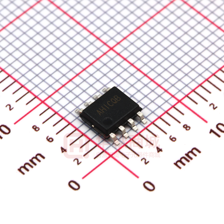

物料型号:SY8204FCC 器件简介:SY8204是一款高效率、快速响应的同步降压DC-DC转换器,能够提供4A的输出电流。它在4.5V至30V的宽输入电压范围内工作,集成了主开关和同步开关,具有极低的RDS(ON)以最小化导通损耗。 引脚分配:共8个引脚,包括使能控制(EN)、自举引脚(BS)、电感引脚(LX)、内部3.3V LDO输出(VCC)、电压供电引脚(VIN)、输出反馈引脚(FB)、接地引脚(GND)和软启动编程引脚(SS)。 参数特性:包括低RDS(ON)内部开关、4.5-30V输入电压范围、瞬时PWM架构、伪恒定频率500kHz、4A连续负载能力、5A峰值负载电流、1.5%精度0.6V参考电压、输出过电流限制、输出短路保护、热关断和自动恢复、符合RoHS和无卤素标准、紧凑的SO8E封装。 功能详解:SY8204采用专有的瞬时PWM架构,实现高降压应用的快速瞬态响应和轻负载下的高效率。它在连续导通模式下以伪恒定频率500kHz运行,以最小化电感和电容的大小。 应用信息:适用于LCD电视、机顶盒、笔记本电脑、高功率AP路由器、LCD监视器、DVR/NVR和NAS等。 封装信息:采用SO8E封装,具有紧凑的尺寸和良好的散热性能。
