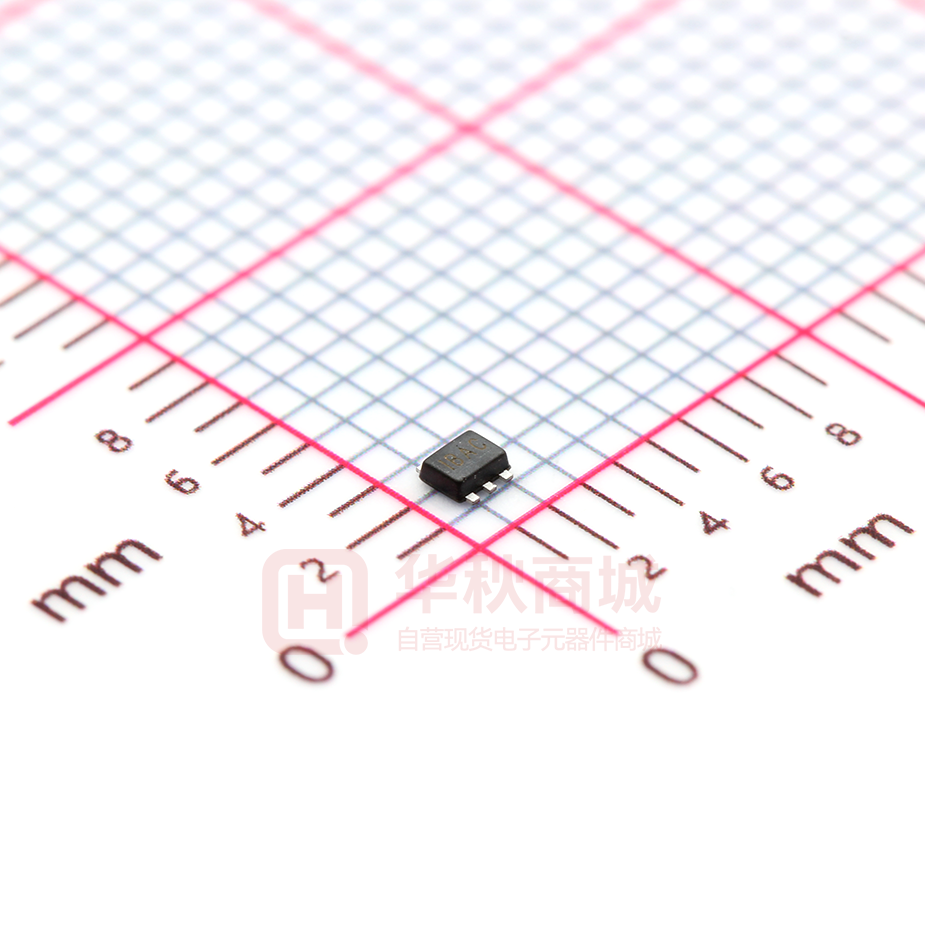

SL1625 霍尔开关传感器 1 产品特点  4 概述 低功耗 SL1625是一款低功耗霍尔开关传感器,专为空间紧 - 5Hz版本:1.6uA@1.8V 凑系统和电池电量敏感系统而设计。该芯片可以提供 - 20Hz版本:3.3uA@1.8V 多种磁场阈值、开关工作频率和封装形式以适配各种  宽工作电压范围:1.6V~5.5V 应用。  磁场阈值可选(Bop) 当施加的N极磁感应强度超过工作点BOP时,芯片输出 - 33Gs 低阈值 - 46Gs 高阈值 低电平,且保持低电平。直到N极磁感应强度低于释 放点BRP时,芯片输出高电平。芯片内置温度补偿电  单N极磁场检测 路,时钟逻辑电路,保证芯片稳定的工作点和开关频  CMOS推挽输出 率。芯片可以以极低的电流消耗,提供单N极磁响应。  封装:SOT-553 并 SL1625 可以在1.6V至5.5V的供电电压范围内工作,  工作温度范围:-40℃~85℃  卓越的ESD性能:HBM 8KV 采用标准的 SOT-553封装。  符合RoHS标准 2 典型应用  笔记本电脑和平板电脑开关检测  TWS耳机、手机  电子锁、阀门位置检测  水表、气表、流量计  非接触式检测 3 应用电路原理图 SOT-553 注:为了滤除芯片电源端的噪声,电源和地之间需连接 一个100nF 电容,且电容尽量接近VDD引脚。 www.slkormicro.com 1 SL1625 5 引脚定义和标记信息 SOT-553 引脚结构 (俯视图) 引脚名称 引脚序号 功能描述 VDD 4 供电输入端 OUTPUT 5 输出端 GND 2 接地端 NC 1,3 空置端 www.slkormicro.com 2 SL1625 6 功能框图 7 开关输出特性 如下图,当磁铁南极靠近芯片顶部时,磁感线由芯片底部向顶部穿过,认为此时磁感应强度B为正;当磁铁北极 靠近芯片顶部时,磁感线由芯片顶部向底部穿过,认为此时磁感应强度B为负。 www.slkormicro.com 3 SL1625 输出特性 8 产品型号构成 SL 1625 - X X 磁场阈值:H: 高阈值 BOP=46 Gauss L:低阈值 BOP=33 Gauss 工作频率:T:典型版本 f = 20Hz S:低速版本 f = 5Hz www.slkormicro.com 4 SL1625 9 绝对最大额定值 (@TA=+25℃, 除特别说明外) 项目 VDD 参数说明 供电电压 数值 单位 6 V VDD_REV 反向电源电压 -0.3 V IOUTPUT 输出驱动电流 5 mA 无上限 Gauss 400 mW B 磁感应强度 PD 封装 TSTG TJ ESD HBM 工作温度范围 -50~+150 o 结点最高耐温 +150 o C 人体模型ESD能力 8000 C V 注: 超过绝对最大额定值可能造成永久性损坏。长时间工作于绝对最大额定条件下可能会影响芯片的可 靠性。 10 参考工作条件 (@TA=+25℃, 除特别说明外) 项目 参数说明 工作条件 数值 VDD 供电电压范围 芯片工作 1.6~5.5 芯片工作 -40~85 TA 工作温度范围 单位 V C o 11 电参数 (@TA=+25℃, VDD=1.8V 除特别说明外) SL 1625-TX系列 项目 参数说明 工作条件 最小值. 典型值 最大值 单位 VDD 供电电压 工作状态 1.6 — 5.5 V VOL 输出低电平 IOUT=1mA — 0.02 0.1 V VOH 输出高电平 IOUT=1mA VDD-0.1 VDD-0.02 — V IDD(AVG) 平均电流 TA=+25℃, VDD=1.8V — 3.30 — μA IDD(Awake) 唤醒状态电流 TA=+25℃, VDD=1.8V — 2.0 — mA IDD(Sleep) 休眠状态电流 TA=+25℃, VDD=1.8V — 1.00 TAWAKE 唤醒时间 — 50 www.slkormicro.com 工作状态 5 μA — μs SL1625 TPERIOD 周期 工作状态 — 50 — ms SL1625- SX系列 项目 参数说明 工作条件 最小值. 典型值 最大值 单位 VDD 供电电压 工作状态 1.6 — 5.5 V VOL 输出低电平 IOUT=1mA — 0.02 0.1 V VOH 输出高电平 IOUT=1mA VDD-0.1 VDD-0.02 — V IDD(AVG) 平均电流 TA=+25℃, VDD=1.8V — 1.6 — μA IDD(Awake) 唤醒状态电流 TA=+25℃, VDD=1.8V — 2.0 — mA IDD(Sleep) 休眠状态电流 TA=+25℃, VDD=1.8V — 1.0 TAWAKE 唤醒时间 工作状态 — 50 — μs TPERIOD 周期 工作状态 — 200 — ms μA 注:芯片上电后(VDD为1.6V~5.5V),输出开始采样,输出状态在第二个工作周期后有效。 12 磁参数 (@TA=+25℃, VDD=1.8V 除特别说明外) 项目 参数说明 工作条件 最小值. 典型值 最大值 单位 SL1625- XH 系列 BOPN 磁场工作点 TA=+25℃, VDD=1.8V -52 -46 -40 BRPN 磁场释放点 TA=+25℃, VDD=1.8V -38 -34 -26 BHY (|BOPN|-|BRPN|) 磁滞 - -12 - www.slkormicro.com 6 Gauss SL1625 项目 参数说明 工作条件 最小值. 典型值 最大值 单位 SL1625- XL系列 BOPN 磁场工作点 TA=+25℃, VDD=1.8V -38 -33 -26 BRPN 磁场释放点 TA=+25℃, VDD=1.8V -28 -23 -16 BHY (|BOPN|-|BRPN|) 磁滞 - -10 - 13 性能曲线图 SL1625- XH系列(高阈值版本) 磁场阈值 vs. 供电电压 @TA=25℃ 磁场阈值 vs 温度 @VDD=1.6 磁场阈值 vs 温度 @VDD=1.8V 磁场阈值 vs 温度 @VDD=5.5 www.slkormicro.com 7 Gauss SL1625 SL1625 -XL系列(低阈值版本) 磁场阈值 vs. 供电电压 @TA=25℃ 磁场阈值 vs 温度 @VDD=1.6V 磁场阈值 vs 温度 @VDD=1.8V 磁场阈值 vs 温度 @VDD=5.5V SL1625- SX系列 (低速版本) SL1625- TX系列(典型版本) 平均工作电流 vs. 供电电压 @ TA=25℃ www.slkormicro.com 平均工作电流 vs. 供电电压 @ TA=25℃ 8 SL1625 14 订货信息 型号 封装形式 引脚数 SL1625 - TH SOT-553 3 46Gauss 20Hz -40℃~85℃ SL1625 -T L SOT-553 3 33Gauss 20Hz -40℃~85℃ SL1625 - SH SOT-553 3 46Gauss 5Hz -40℃~85℃ SL1625 - SL SOT-553 3 33Gauss 5Hz -40℃~85℃ www.slkormicro.com 磁场阈值(Bop) 开关频率 9 温度 SL1625 SOT-553 Symbol Dimensions in Millimeters Min. Max. A 0.45 0.60 A1 0.00 0.05 b 0.17 0.27 c 0.09 0.16 e 0.45 0.55 D 1.50 1.70 E 1.50 1.70 E1 1.10 1.30 L 0.10 0.30 7°REF θ www.slkormicro.com 10
