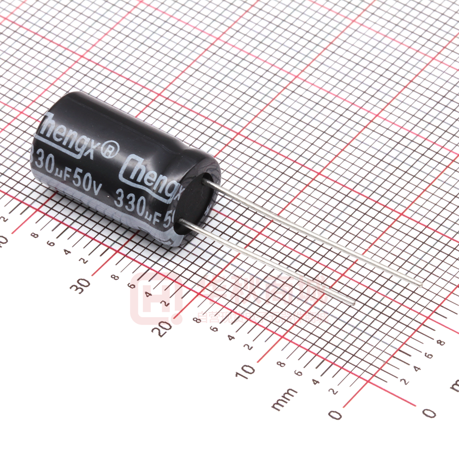

    直插铝电解电容 插件,D10xL17mm 330µF ±20% Ф10.00 x 17.00mm 50V 510mA 2000Hrs@105℃
