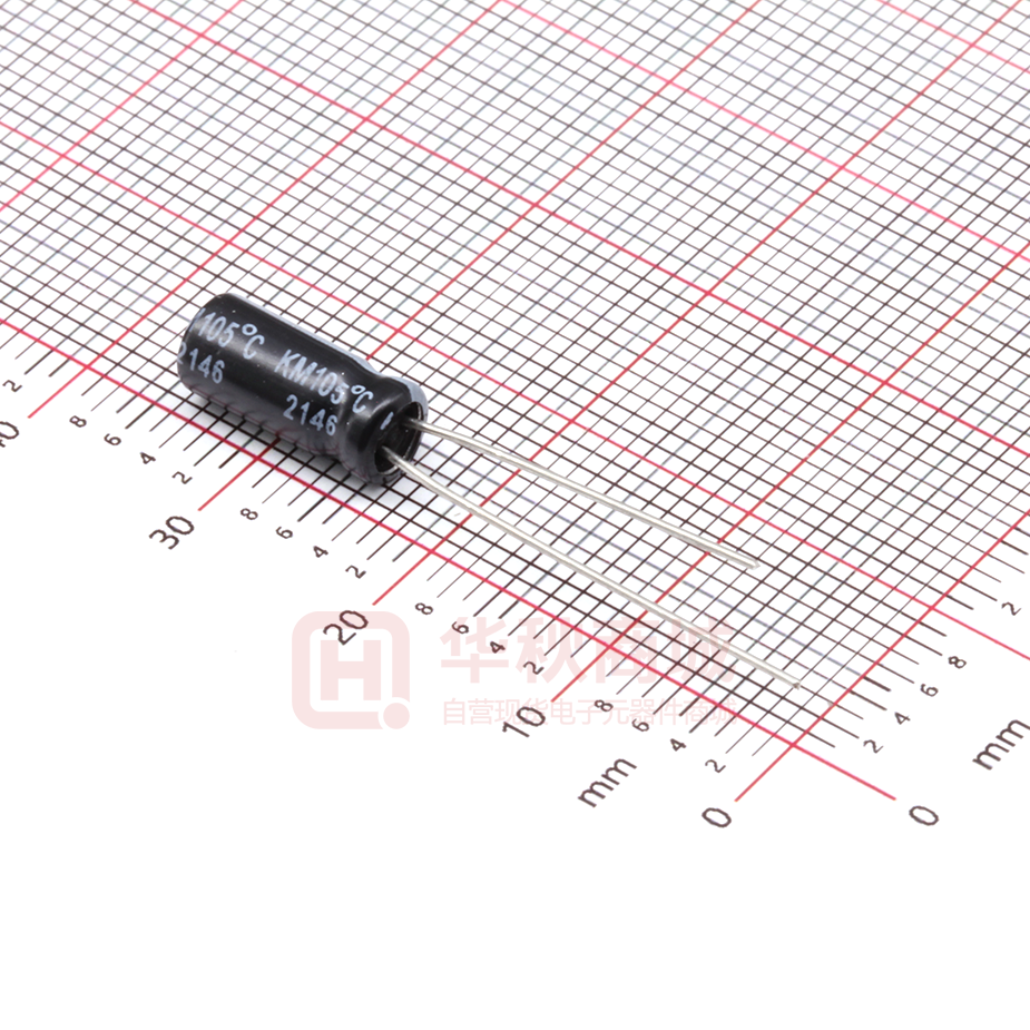

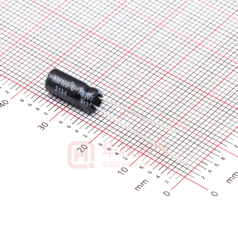

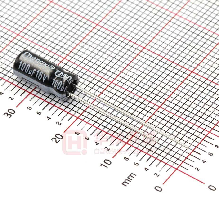

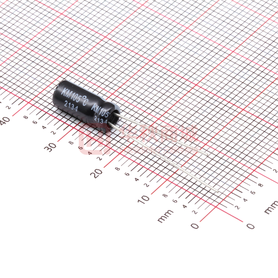

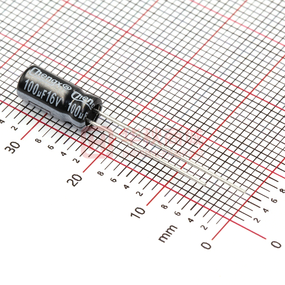

    直插铝电解电容 插件,D5xL11mm 100µF ±20% Ф5.00 x 11.00mm 16V 125mA 1000Hrs@105℃
