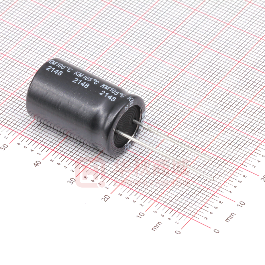

    直插铝电解电容 插件,D16xL25mm 2.2mF ±20% Ф16.00 x 25.00mm 35V 1.497A 2000Hrs@105℃
2200uF 35V 16*25 数据手册
铝电解电容器 Aluminum Electrolytic Capacitors KM Series 特性 ⚫ ⚫ ⚫ FEATURES 105℃ 寿命(Life Time): 1000~2000 Hours 标准品(standard) 主要技术性能 Specifications 项目 Item 使用温度范围 Operating Temperature Range 额定电压范围 Rated Working Voltage Range 标称电容量范围 Nominal Capacitance Range 标称电容量允许偏差 Capacitance Tolerance 特性 Performance Characteristics -40 ~ +105℃ -25 ~ +105℃ 6.3 ~250V 350~ 450V 0.1 ~ 33000μF ±20%(120Hz,+20℃) 漏电流 L≤0.01CV or 3(μA) Leakage Current Whichever is greater measured after 2 minutes application of rated working voltage at +20℃ 损失角正切值 tan δ(120Hz,+20℃) l≤0.03cv+40(μA) 工作电压(Voltage) 6.3 10 16 25 35 50 63 100 tan δ(max) 0.26 0.22 0.18 0.16 0.14 0.12 0.10 0.08 工作电压(Voltage) 160 200 250 250 350 400 420 450 tan δ(max) 0.20 0.20 0.20 0.20 0.24 0.24 0.24 0.24 容量每增加 1000μF,损失角增加 0.02; For capacitance value>1000μF,add 0.02 per another 1000μF 工作电压(Voltage) 6.3 10 16 25 35 50 63 100 Z-25℃/Z+20℃ 5 4 3 2 2 2 2 2 低温特性(120Hz) Z-40℃/Z+20℃ 10 8 6 4 3 3 3 3 Low Temperature Characteristics 工作电压(Voltage) 160 200 220 250 350 400 420 450~500 Z-25℃/Z+20℃ 3 3 3 4 4 6 6 15 Z-40℃/Z+20℃ 4 4 4 4 - - - - 1000Hrs (D≤6.3) 负荷寿命(Load Life) 高温负荷 High Temperature Loading 2000Hrs (D≥8) 试验条件(Test conditions) 温度(Temp.) 105℃ 输入工作电压纹波电流(Input working Voltage and ripple current) 容量变化率(Cap.) 容量变化为初始值的±20% (Within ±20% of Initial Value) 损失角(tan δ) 小于等于初始值 200% (200% or less of Initial Specified Value) 漏电流(LC) 小于规格值 (Initial Specified Value or less) 无负荷寿命(Shelf life) 高温无负荷 Shelf Life 1000 Hrs 试验条件(Test conditions) 温度(Temp.) 105℃ 容量变化率(Cap.) 容量变化为初始值的±20% (Within ±20% of Initial Value) 损失角(tan δ) 小于等于初始值 200% (200% or less of Initial Specified Value) 漏电流(LC) 小于规格值 (Initial Specified Value or less) Rate Voltage(V Freg(Hz) Cap.(μF) 纹波电流与频率补正系数 Ripple Current & Frequency Multipliers ≤100 160~450 参照标准 Standards 50 120 500 1k 10k~ ~100 0.75 1.00 1.30 1.40 1.50 100~470 0.75 1.00 1.10 1.20 1.30 470~ 0.85 1.00 1.10 1.12 1.15 0.47~470 0.75 1.00 1.10 1.12 1.20 JIS- C-5101-4 (IEC 60384) 尺寸图(Diagram of Dimensions): 尺寸(Diameter): 单位(Unit):mm D 5 6.3 8 10 13 16 18 22 25 F 2.0 2.5 3.5 5.0 5.0 7.5 7.5 10 10 0.6 0.6 d 0.5 0.8 α (L<20)1.5 (L≥20)2.0 β (D<20)0.5 (D≥20)1.0 本产品目录中规格如有变更恕不另行通知 Specifications are subject to change without notice. 铝电解电容器 Aluminum Electrolytic Capacitors 标准额定值(Standard Rating) : Voltage(Code) Cap.(μF) D x L(mm);Ripple Current:mA/rms at 120Hz,105℃ 6.3 DxL 10 R.C DxL 16 R.C DxL 25 R.C 4.7 10 DxL R.C 5*11 26 5*11 35 5*11 38 22 5*11 44 5*11 59 5*11 54 5*11 57 33 5*11 54 5*11 77 5*11 65 5*11 75 47 5*11 65 5*11 87 5*11 80 5*11 84 68 5*11 70 5*11 119 5*11 90 5*11 92 100 5*11 95 5*11 139 5*11 125 6.3*12 159 220 5*11 153 5*11 212 6.3*12 213 8*12 285 330 6.3*12 216 6.3*12 272 8*12 315 8*12 340 470 6.3*12 258 6.3*12 299 8*12 366 10*13 471 680 8*12 278 8*12 319 10*13 480 10*17 620 1000 8*12 443 10*13 586 10*17 617 10*20 750 2200 10*17 740 10*20 918 10*20 641 13*20 787 3300 10*20 908 13*20 1090 13*20 1004 16*25 1428 4700 13*20 1162 13*25 1306 16*25 1464 16*30 1718 6800 13*25 1385 16*25 1770 16*30 2081 16*35 2008 10000 16*25 1730 16*30 2015 16*35 2379 18*35 2330 15000 16*30 2088 16*40 2600 18*35 2600 22000 18*35 2400 18*40 2805 33000 18*40 2555 Voltage(Code) 35 50 Cap.(μF) DxL R.C DxL 0.1 5*11 0.15 5*11 0.22 5*11 0.33 5*11 0.47 5*11 1 5*11 2.2 5*11 3.3 5*11 4.7 5*11 28 5*11 10 5*11 41 5*11 22 5*11 67 5*11 33 5*11 80 5*11 47 5*11 101 6.3*12 68 6.3*12 159 6.3*12 100 6.3*12 168 8*12 220 8*12 294 10*17 330 10*13 419 10*17 470 10*17 547 10*20 680 10*20 682 13*20 1000 13*20 1023 13*25 2200 16*25 1497 16*35 3300 16*30 1808 18*35 4700 18*35 2335 6800 18*40 2400 ﹡ 13mm may be replaced by 12.5mm upon customer’s request. 63 R.C 1 1.5 3 4 7 13 20 30 37 54 79 101 133 196 229 363 510 707 774 1089 1600 1997 DxL 5*11 5*11 5*11 6.3*12 6.3*12 8*12 10*13 10*20 13*20 13*20 13*25 16*25 18*35 本产品目录中规格如有变更恕不另行通知 Specifications are subject to change without notice. 100 R.C 49 59 79 104 146 155 251 436 666 786 1160 1448 1781 DxL R.C 5*11 5*11 5*11 5*11 5*11 6.3*12 6.3*12 8*12 10*13 10*17 10*20 13*25 13*25 16*25 16*30 18*35 10 16 23 34 40 61 92 133 170 240 315 581 700 918 1089 1573 铝电解电容器 Aluminum Electrolytic Capacitors 标准额定值(Standard Rating) : Voltage(Code) D x L(mm);Ripple Current:mA/rms at 120Hz,105℃ 160 220 200 DxL R.C 0.47 6.3*12 8 1 6.3*12 17 2.2 6.3*12 27 Cap.(μF) DxL R.C 3.3 R.C DxL DxL 250 R.C 6.3*12 30 6.3*12 30 6.3*12 35 4.7 6.3*12 41 6.3*12 40 8*12 40 8*12 45 10 8*12 60 10*13 72 10*13 70 10*13 75 22 10*17 110 10*17 113 10*20 125 10*20 130 33 10*20 145 10*20 165 13*20 165 13*20 184 13*20 220 13*20 238 47 10*20 185 10*20 194 68 13*20 224 13*25 250 13*25 245 16*20 246 82 13*20 266 10*30 320 13*30 280 16*25 300 100 13*20 330 16*25 386 16*25 335 16*25 390 150 13*20 363 16*25 525 16*30 365 16*30 440 180 13*20 420 13*35 560 16*35 500 16*35 469 220 16*30 480 16*30 643 16*40 615 16*35 485 270 16*30 526 18*30 740 330 18*35 830 18*30 808 390 18*35 850 18*35 904 470 18*40 880 18*40 1016 560 18*45 925 18*45 1112 Voltage(Code) 350 400 Cap.(μF) DxL R.C 0.47 6.3*12 8 1 6.3*12 2.2 420 450 DxL R.C DxL R.C DxL 18 6.3*12 19 6.3*12 15 6.3*12 6.3*12 25 8*12 30 8*12 29 8*12 24 3.3 8*12 40 8*12 35 8*12 35 8*12 29 4.7 8*12 43 8*12 40 10*17 52 10*17 42 10 10*17 73 10*17 78 10*20 85 13*25 84 18 13*20 100 13*20 105 13*25 124 10*30 108 22 13*20 150 13*20 148 13*25 140 13*25 131 27 13*25 160 10*30 192 13*25 170 13*30 164 33 13*25 176 13*25 193 16*25 200 16*25 237 39 13*25 200 16*25 251 13*30 248 13*35 256 47 13*25 215 13*30 266 13*35 288 16*30 305 56 16*30 233 13*35 336 13*40 344 16*30 352 68 16*30 268 16*30 396 16*30 408 18*30 366 82 18*30 338 18*30 443 16*35 456 18*30 440 100 18*35 372 18*30 489 18*35 488 18*35 490 120 18*35 430 18*35 570 18*40 528 18*40 592 150 18*40 500 18*40 616 18*45 568 18*45 640 180 18*45 630 18*50 704 ﹡ 13mm may be replaced by 12.5mm upon customer’s request. 本产品目录中规格如有变更恕不另行通知 Specifications are subject to change without notice. R.C
