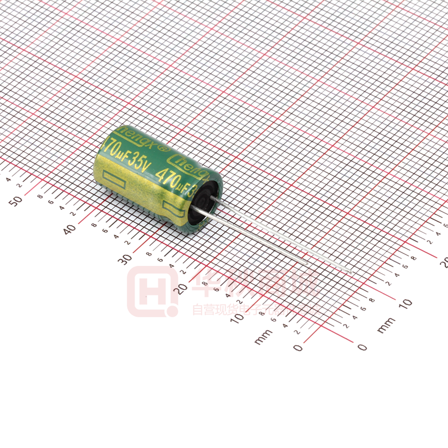

470uF 35V 绿高频 10*17
470uF 35V 绿高频 10*17
    CX(承兴)
    插件,D10xL17mm
    直插铝电解电容 插件,D10xL17mm 470µF ±20% Ф10.00 x 17.00mm 35V 1.21A 3000Hrs@105℃
470uF 35V 绿高频 10*17 数据手册
