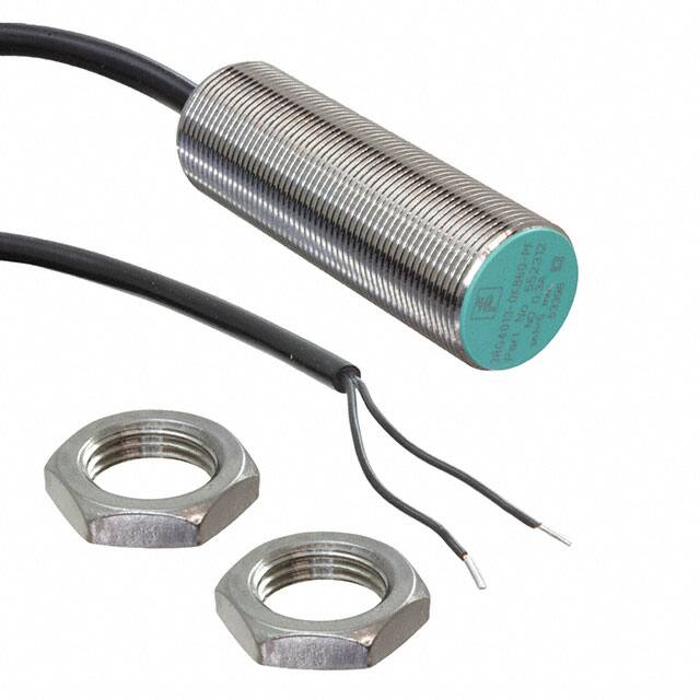

Inductive proximity switch 3RG4013-0KB60-PF NO Schließer Cable Kabel (eingegossen) Size / Bauform cylindrical M18 / zylindrisch M18 Mounting / Einbau embeddable / bündig Operating distance / Schaltabstand Rated operating distance / Bemessungsschaltabstand sn 5,0 mm Effective operating distance / Realschaltabstand sr 4,5 ... 5,5 mm Assured operating distance / Gesicherter Schaltabstand sa 4,05 mm Standard target mild steel / Meßplatte Stahlfahne St 37 18 x 18 x 1 mm Repeat accuracy / Reproduzierbarkeit R Hysteresis / Hysterese H Reduction factors / Reduktionsfaktoren 0,15 mm 0,04 ... 1,15 mm Al: 0,40 Cu: 0,30 Ms: 0,40 Stainl. steel / Edelst.: 0,70 Power supply voltage / Versorgungsspannung Rated operational voltage / Bemessungsbetriebsspannung Ue 230 V AC / DC Operating voltage range / Betriebsspannungsbereich UB 20 ... 320 V DC / 20 ... 265 V AC No-load supply current / Leerlaufstrom lo typ 1 mA (bei 24 V); max. 1,5 mA (bei Umax) Rated operational current / Bemessungbetriebsstrom le 300 mA Output voltage drop / Spannungsfall max. Ud 8,0 V max. ripple content / zul. Restwelligkeit Output / Ausgang Output / Ausgangsart 2 wire AC / DC; 2 Leiter AC / DC Off-state current / Reststrom 1,5 mA Short-circuit strength / Kurzschlußfestigkeit not built-in / nicht eingebaut Overload withstand capability / Überlastfestigkeit not built-in / nicht eingebaut Times / Zeiten Frequency of operating cycles / Schaltfrequenz f DC: 300 / AC: 25 Hz Time delay before availability / Bereitschaftsverzug tv 100 ms Subject to modifications without notice Pepperl+Fuchs Group USA: +1 330 486 0001 www.pepperl-fuchs.com fa-info@us.pepperl-fuchs.com Release: 09.09.2010 Germany: +49 621 776-4411 fa-info@pepperl-fuchs.com Copyright Pepperl+Fuchs Singapore: +65 6779 9091 fa-info@sg.pepperl-fuchs.com 1 Inductive proximity switch Temperatures / Temperaturen Rated temperature / Bemessungstemperatur Tu 25 Cel Ambient temperature range / zul. Umgebungstemperatur Ta -25...+85 Cel Storage temperature range / zul. Lagertemperatur Ts -40...+85 Cel Electrical protections / Elektrische Schutzmaßnahmen, EMV Inductive overvoltage / Induktionsschutz built-in / eingebaut Spurious switch-on pulse / Einschaltfehlimpuls suppressed / unterdrückt Mechanical protections / Mechanische Schutzmaßnahmen Degree of protection / Schutzart IP 67 Shock / Schockbeanspruchung 30 x g; 18 ms duration / Einwirkdauer Vibration / Schwingbeanspruchung 10 bis 55 Hz, 1mm amplitude / Amplitude Max. tightening torque / max. Anzugsdrehmoment 20 Nm Indicators / Anzeigen LED (switching status / Schaltzustand) Mounting conditions / Einbaubedingungen Side-by-side mounting possibility / Aneinanderreihbarkeit Influence metallic surroundings / Einfluß metallischer Umgebung e> r> g> w> c> 30 mm 11 mm --10 mm Remarks/Bemerkungen: 1) free space/Freiraum 2) sensing face/aktive Fläche 3) 4 x on circumference/4 x am Umfang Max. Cable length / max. zulässige Leitungslänge 100 m Design characteristics / Konstruktive Merkmale Housing material / Gehäuse Stainless steel / Edelstahl Cable type / Leitungstyp 2 x 0,25 qmm, PUR LiYY11Y Cable length / Leitungslänge, eingegossen 2m Sensing face / Ansprechfläche front side / stirnseitig Weight / Gewicht Cable / Kabel: 0,10 kg , Connector / Stecker: 0,05 kg Subject to modifications without notice Pepperl+Fuchs Group USA: +1 330 486 0001 www.pepperl-fuchs.com fa-info@us.pepperl-fuchs.com Release: 09.09.2010 Germany: +49 621 776-4411 fa-info@pepperl-fuchs.com Copyright Pepperl+Fuchs Singapore: +65 6779 9091 fa-info@sg.pepperl-fuchs.com 2 Inductive proximity switch 3RG4013-0KB60-PF: schwarz/black L1/L+ (N/L-) schwarz/black N/L(L1/L+) NO Response characteristics/Ansprechkennlinie: y mm 5 4 3 2 1 0 -12 -8 -x mm Subject to modifications without notice Pepperl+Fuchs Group USA: +1 330 486 0001 www.pepperl-fuchs.com fa-info@us.pepperl-fuchs.com -4 0 4 Release: 09.09.2010 Germany: +49 621 776-4411 fa-info@pepperl-fuchs.com 8 12 +x mm Copyright Pepperl+Fuchs Singapore: +65 6779 9091 fa-info@sg.pepperl-fuchs.com 3
