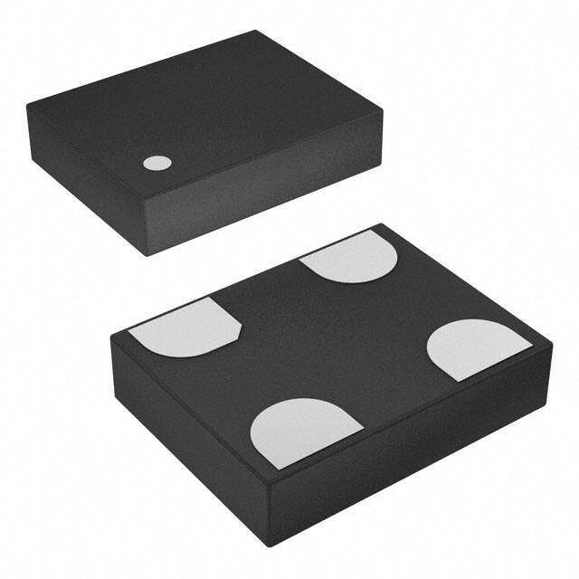

物料型号:SiT3808
器件简介: - SiT3808是一款高性能的微机电系统(MEMS)可变晶体振荡器(VCXO),频率范围在1 MHz至80 MHz之间,具有高达6位小数的精度。
引脚分配: - 4针封装:1号引脚VIN(输入),2号引脚GND(电源地),3号引脚CLK(输出),4号引脚VDD(电源电压)。 - 6针封装:增加了NC/OE/ST引脚,具有不连接、输出使能或待机功能。
参数特性: - 频率稳定性:±10 ppm - 老化率:10年内±5 ppm - 工作温度范围:工业级-40°C至+85°C - 供电电压:1.71V至3.63V,具体取决于封装和工作频率 - 电流消耗:在20 MHz频率、无负载条件下,典型值为31 mA至33 mA
功能详解: - SiT3808提供低带宽模拟PLL、抖动清洁器、时钟恢复和音频等功能。 - 100%引脚对引脚替换石英基VCXO。 - 提供优于石英的高达10倍的拉线性。
应用信息: - 适用于电信时钟同步、仪器仪表、视频、3G/HD-SDI、FPGA、宽带和网络等应用。
封装信息: - 提供四种行业标准封装:2.5 mm x 2.0 mm(4针)、3.2 mm x 2.5 mm(4针)、5.0 mm x 3.2 mm(6针)、7.0 mm x 5.0 mm(6针)。
