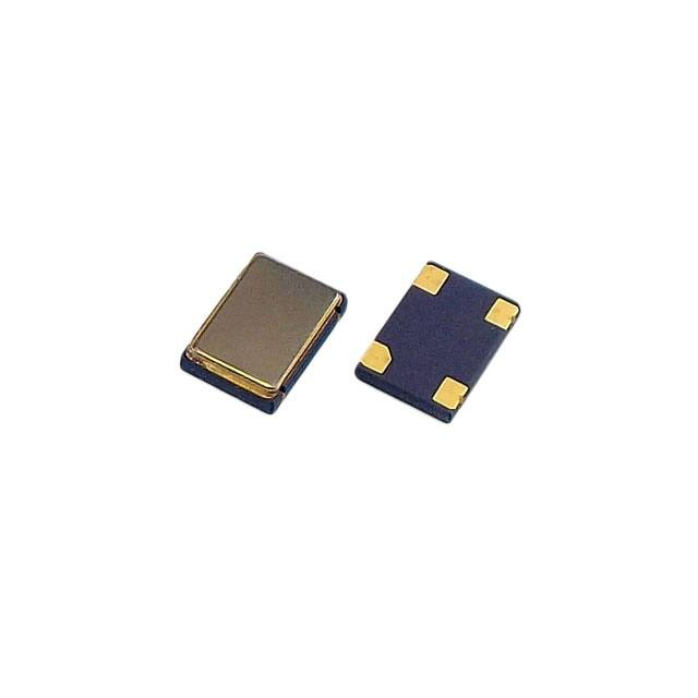

TSM75 RoHS Compliant MINIATURE CERAMIC SMD OSCILLATOR (7.0 x 5.0 x 1.5mm) FEATURES:  STANDARD SMD PACKAGE OSCILLATOR   LOW NOISE / LOW CURRENT LOW COST / SHORT LEAD TIME ■ SPECIFICATION FREQUENCY RANGE FREQUENCY STABILITY OPERATING TEMPERATURE RANGE STORAGE TEMPERATURE RANGE SUPPLY VOLTAGE ±10% 1MHz ≤ f < 25MHz 25MHz ≤ f < 50MHz SUPPLY 50MHz ≤ f < 70MHz CURRENT 70MHz ≤ f < 125MHz 125MHz ≤ f LOGIC FAMILY LOAD LEVEL LOGIC ‘1’ (VOH) OUTPUT LEVEL LOGIC ‘0’ (VOL) SYMMETRY(DUTY CYCLE) RISE AND FALL TIME (Tr/Tf) START-UP TIME ENABLE (VIH) STAND-BY VOLTAGE DISABLE (VIL) ENABLE/DISABLE DELAY TIME AGING @ 25°C ± 3°C PHASE JITTER RMS (12kHz ~ 20MHz) 25KHz ~ 165.000MHz 25KHz ~ 200.000MHz 25KHz ~ 150.000MHz ±10ppm ~ ±100ppm STD: 0°C ~ 70°C, Option: -40°C ~ 85°C, -55°C ~ 125°C (See P/N guide for other options) -55°C ~ 125°C 1.8VDC ~ 2.5VDC 3.3VDC 5.0VDC 12mA max. 15mA max. 20mA max. 15mA max. 20mA max. 30mA max. 20mA max. 30mA max. 45mA max. 30mA max. 60mA max. 60mA max. 40mA max. 60mA max. 80mA max. HCMOS, TTL, CMOS/TTL 15pF 30pF max. (15pF typ.) 50pF max. (15pF typ.) HCMOS: 0.9 x VDD min. TTL: 2.4VDC min. HCMOS: 0.1 x VDD max. TTL: 0.4VDC max. STD: 40% / 60% , Option: 45% / 55% 7nS max. 8nS max. 10nS max. 10mS max. 0.7 x VDD ≤ VIH ≤ VDD or N/C VIL ≤ 0.3 x VDD 10mS max. ±3.0ppm / 1st year max. 1pS max. ■ PACKAGE DIMENSIONS ■ SOLDER PATTERN ■ REFLOW PROFILE 5.08 Soldering 3 4.2 MARKING Pre-heating 1.80 * 1 255 ±5°C 170 ±5°C 150 ±5°C 5.0 Top 4 2.0 2 Unit :mm
TSM75-H50CQ33ST-153.600M
物料型号:TSM75
器件简介:这是一款符合RoHS标准的小型陶瓷SMD振荡器,具有标准SMD封装,低噪声/低电流,低成本和短交货期的特点。
引脚分配: - 1号引脚:N.C.(无连接)或使能/禁用 - 2号引脚:GND(地) - 3号引脚:输出 - 4号引脚:Vcc(电源)
参数特性: - 频率范围:25KHz至165.000MHz或200.000MHz或150.000MHz - 频率稳定性:±10ppm至±100ppm - 工作温度范围:标准0°C至70°C,可选-40°C至85°C或-55°C至125°C - 存储温度范围:-55°C至125°C - 供电电压:1.8V至2.5V,3.3V,5.0V - 供电电流:根据频率不同,最大电流从12mA至80mA不等 - 输出逻辑家族:HCMOS, TTL, CMOS/TTL - 负载:15pF至50pF - 输出高电平(VOH)和低电平(VOL):HCMOS和TTL有具体要求 - 对称性(占空比):标准40%/60%,可选45%/55% - 上升和下降时间:最大7nS至10nS - 启动时间:最大10mS - 待机电压:使能(VIH)和禁用(V)有具体要求 - 使能/禁用延迟时间:最大10mS - 老化:在25°C±3°C下,最大±3.0ppm/年 - 相位抖动均方根(12kHz至20MHz):最大1pS
功能详解:文档提供了振荡器的详细技术规格,包括频率稳定性、工作和存储温度范围、供电电压和电流、输出逻辑电平、负载能力、对称性、上升和下降时间、启动时间、待机电压、老化特性和相位抖动。
应用信息:文档未明确提供应用信息,但根据其特性,该振荡器适用于需要小型化、低功耗和稳定性的应用场景。
封装信息:提供了封装尺寸和焊接图案的详细信息,以及回流焊接的推荐温度曲线。
