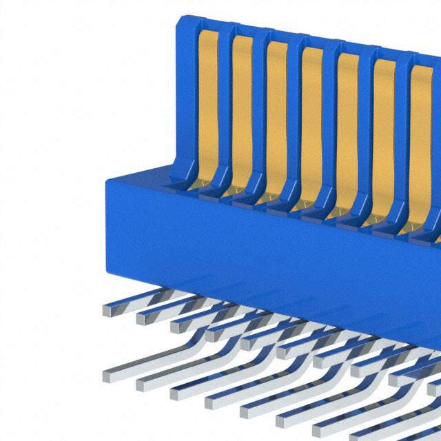

    CONN CARDEDGE MALE 34POS 0.100

1. 物料型号:文档列出了不同型号的连接器,如C04M至C60M,每个型号都有其特定的引脚数量和尺寸。
2. 器件简介:连接器适用于接受0.062" (1.57mm) PCB的边缘卡,具有不同的引脚间距和行间距。
3. 引脚分配:文档提供了详细的引脚分配图,包括不同型号的连接器的引脚布局。
4. 参数特性: - 操作电压:700 VAC - 电流额定值:3安培 - 接触电阻:最大30毫欧姆 - 绝缘电阻:5000兆欧姆 - 操作温度范围:根据不同型号有不同的范围 - 连接器识别:部件应标记有部件编号和批次代码
5. 功能详解:文档提供了连接器的详细功能描述,包括其电气特性和物理特性。
6. 应用信息:连接器适用于多种应用,文档中提到了推荐的PCB布局和安装指南。
7. 封装信息:文档包含了连接器的封装尺寸和公差信息。
8. 其他:文档还包含了修订历史、材料编码、镀层编码和加工温度等信息。
