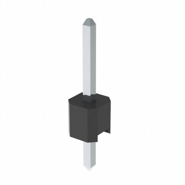

    排针 1x1P 直插
PREC001SAAN-RC 数据手册
8 7 4 5 6 1 2 3 REVISIONS REV. ECO. NO DESCRIPTION DATE BY A 2268 INITIAL RELEASE 03/21/2011 LH B 2422 ADD 'P' PLATING OPTION, OBSOLETE 11139 08/04/2011 LH F F B .012[ 0.30] E E .100 2.54 A D D HEAD DIM. .098 2.50 TAIL DIM. .025 0.64 .100 2.54 C C A .100 2.54 .039 1.00 RECOMMENDED PCB LAYOUT B A B NOTES: 1. INSULATOR MATERIAL: SEE PART NUMBER CODING, UL 94V-0, BLACK. 2. CONTACT MATERIAL: SEE PART NUMBER CODING. 3. CONTACT PLATING: SEE PART NUMBER CODING. 4. CURRENT RATING: 3 AMPS PER CONTACT. 5. INSULATOR RESISTANCE: 5000 MEGOHMS MIN. 6. CONTACT RESISTANCE: 20 MILLIOHMS MAX. 7. DIELECTRIC WITHSTANDING: 1000 VAC. 8. OPERATING TEMPERATURE: SEE PART NUMBER CODING. 9. *PROCESSING TEMP.: SEE PART NUMBER CODING. DRAWN *INDICATED TEMPERATURE AND TIME IS FOR COMPONENT INSULATOR. HIGHER PROCESSING TEMPERATURES MAY BE USED, PROVIDED HEAT IS APPLIED FROM BACK SIDE OF PCB, AND INSULATOR DOES NOT EXCEED INDICATED TEMPERATURE AND TIME. 8 7 6 5 UNLESS OTHERWISE SPECIFIED: DIMENSIONS ARE IN INCHES[MM] Pb TOLERANCES: ANGULAR: .XX= .012 [.30] .XXX= .008 [.20] .XXXX= .0040 [.100] RoHS COMPLIANT 4 INTERPRET DIMENSIONS AND TOLERANCING PER: ASME Y14.5M-2009 DATE NAME 03/21/2011 LH THE INFORMATION HEREIN CONTAINS PROPIETARY INFORMATION OF SULLINS ELECTRONICS AND IS NOT TO BE REPRODUCED, USED OR DISCLOSED TO OTHERS FOR ANY PURPOSE EXCEPT AS SPECIFICALLY AUTHORIZED IN WRITING BY AN OFFICER OF SULLINS ELECTRONICS. TITLE PART NUMBER SIZE C 3 HEADER MALE .100" PITCH, STRAIGHT _ R_C_ _ _S_ _N-RC CAGE CODE 54453 DWG. NO. REV 11635 B SCALE: 5:1 SHEET 1 OF 1 2 1 FILE NAME: Z:\ECO PENDING\2422, TAIWAN HEADER 100 CC ADD P PLATING\11635, _ R_C_ _ _S_ _N-RC, ST PRINT: 8/26/2011 A
PREC001SAAN-RC
物料型号:文档列出了不同尺寸的物料型号,例如C002S N-RC至C040S N-RC。
器件简介:文档中没有提供器件的简介。
引脚分配:文档提供了不同型号的引脚间距,例如0.100英寸(2.54毫米)至4.000英寸(101.60毫米)。
参数特性:文档提供了以下参数特性: - 绝缘材料:UL 94V-0,黑色。 - 接触材料:见物料型号编码。 - 接触镀层:见物料型号编码。 - 电流额定值:每个接触3安培。 - 绝缘电阻:最小5000兆欧。 - 接触电阻:最大20毫欧。 - 耐电压:1000 VAC。 - 工作温度:见物料型号编码。 - 加工温度:见物料型号编码。
功能详解:文档中没有提供详细的功能解释。
应用信息:文档中没有提供应用信息
封装信息:文档提供了封装的尺寸信息,包括头部尺寸和尾部尺寸。
