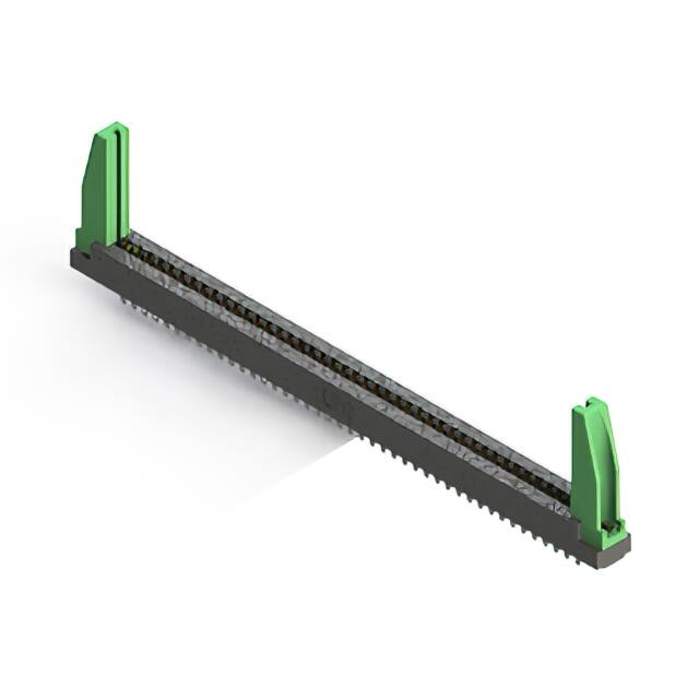

1. 物料型号:文档中提到的物料型号为“356-019-500-107”。 2. 器件简介:文档描述了一种卡边连接器,具有多种安装选项和规格。 3. 引脚分配:提到了.156 [3.96]的接触间距,单中心线排。 4. 参数特性: - 绝缘材料:热塑性聚酯,UL 94V-0 - 接触材料:铜合金 - 接触镀层:接触区域为金,接触尾部为锡,镍底层 - 电流额定值:5安培连续 - 接触电阻:最大10毫欧姆 - 介电耐压:在海平面上相邻接触之间1800 V AC rms - 绝缘电阻:最小5000兆欧姆 - 工作温度范围:-65至+105摄氏度 - 插入力:最大每对接触16盎司(4.45牛顿) - 拔出力:最小每对接触1盎司(0.28牛顿) 5. 功能详解:文档提供了详细的安装选项和特性,包括低剖面绝缘体、多种接触终止选项、预装卡片导轨等。 6. 应用信息:文档提到了Mouser Electronics作为授权分销商,并提供了查看定价、库存、交货和生命周期信息的链接。 7. 封装信息:文档中包含了详细的图纸和规格说明,但没有提供封装的详细信息。
