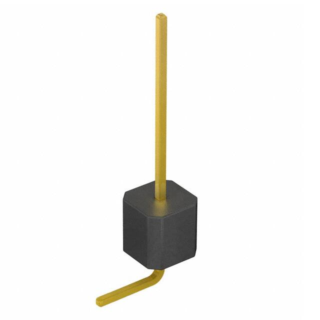

    CONN HEADER SMD 1POS
GZC01SFBN-M30 数据手册
8 7 4 5 6 1 2 3 REVISIONS REV. ECO. NO DESCRIPTION DATE BY A 474 ORIGINAL RELEASE 10-20-05 MNH B 841 REVERSE BENDS 11/28/2005 HT C 1694 ADDING TOLERANCE 5/16/2008 IA D 1902 UPDATE PCB LAYOUT, REMOVE BOM 1/22/2009 JH F F E E .450 11.43 D D .100 2.54 A .010 [.25] .025 0.64 .318 8.08 .100 2.54 C C .160 4.06 .300±.025 7.62±0.64 .100 2.54 .100 2.54 B A B NOTES: 1. INSULATOR MATERIAL: PA9T. 2. CONTACT MATERIAL: PHOSPHOR BRONZE 3. PLATING: SEE TABLE 4. OPERATING TEMPERATURE: -65°C TO +125°C 5. PROCESSING TEMPERATURE: 260°C MAX FOR 120 SECS MAX. 6. UL FLAMMABILITY: 94V-0 7. VOLTAGE RATING: 600 VDC MINIMUM AT SEA LEVEL. 8. CURRENT RATING: 3 AMP 9. INSULATION RESISTANCE: 5000 MEGA OHMS. 10. MODIFICATION: SURFACE MOUNT. CUSTOMER COPY UNLESS OTHERWISE SPECIFIED: Pb 7 6 DIMENSIONS ARE IN INCHES[MM] TOLERANCES: ANGULAR: 30' .XX= .02 [.508] .XXX= .005 [.1270] .XXXX= .0005 [.0127] SURFACE FINISH: 63 Ra 5 4 Aria A HEADER, .100 CC G_C_ _SFBN-M30 SIZE DWG. NO. C INTERPRET DIMENSIONS AND GEOMETRIC TOLERANCING PER: ANSI Y14.5M-1994 3 NAME THE INFORMATION HEREIN CONTAINS PROPIETARY INFORMATION OF SULLINS ELECTRONICS AND IS NOT DESCRIPTION TO BE REPRODUCED, USED OR DISCLOSED TO OTHERS FOR ANY PURPOSE EXCEPT AS SPECIFICALLY PART NUMBER AUTHORIZED IN WRITING BY AN OFFICER OF SULLINS ELECTRONICS. REMOVE ALL BURRS AND SHARP EDGES .010 MAX RoHS COMPLIANT 8 DATE DRAWN REV C10584 SCALE: 4:1 2 D SHEET 1 OF 1 1 FILE NAME: Z:\ECO PENDING\1902\C10584, G_C_ _SFBN-M30 HEADERS PRINT: 2/9/2009
GZC01SFBN-M30
1. 物料型号:SFBN-M30系列,包括C01SFBN-M30至C35SFBN-M30,表示不同的引脚间距。
2. 器件简介:文档提到了绝缘材料为PA9T,接触材料为磷青铜,电镀信息见表4,工作温度范围为-65°C至+125°C,加工温度最高为260°C,持续时间不超过120秒,UL阻燃等级为94V-0,电压等级至少为600VDC在海平面。
3. 引脚分配:列出了从C01SFBN-M30到C35SFBN-M30的型号,每个型号的引脚间距以英寸[毫米]表示。
4. 参数特性:包括表面处理为0.000100英寸纯锡,哑光整体;尺寸公差和角度公差;表面粗糙度为63 Ra;最大去毛刺和锐边尺寸为0.010英寸,除非另有规定。
5. 功能详解:提到了电流额定值为3安培,绝缘电阻为5000兆欧姆,修改为表面贴装。
6. 应用信息:文档中提到了RoHS合规性,尺寸和几何公差的解释遵循ANSI Y14.5M-1994标准。
7. 封装信息:提供了图纸编号、图纸比例和文件名。
