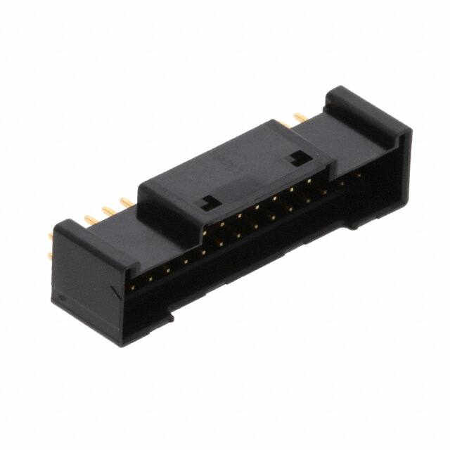

物料型号:HIROSE ELECTRIC CO., LTD.生产的DF51K系列,2mm间距,正锁定,线对板连接器。
器件简介:DF51K系列提供直插和直角类型的单排和双排接触布局,支持金和锡电镀选项,适用于多种应用需求。
引脚分配:支持2至30个接触点,适用于22至30 AWG的电缆。
参数特性: - 额定电流因电缆尺寸而异,例如22 AWG为3A,24至28 AWG为2A,30 AWG为1A或0.5A。 - 工作温度范围为-55至+105°C。 - 存储温度范围为-10至+60°C。 - 绝缘电阻不低于1000MΩ,耐电压测试为650V AC持续1分钟无击穿或闪络。
功能详解: - 正锁定机制提供清晰的触觉点击感,防止不完全连接。 - 中心锁定设计便于操作,且在解锁时无需左右间距。 - 视觉和机械极性设计防止反向或不同位数的错误连接。 - 可承受最多3mm的灌封。 - 使用与DF11系列相同的压接工具。
应用信息:适用于办公设备、工业机械、工业机器人、游乐设备和医疗设备等。
封装信息: - 提供直插和直角两种封装类型。 - 绝缘体材料为PA66(直插)或PBT(玻璃纤维增强,直角)。 - 接触材料为黄铜,锡或金电镀。 - 封装符合UL94V-0标准。
