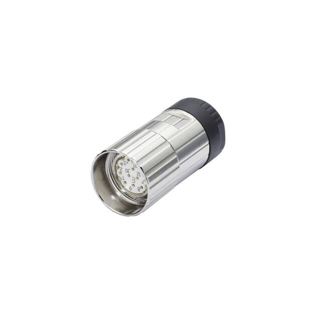

    CONN PLUG FMALE 12POS SOLDER
8.0000.5012.0000 数据手册
Câbles et connecteurs Connecteurs Connectique M23 12 broches Connecteur femelle avec écrou de raccordement, sens de comptage des contacts femelles cw Détails de la commande Réf. de commande 8.0000.5012.0000 Caractéristiques techniques Corps du connecteur Matière Protection Dimensions en mm [pouce] Métal IP67 Connexion du câble Technique de raccordement Pour les sections de câble Connecteur à souder ø 5.5 ... 10.5 mm [0.22 ... 0.41“] Plage de températures de travail -20 °C ... +130 °C [-4 °F ... +266 °F] 60 [2.36] ø26,5 [1.04] 56 [2.20] Connexions Face d‘accouplement, sens de comptage des contacts femelles cw 8 9 1 7 6 12 5 10 11 2 3 4 Convient pour nos gammes Codeurs incrémentaux Codeur Monotour Codeur Multitours 5000 / 5020 5803 / 5823 5805 / 5825 KIS50 / KIH50 5814 / 5834 5814FSx / 5834FSx A020 / A02H H120 5853 / 5873 5853FSx / 5873FSx 5863 / 5883 5863FSx / 5883FSx www.kuebler.com © Fritz Kübler GmbH, sous réserve d’erreurs et de modifications. 11/2021
